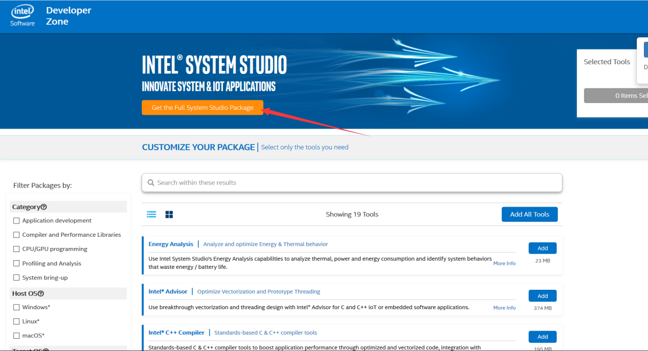

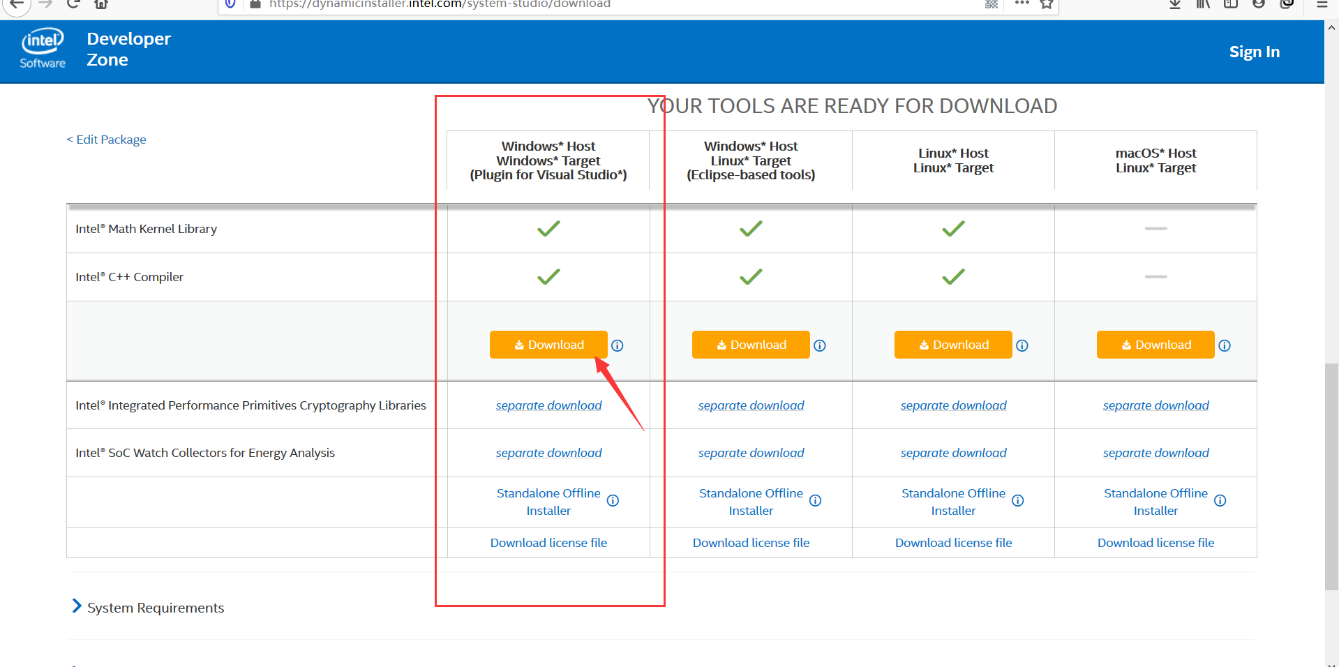

安装完NanoCode(默认安装在c:\NanoCode)之后,还需要安装Intel System Studio(简称ISS),从官网(https://dynamicinstaller.intel.com/system-studio/download)下载并安装。Intel System Studio比较庞大,得耐心下载和安装。
安装注意事项:
安装ISS时,ISS会判断本机是否安装了Windbg,从而是否安装EXDIIPC.dll,EXDIIPC.dll是NaoCode调试时选择exdi方式调试依赖的组件。所以在在安装ISS时请选择custom,然后选择WinDBG extension。

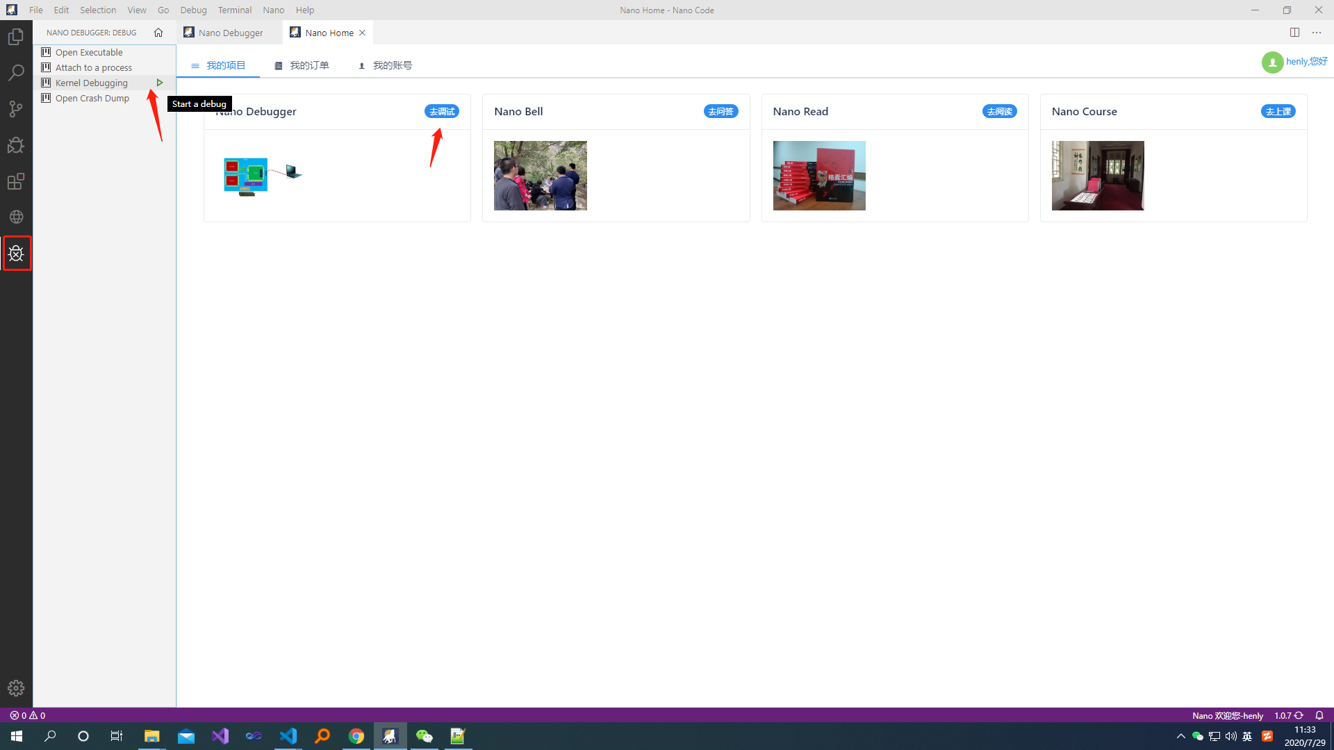

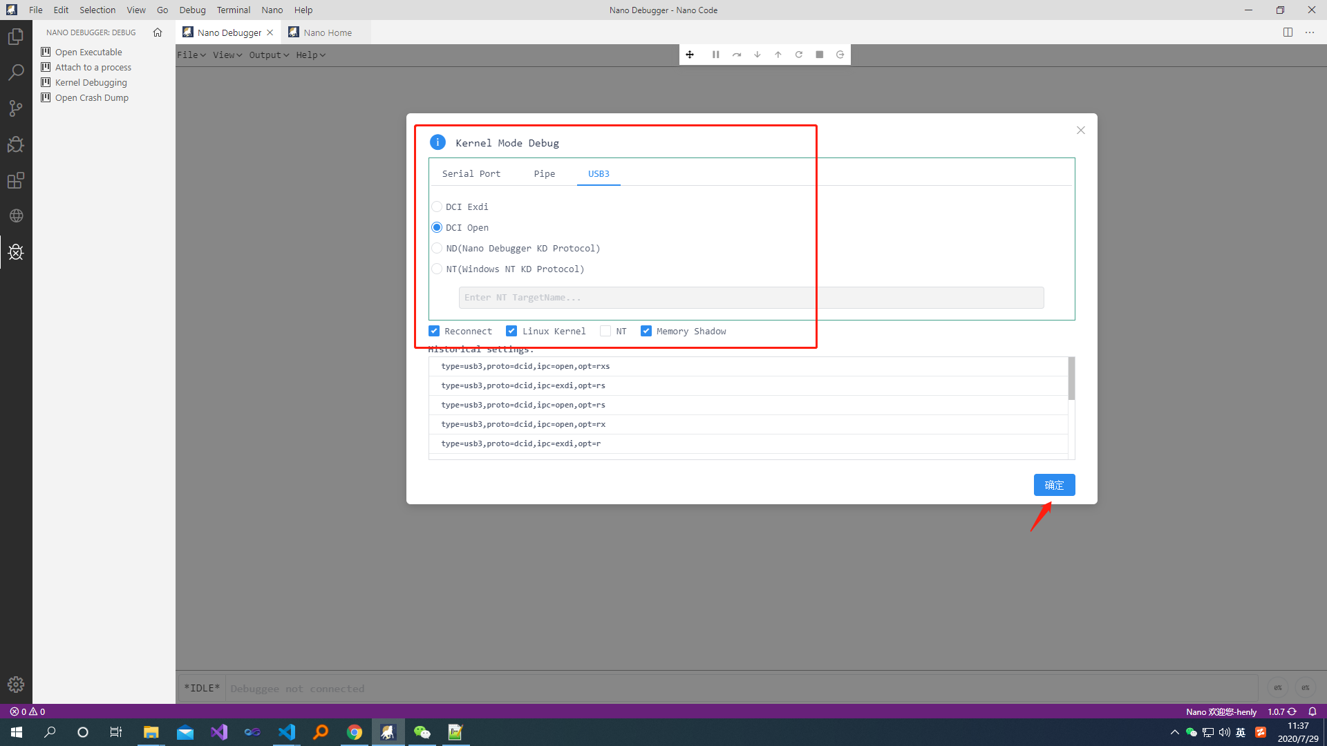

2,主机Win10启动NaoCode;选择“去调试”或者直接选择左边的内核调试;

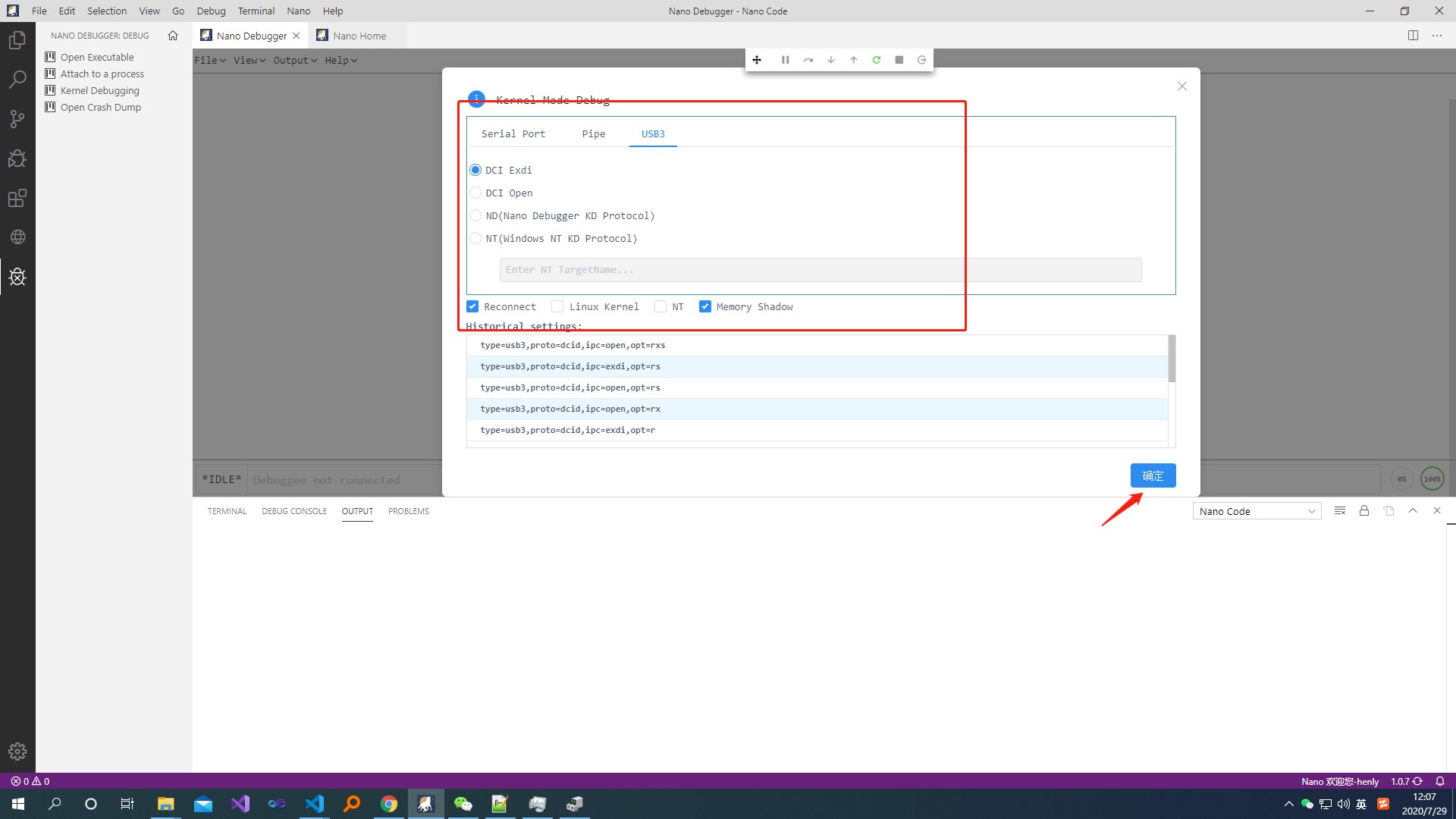

3,选择调试选项,点击“确定”;

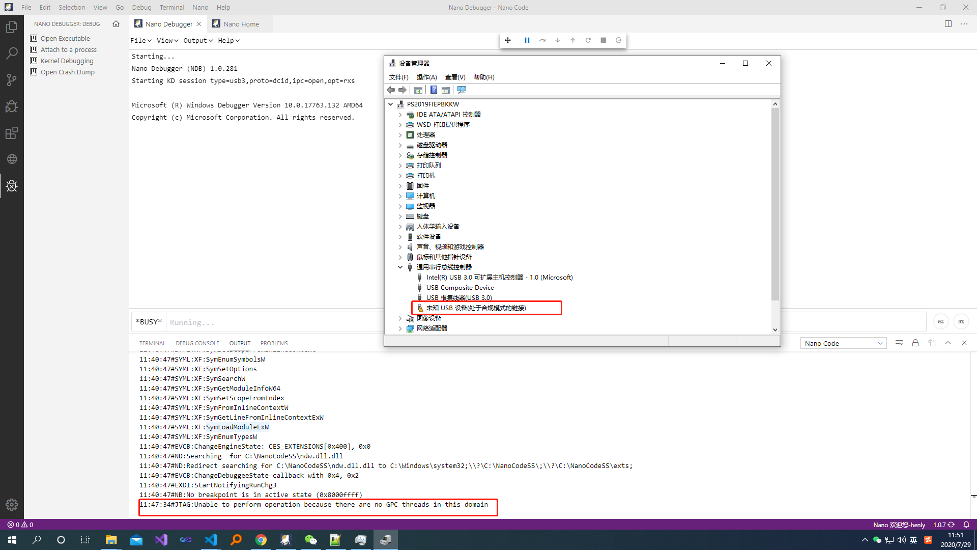

6,很遗憾,如二烟所愿,没有中断下来;此时,点击Output->Nano Code查看输出,发现了问题(…no GPC threads in this domain),果断打开设备管理器,发现设备不正常。

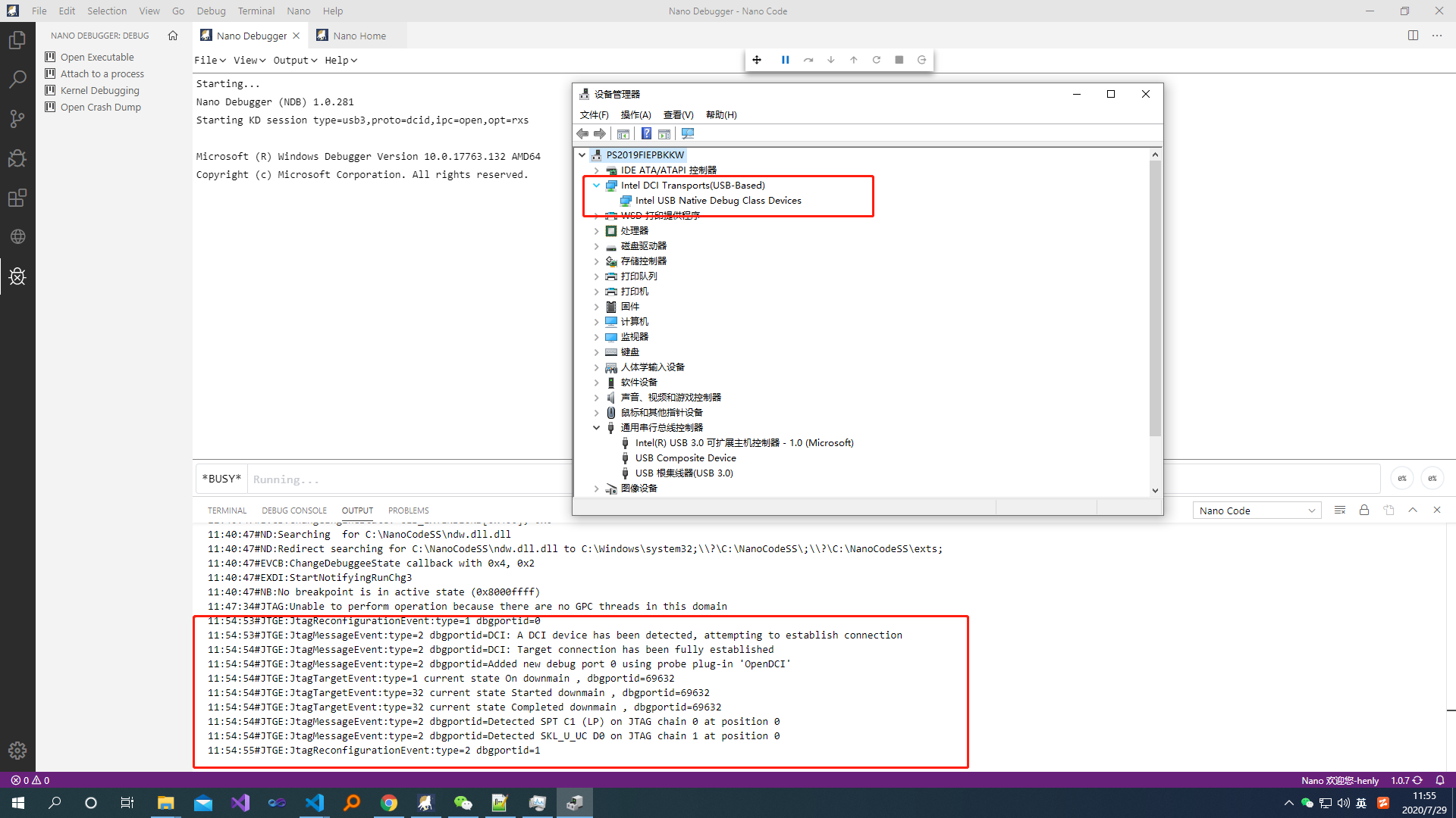

7,将“通用串行总线控制器中”带“叹号”的设备先禁用一次,然后在启用一次,这样就正常了,输出窗口也输出了一些信息;

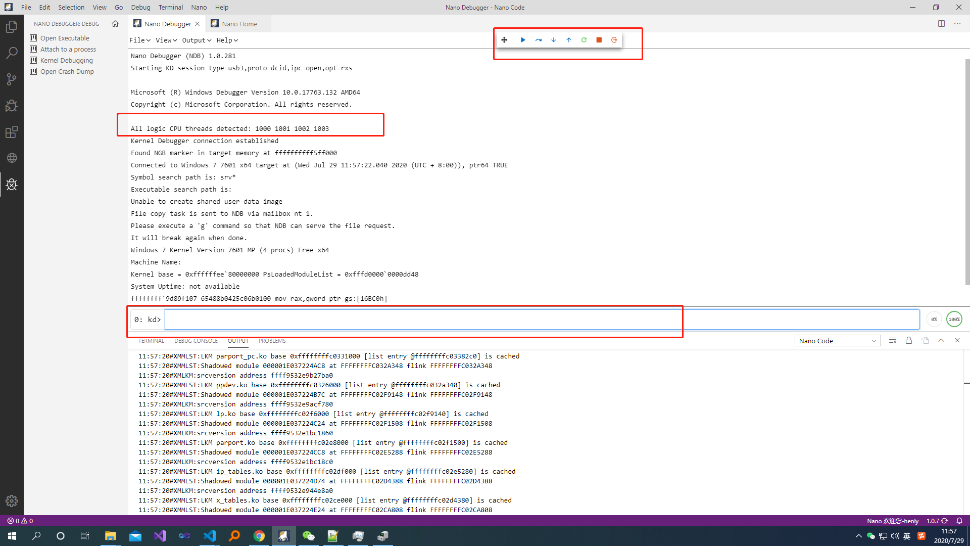

8,在试试,看看能不能中断,这次,如我所愿,断下来了,也进入了输入模式;

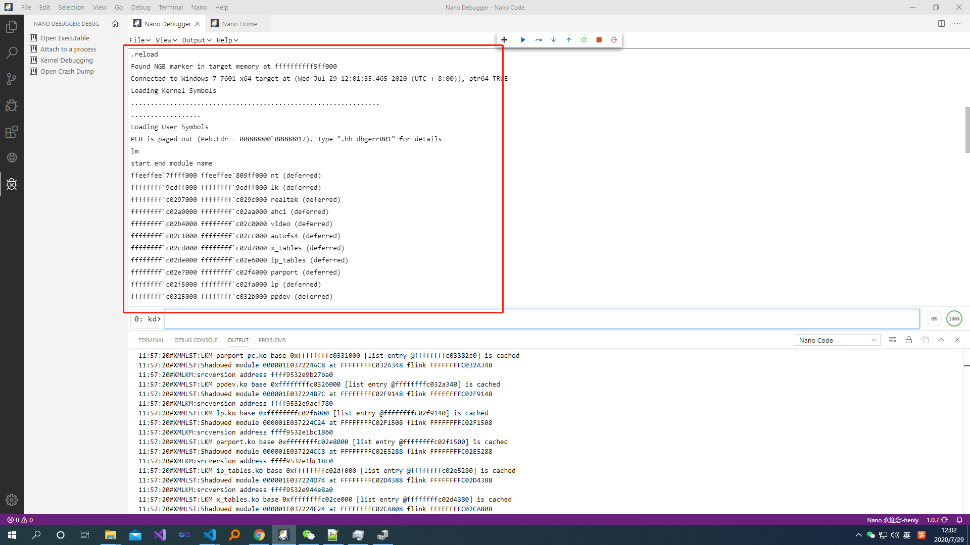

9,然后输入.reload,在输入lm,显示了很多模块;
10,先到这里,输入g或者按F5或者点击工具栏的”运行”按钮继续运行,Ubuntu又活了。

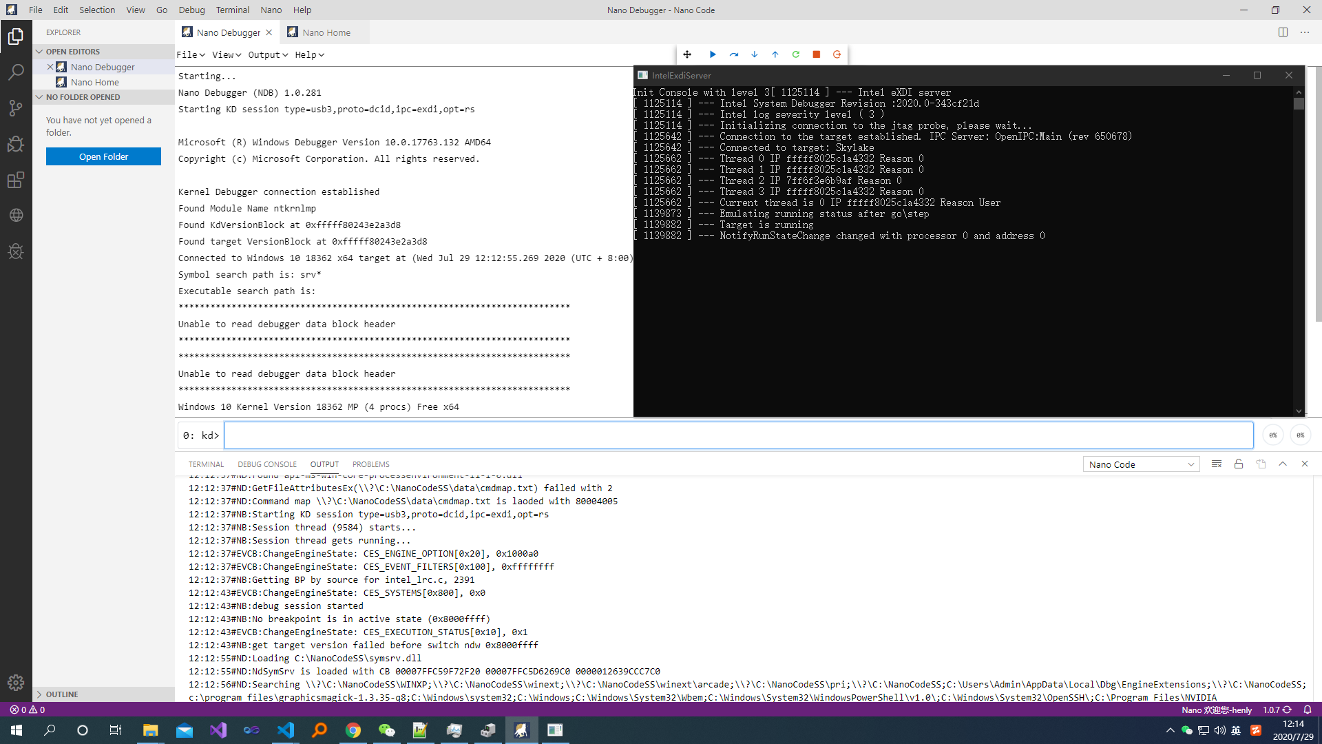

1,GDK7开机进入Win10;
2,重新启动NanoCode(以后使用不重启),进入内核调试,选择调试选项;
3,点击确定之后,等待一会,直接中断下来了,同时会启动“IntelExdiServer”;
4,还是比较顺利的,重新g起来,也没有问题;
