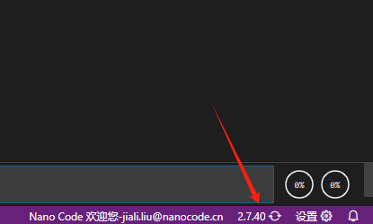

- 安装完成后,首次打开 NanoCode,点击右下角的版本号(例如
2.7.40)手动更新,然后按照提示更新插件并重启 NanoCode。

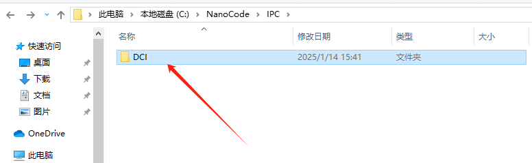

安装 DCI 驱动:
- 将下载的
DCI.zip解压,放到安装 NanoCode 的机器上。 - 解压后,将
DCI文件夹放在默认 NanoCode 的安装路径(C:\NanoCode\IPC)下,如下图所示:
- 运行DCI目录中的
dcidrv.msi程序,也就是安装DCI的USB驱动

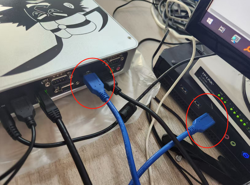

连接 GDK7:
- 使用随 GDK7 发货的蓝色双端 USB 线将电脑和 GDK7 连接起来。
- 如下图所示,白色机器为 GDK7,蓝色 USB 口必须插在这个位置;黑色机器为安装 NanoCode 的机器,也插入 USB 口。

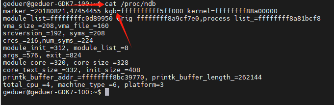

- 开机在 GRUB 界面,选择进入
Ubuntu,然后回车进入。默认密码为gd2020。 - 按
Ctrl+Alt+T打开命令行终端,输入命令cat /proc/ndb,记下kgb的值,例如ffffffffff5ff000(以实际机器输出为准)。

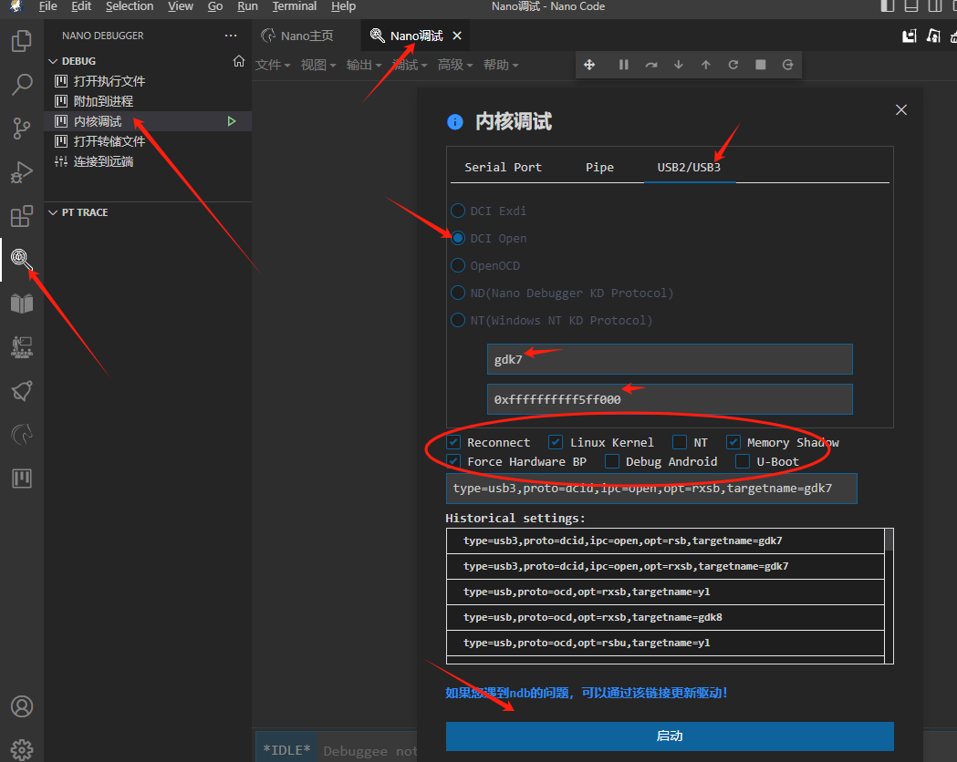

配置 NanoCode的调试启动参数:

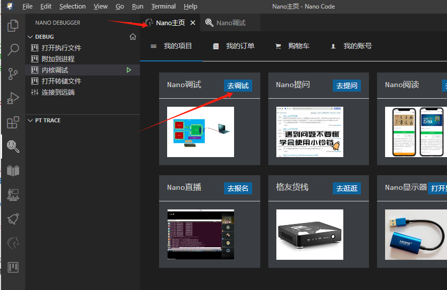

- 打开 NanoCode,在 Nano 主页选择第一个 Nano 调试,点击 “去调试”,然后选择 “DCI OPEN”。
- 将前面记下的
kgb值输入到框中,并在地址前添加0x。 - 其他选项设置应与下图相同:
- 选择
DCI Open。 - 输入
gdk7。 - 输入
0x+kgb的地址(例如0xffffffffff5ff000)。 - 勾选
Reconnect、Force Hardware BP、Memory Shadow和Linux Kernel。
- 选择

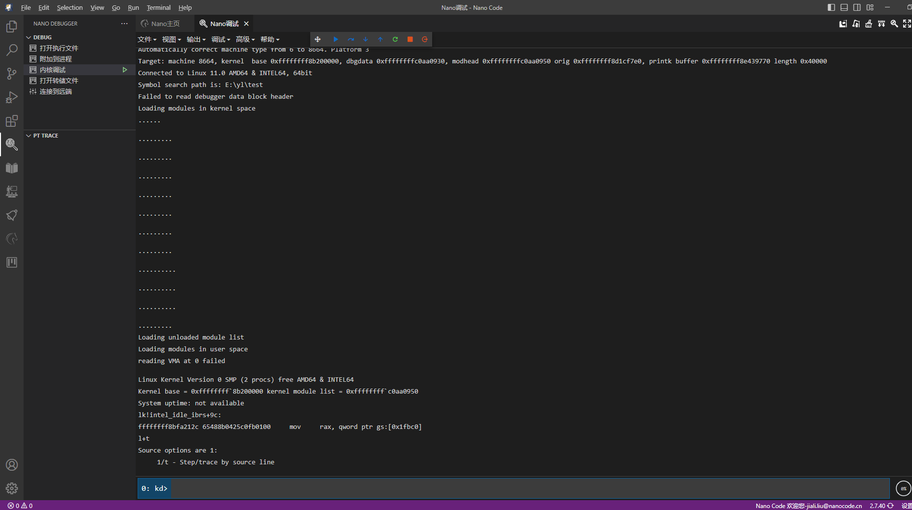

- 确认无误后,点击 “启动”。

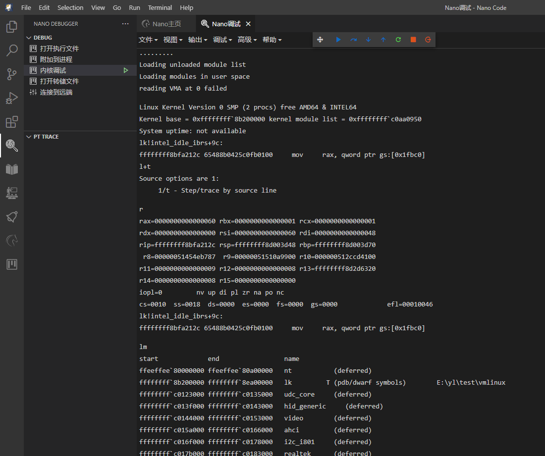

调试 GDK7:
- 出现 “Running” 提示后,点击上方中断按钮,将 GDK7 中断。
- 此时可以输入
r或lm命令。

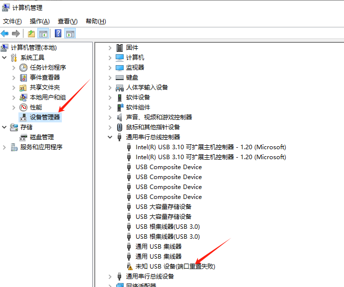

- 如果 Running 状态后中断失败,尝试以下步骤:
1. 打开设备管理器
- 在 Windows 主机上右击 “此电脑”,点击 “管理”,打开 “计算机管理”,然后在 “系统工具” 中点击 “设备管理器”。
2. 重新启用设备
- 在 “设备管理器” 中找到失败的设备,右击选择 “禁用设备”,然后重新启用。
