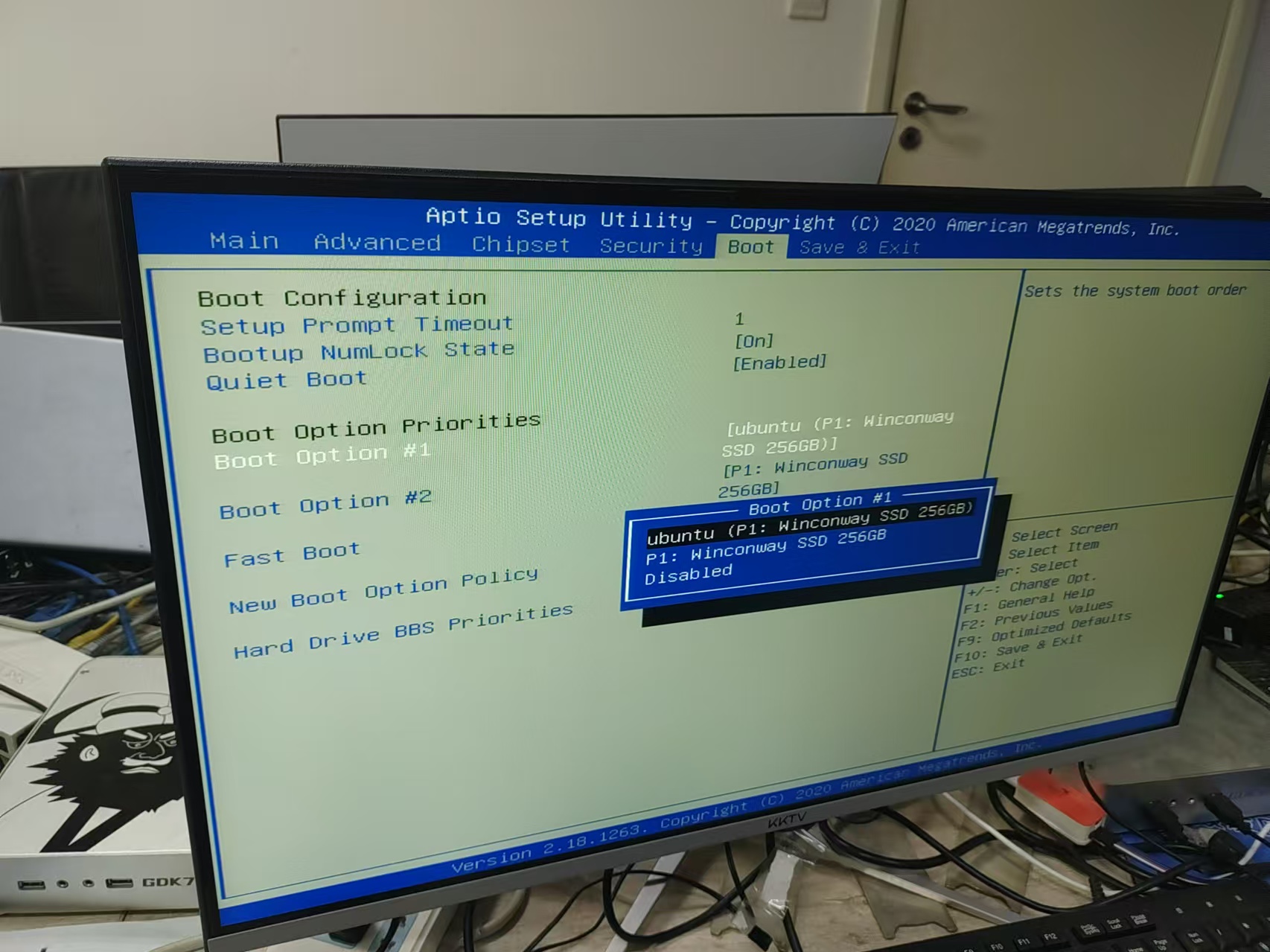

一. 按下开机电源键,然后不断按Esc键,进入Bios,进入到boot菜单下,这样设置

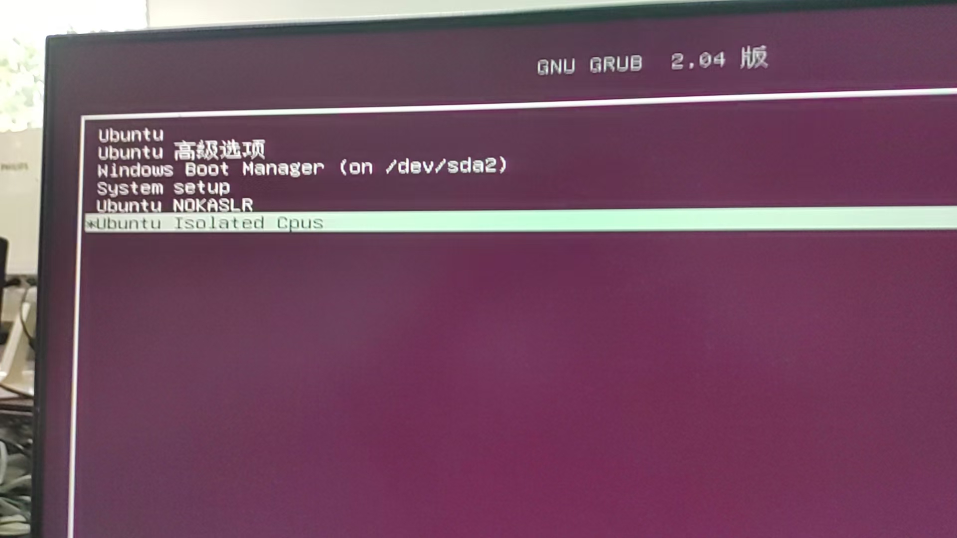

然后保存后重新开机,一直按向下的方向键,观察是否进入GRUB界面,如下图所示:
二. 如果第一个方法没有解决,也可能是显示器的原因
由于显示器延迟方面导致的GRUB没有显示出来,请多尝试其他显示器,观察是否可以成功显示钟馗的Logo,正常显示的情况下是可以显示出钟馗的Logo
