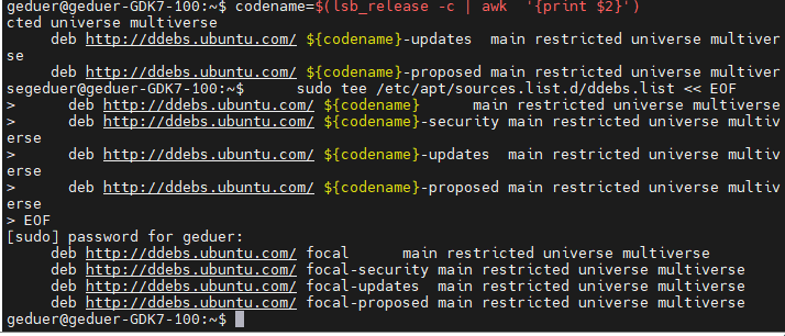

  1. 在gdk7的命令行执行如下命令,产生“符号源列表”文件ddebs.list::
    codename=$(lsb_release -c | awk  '{print $2}')
         sudo tee /etc/apt/sources.list.d/ddebs.list << EOF
         deb http://ddebs.ubuntu.com/ ${codename}      main restricted universe multiverse
         deb http://ddebs.ubuntu.com/ ${codename}-security main restricted universe multiverse
         deb http://ddebs.ubuntu.com/ ${codename}-updates  main restricted universe multiverse
         deb http://ddebs.ubuntu.com/ ${codename}-proposed main restricted universe multiverse
    然后再另起一行,输入EOF,然后回车保存即可。
    lsb_release -c命令用来获取当前Ubuntu的开发代号,用于在符号服务器中寻找所需符号包。产生好的ddebs.list应该像下面这样:
    ge@gewubox:/etc/apt/sources.list.d$ cat /etc/apt/sources.list.d/ddebs.list
         deb http://ddebs.ubuntu.com/ precise      main restricted universe multiverse
         deb http://ddebs.ubuntu.com/ precise-security main restricted universe multiverse
         deb http://ddebs.ubuntu.com/ precise-updates  main restricted universe multiverse
         deb http://ddebs.ubuntu.com/ precise-proposed main restricted universe multiverse

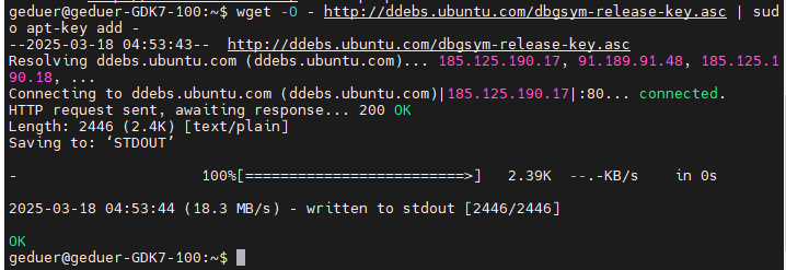

  2. 添加访问符号服务器的密钥文件:
    wget -O - http://ddebs.ubuntu.com/dbgsym-release-key.asc | sudo apt-key add -
    以下是执行过程:

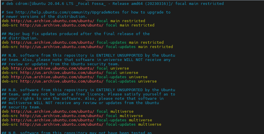

  1. 下载源码
    5.1 对应版本的Linux源代码,修改/etc/apt/sources.list
    找到以 # deb-src开头的行。删除每行开头的#符号,
    deb-src http://cn.archive.ubuntu.com/ubuntu/ precise main restricted   #以实际为准
    类似下图:

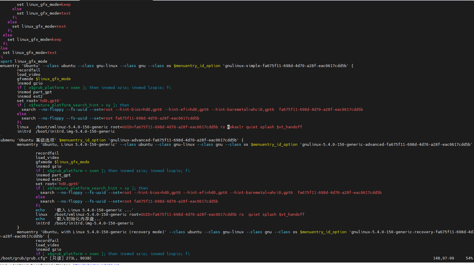

    二.gdk7禁止内核随机化
    还需要先将gdk7里面的grub.cfg里面的启动参数位置添加nokaslr禁止内核随机化,才能在Nanocode中正常使用。例如下图光标位置就是添加的启动参数:

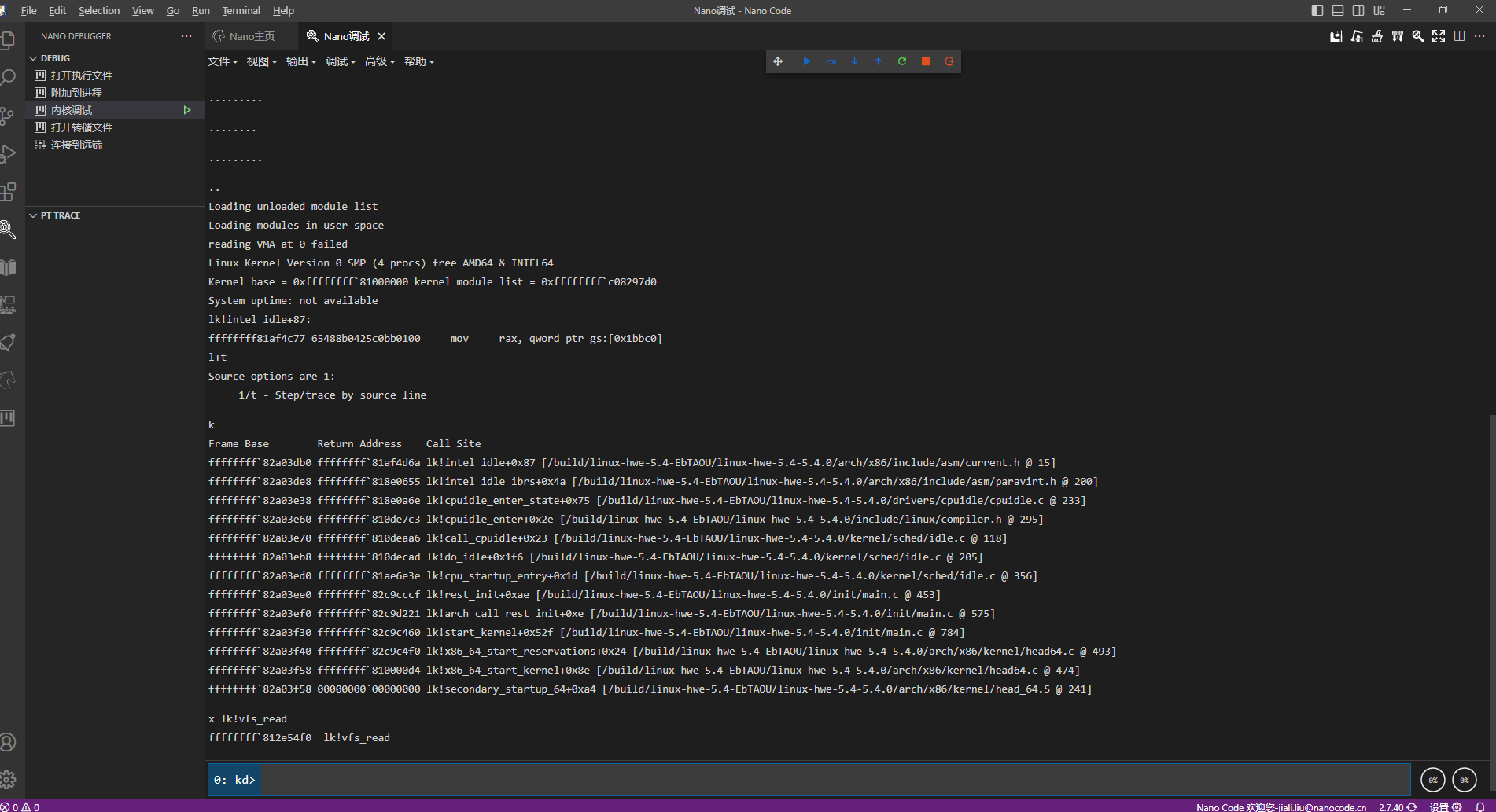

    设置完成后,输入命令.reload重新加载,然后就可以正常工作了。
    此时输入命令 x lk!vfs_read和命令k此时可以正常显示出来。
