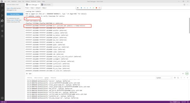

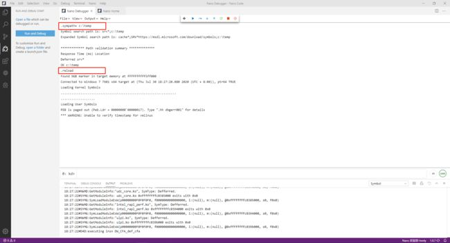

.sympath+ c:\temp // 添加符号路径
.reload // 重新加载
lm // 显示模块

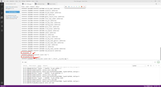

此时Linux的符号已经加载成功(lk是内核缩写),可以执行一下x指令来显示调试符号;
x lk!printk
x lk!vprintk_func

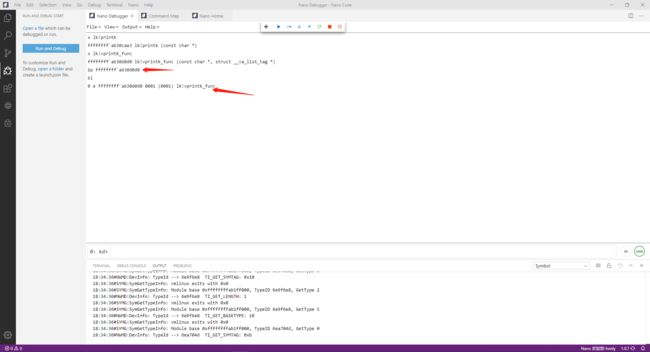

然后可以使用bp/bm下断点了
bp ffffffff`ab30d0d0
这里下了vprintk_func函数的断点,在执行前,在设置一下源码路径

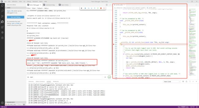

此时,我通过一个helloworld的ko来调用了printk函数,成功断下(需要耐心等待),此时源码路径也自动打开;
k // 查看栈回溯
k P // 查看栈回溯,带参数,可以看到fmt的数据
略带遗憾:栈回溯显示的不是很完整,需要进一步完善。总结:
