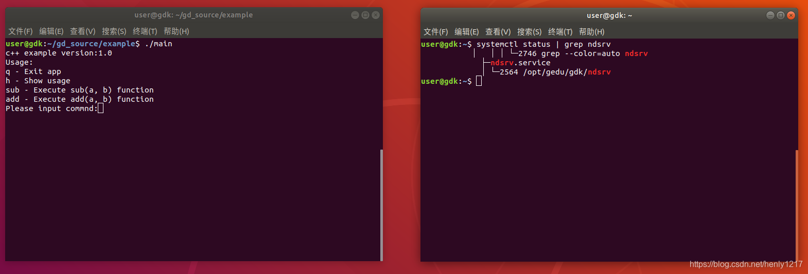

  1. 查看目标机ip地址;
    在目标机控制台启动main程序,显示如下:

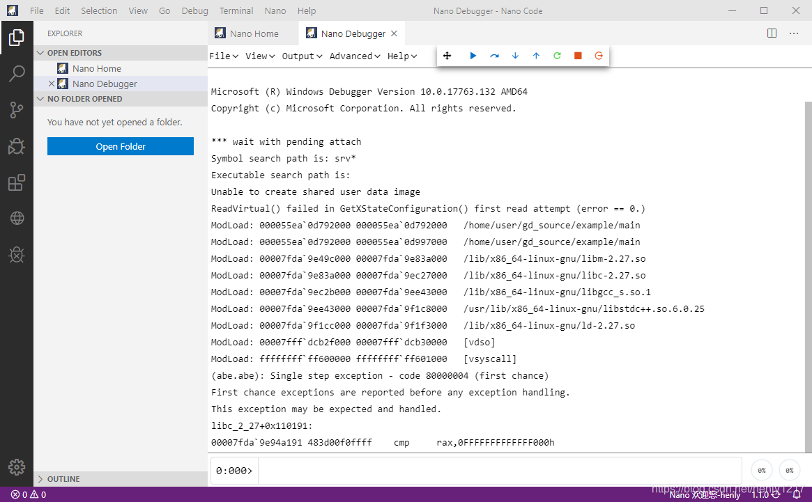

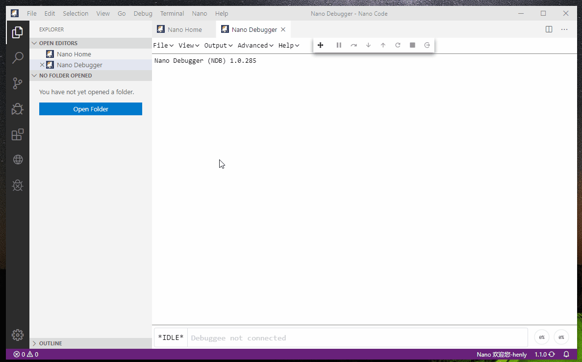

  1. 在主机端启动NanoCode;
  2. 在NanoCode里设置目标机的ip和port,并且连接到目标机(如果没有连接成功,将会报错),操作如下:
    输入(tcp:port=200,server=目标ip)端口固定,点击“Connect”;
  1. 在NanoCode里选择被调试的远程程序,操作如下:
  1. 至此,已经挂上并中断下远端Ubuntu的main程序了;
  1. 此时,main程序已被挂起;

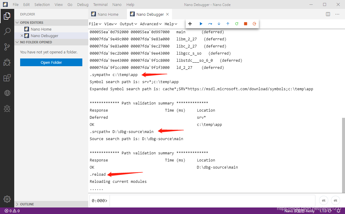

  2. 下面,开始设置符号路径和源文件路径;
    .sympath+ c:\temp\app
    .srcpath+ d:\dbg-source\main

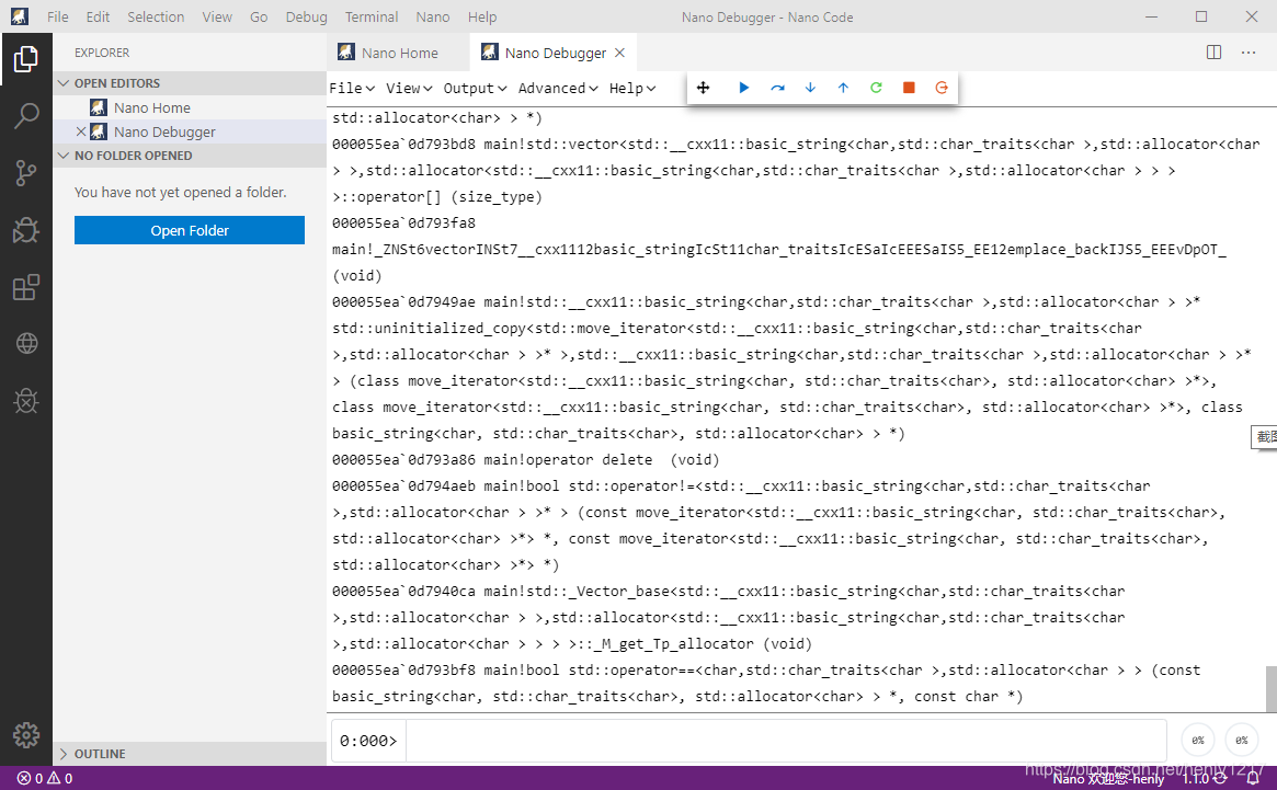

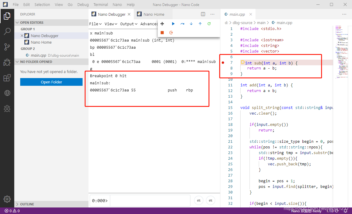

  1. 查询main的符号
    x main!*
    可以看出,列出了好多stl的很多符号

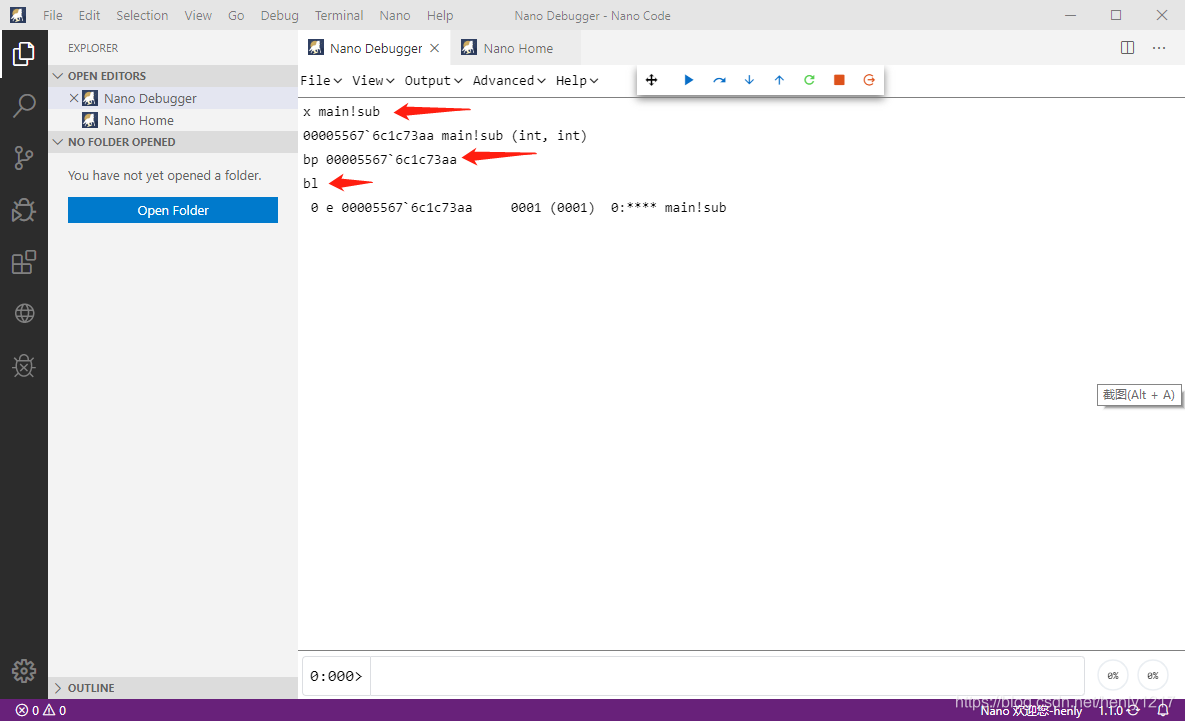

  1. 调试main的sub函数
    x main!sub // 查找函数地址
    bp 地址 // 对函数地址下断点
  1. 重新g起来;
  2. 在目标机main程序下触发sub函数,输入sub 2 1,然后回车,成功断下,并且源代码也自动打开;

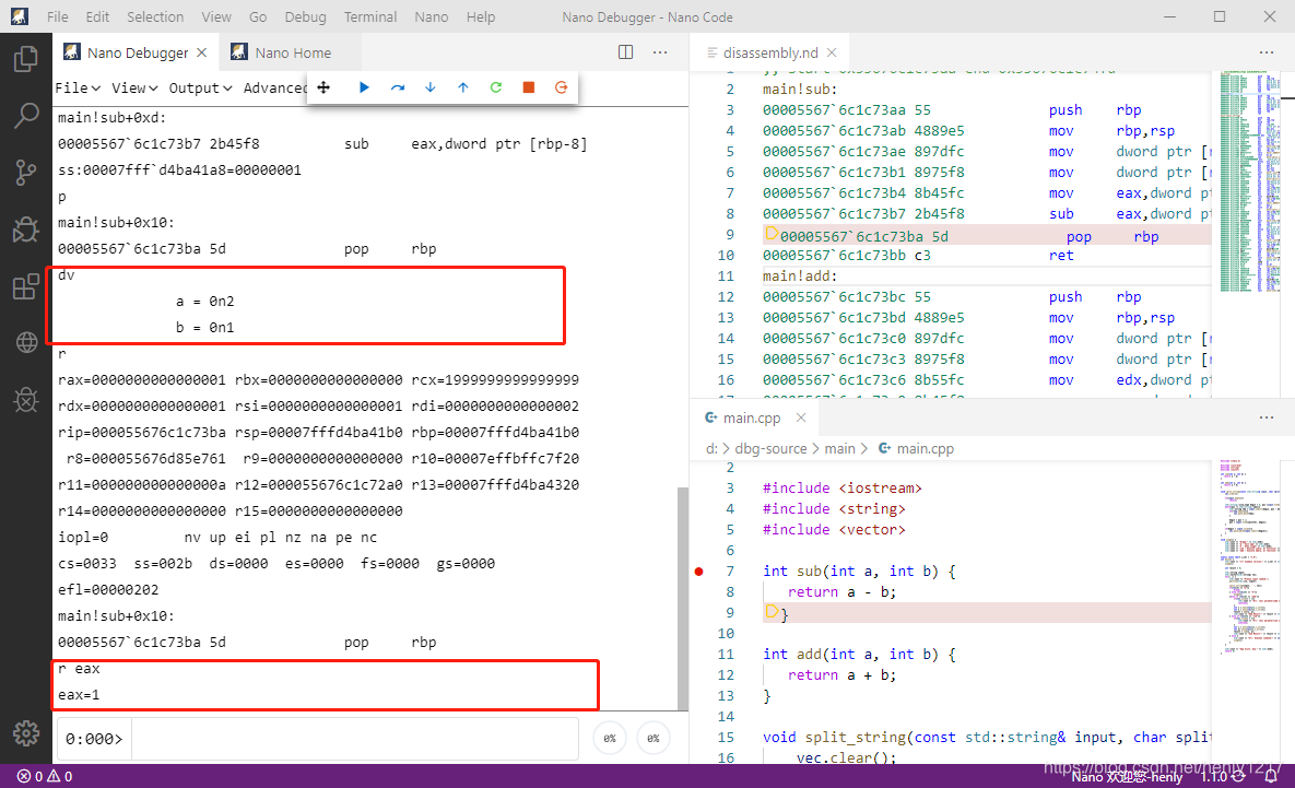

  1. 然后可以单步执行,查看寄存器,变量来调试了~

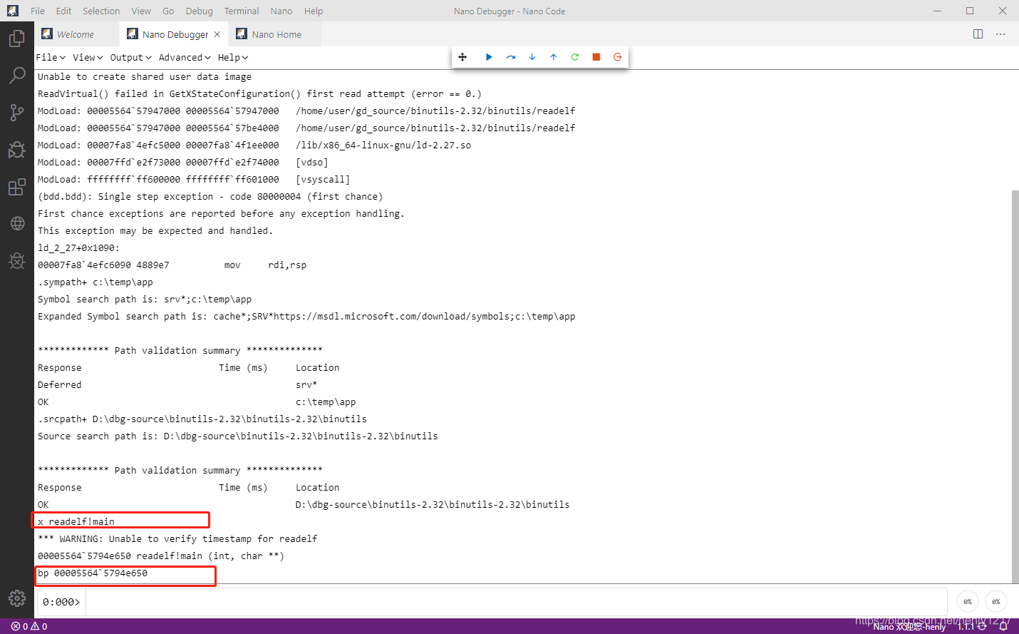

调试新创建的进程–调试readelf

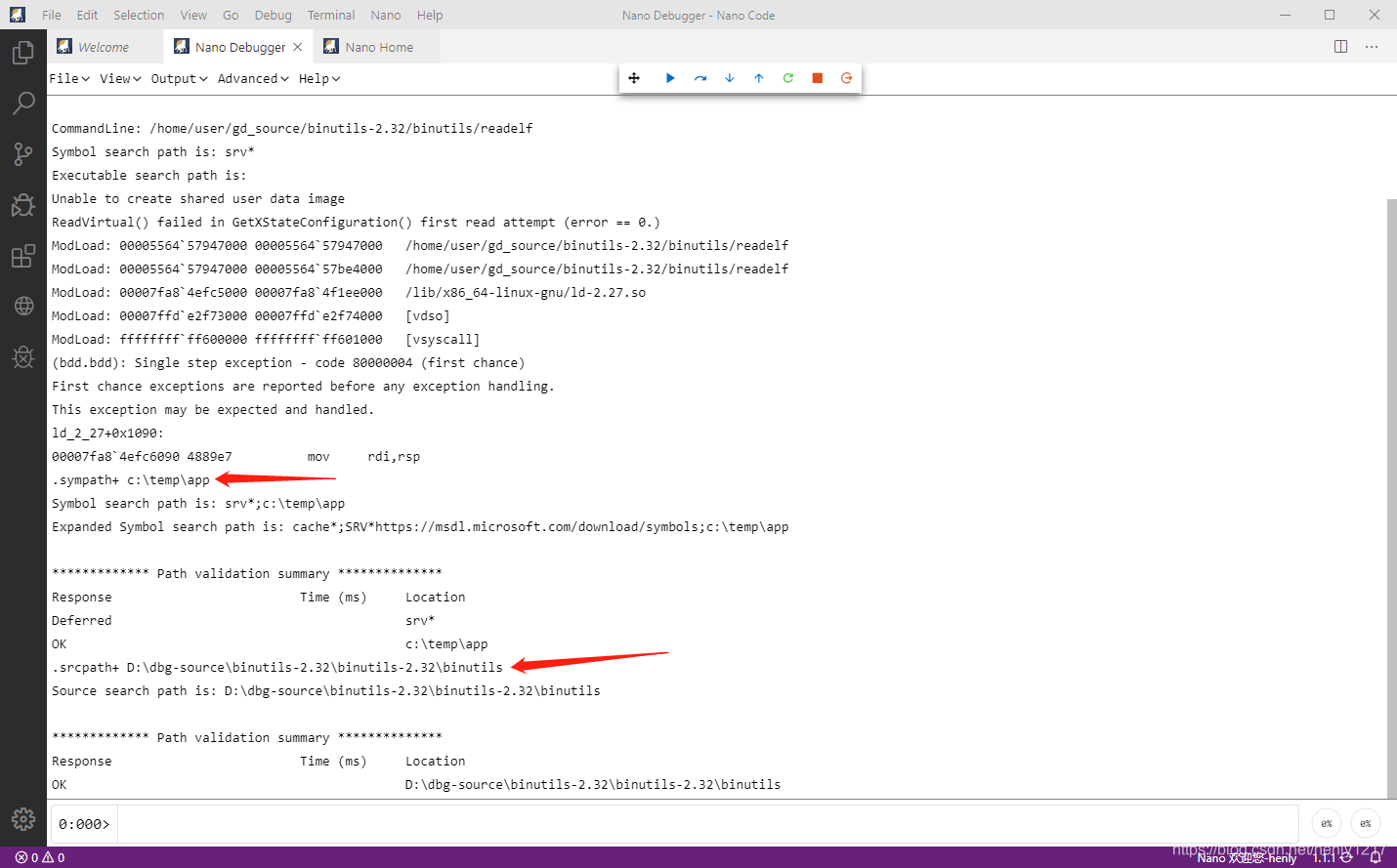

  1. 下载binutils,从https://ftp.gnu.org/gnu/binutils/下载,在ubuntu上编译,然后将readelf和源码复制一份到主机端,用于解析符号和源码调试 。

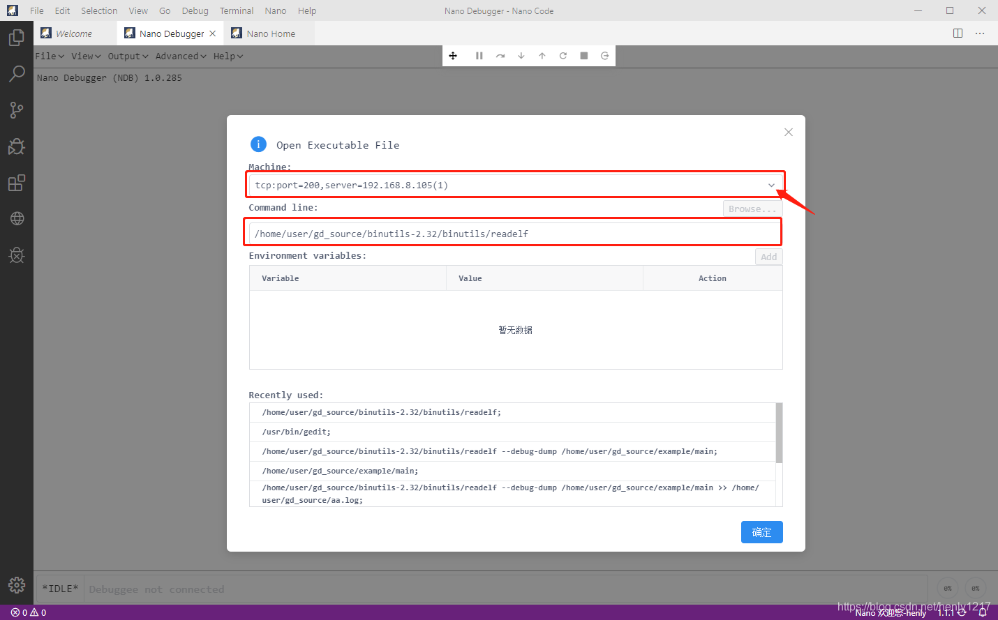

  2. 主机NanoCode连接到目标机,如上步骤1,重新设置:在NanoCode里设置目标机的ip和port,并且连接到目标机(如果没有连接成功,将会报错)。
  3. 在NanoCode里File->Open Executable…输入远程程序命令,或者使用历史记录,这里没有带任何参数,readelf打印帮助之后,就会自动退出了。
  1. 点击确认,然后设置符合和源码路径

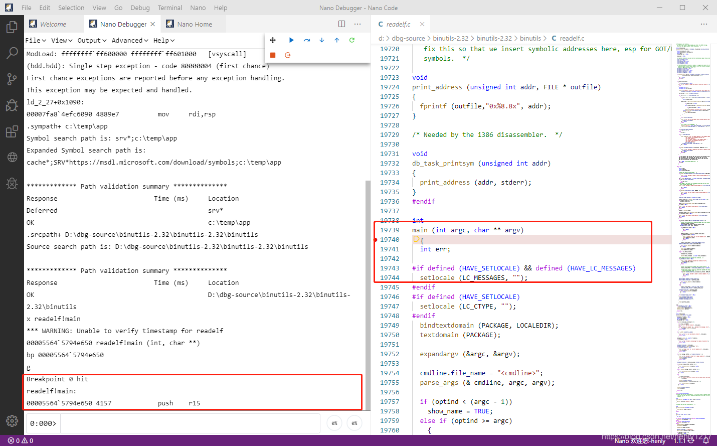

  1. 然后查找函数,下断点,我们在main函数下断点

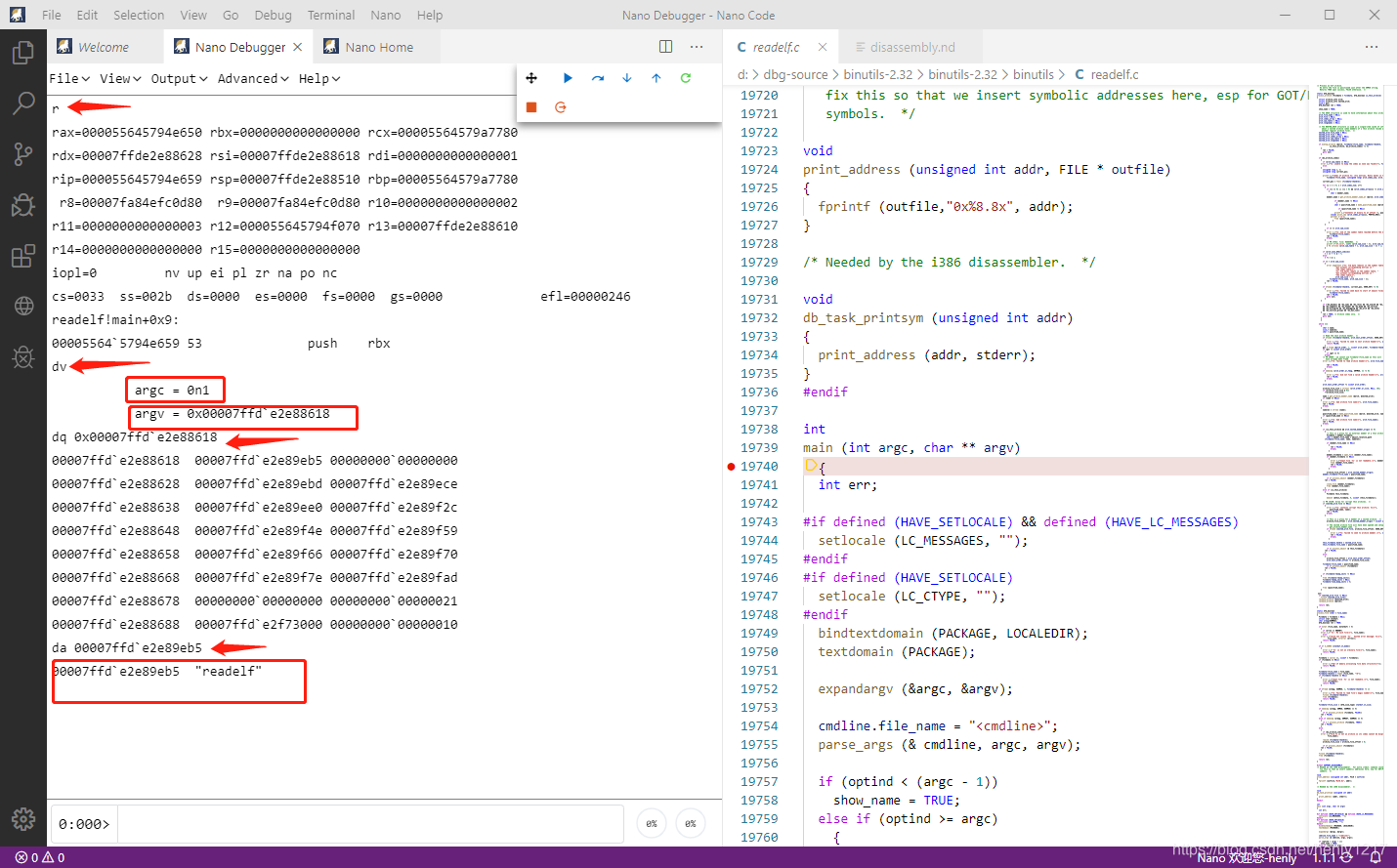

  1. 然后输入g,重新跑起来,程序自动断下,同时源码也自动打开
  1. 查看一下寄存器和临时变量
  1. 至此,可以继续调试其他了。
