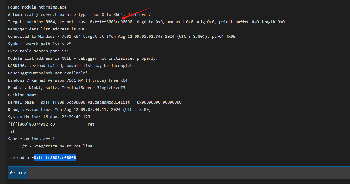

首先使用蓝色usb线连接好gdk7,使用NanoCode进入调试模式。然后可以看到如下界面:
注意每个机器可能具体地址不一样,请以自己实际的输出结果为准。
然后运行命令.reload nt=你的地址
例如我的输出结果是kernel base 0xfffff8005cc00000
那么我就在调试命令行内输入下面命令即可:
.reload nt=0xfffff8005cc00000
