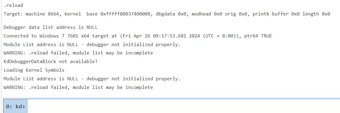

有的小伙伴在使用Nanocode调试GDK7时候发现下图类似情形:
这是因为Nanocode没找到KdVersionBlock,按照下面步骤设置就可以找到了。
