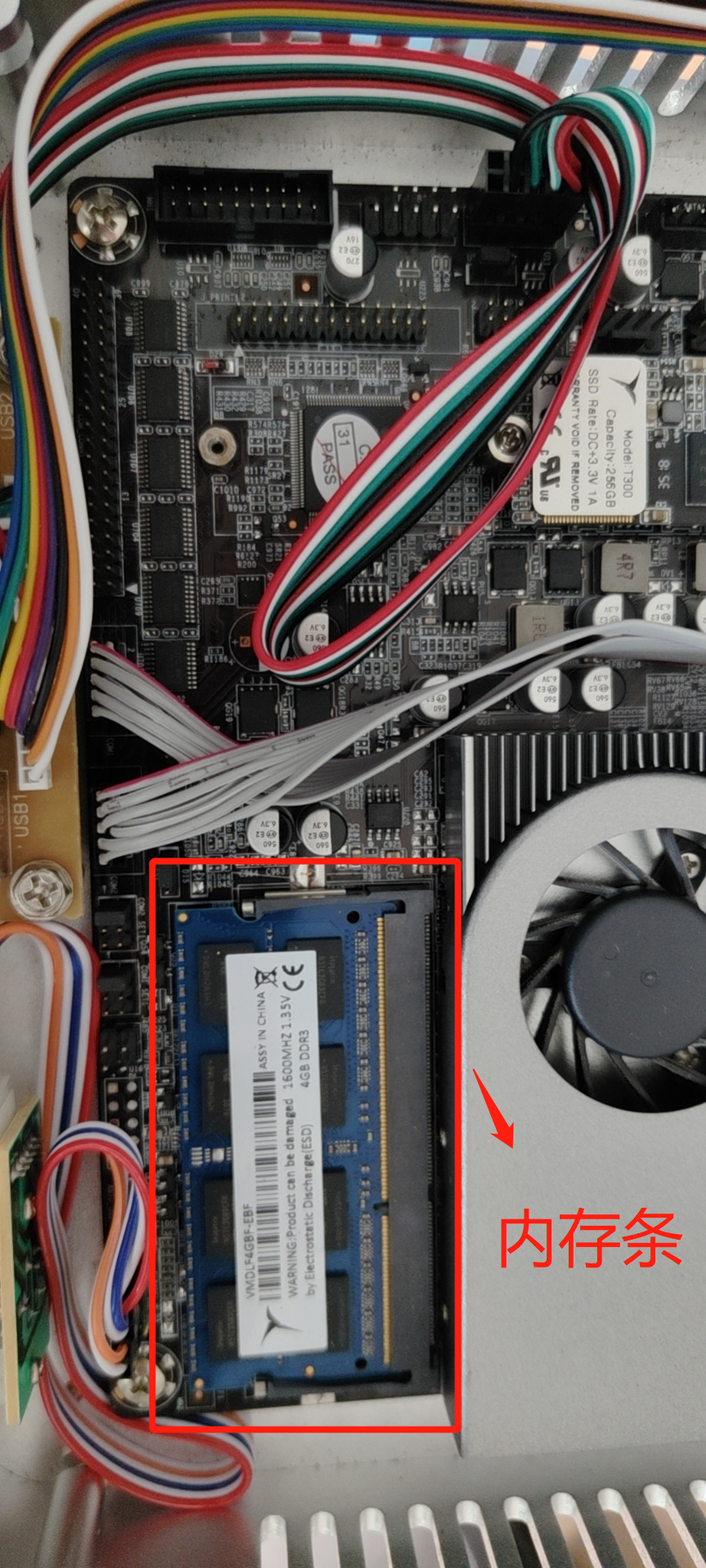

    在GDK7的内部可以看到两个硬盘位,分别是SSD硬盘位和SATA硬盘位,SSD硬盘位默认放置的是256GB的固态硬盘(上方的位置留给无线网卡),SATA硬盘位默认是空置的(SATA2并未进行焊接,SATA1可以直接用),如果想要加装硬盘,可以通过SATA1硬盘位进行添加。
    GDK7中只有一个内存位,如果想要添加内存大小,只能选择拆卸原来的内存条,然后换成新的内存条。

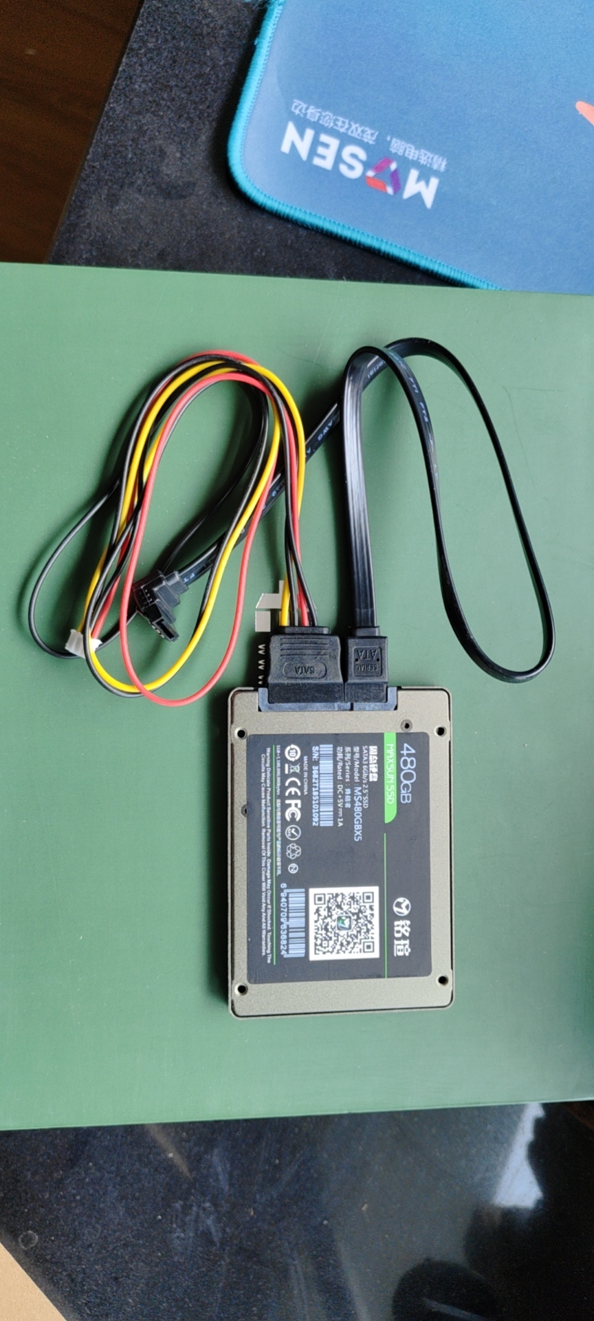

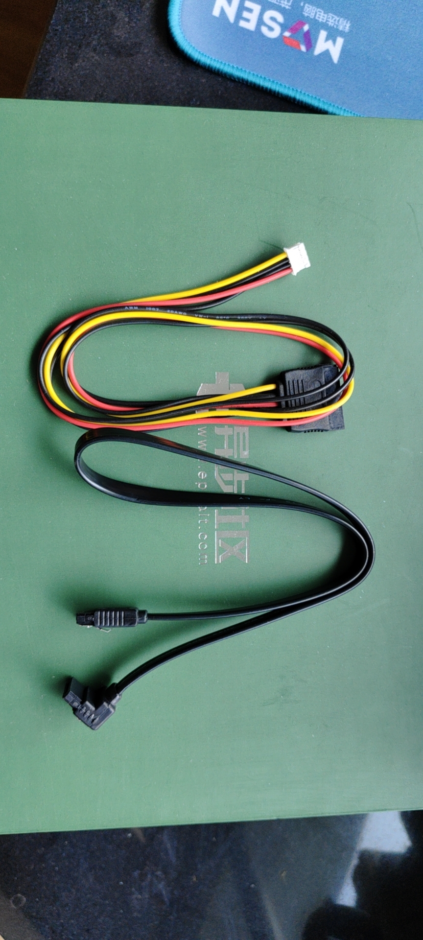

  2. 将SATA硬盘与GDK7连接(在GDK7的包装中附带了SATA硬盘所需要的线)。
    SATA硬盘线如下图所示

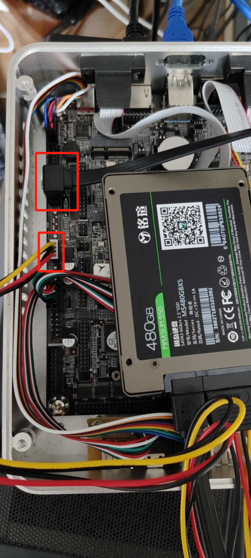

    将SATA硬盘线与SATA硬盘进行连接,如下图所示
    将SATA硬盘线的另一端与GDK7进行连接,如下图所示

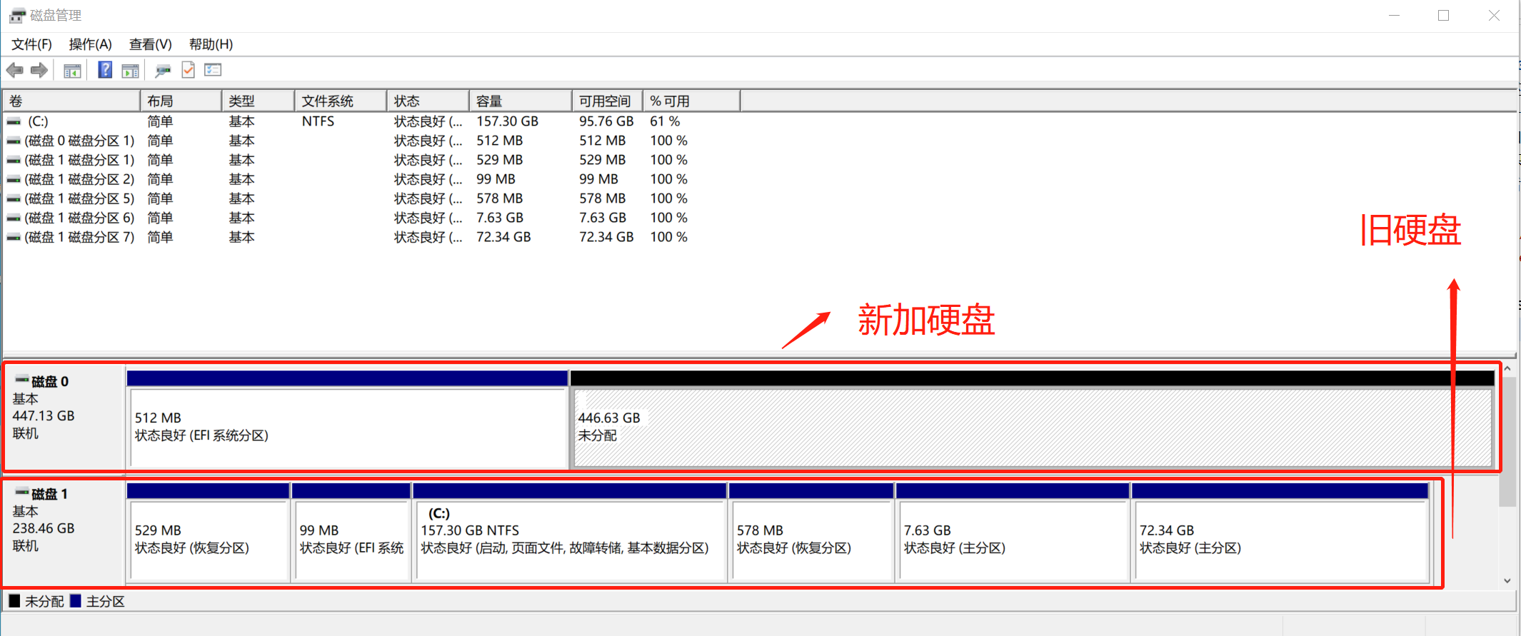

  3. 将GDK7开机,并打开磁盘管理器,可以操作系统已经识别出来了新加硬盘,并且新加硬盘有446.63GB的空间处于待分配状态。

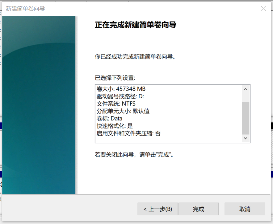

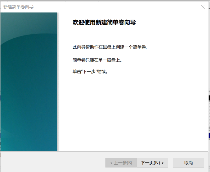

  4. 右键未分配区域,点击新建简单卷,根据向导进行设置,最后点击完成,等待硬盘空间完成分配即可。

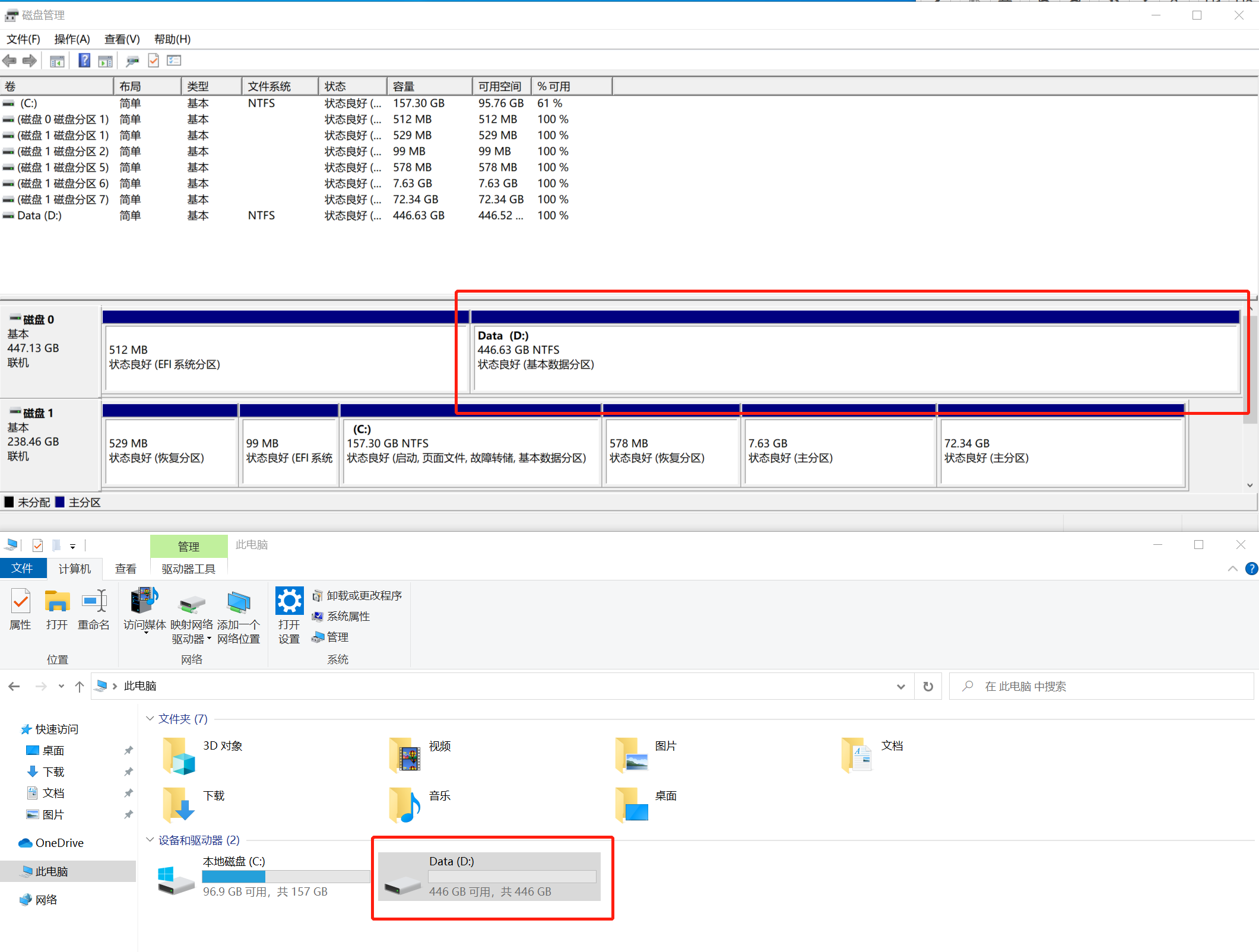

  5. 在硬盘空间完成分配后,新的分区就已经可以正常使用了!
