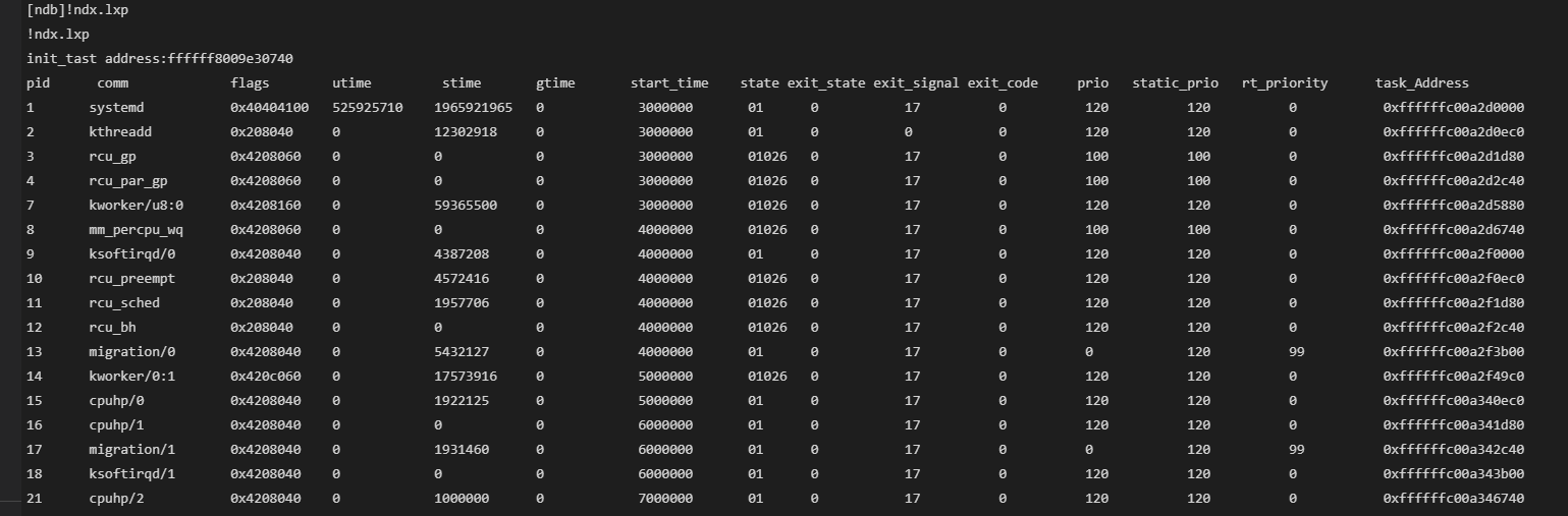

使用!ndx.lxp查看进程
具体原理
通过init_task结构体来找到整个task_struct结构体链表,通过遍历结构体得到信息展示。
task_struct 是非常庞大的结构体,其中的信息非常多。

具体使用
  1. !ndx.lxp
    显示所有进程的简略信息
    其中的时间字段单位为纳秒

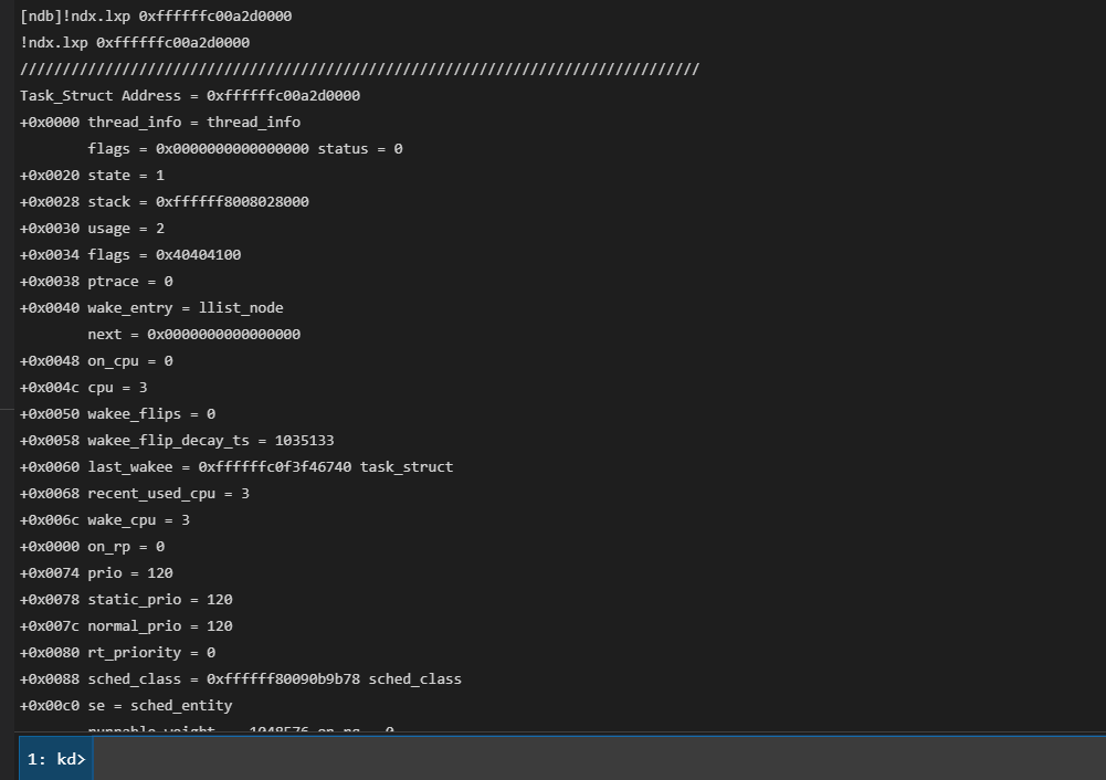

  2. !ndx.lxp 0x地址
    显示task_struct结构体的详细信息,此结构体很大,因此打印的信息非常多,时间也比较久。
    Ctrl+f可以查找,方便快速找到想要的内容。

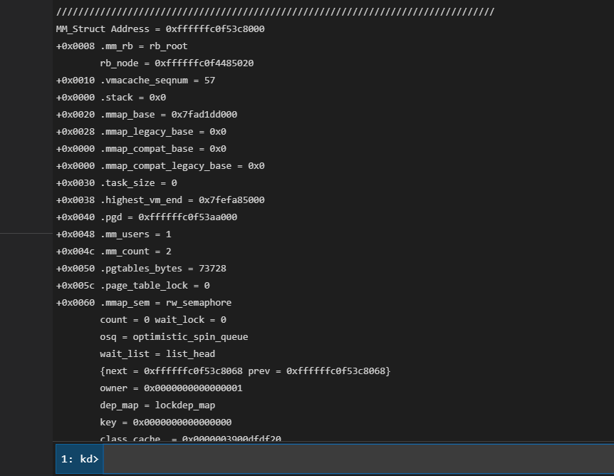

  3. !ndx.lxp -m 0x地址
    查看有关mm_struct结构体的详细信息,每个tast_struct都有唯一的mm_struct描述内存信息。
