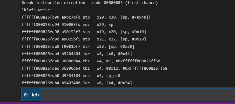

    如果此时输入!ndx.address依旧找不到地址,那么请手动设置断点:ba e1 lk!vfs_write
    输入g,出现如下图反馈断点命中。
    之后再输入命令就能找到地址。

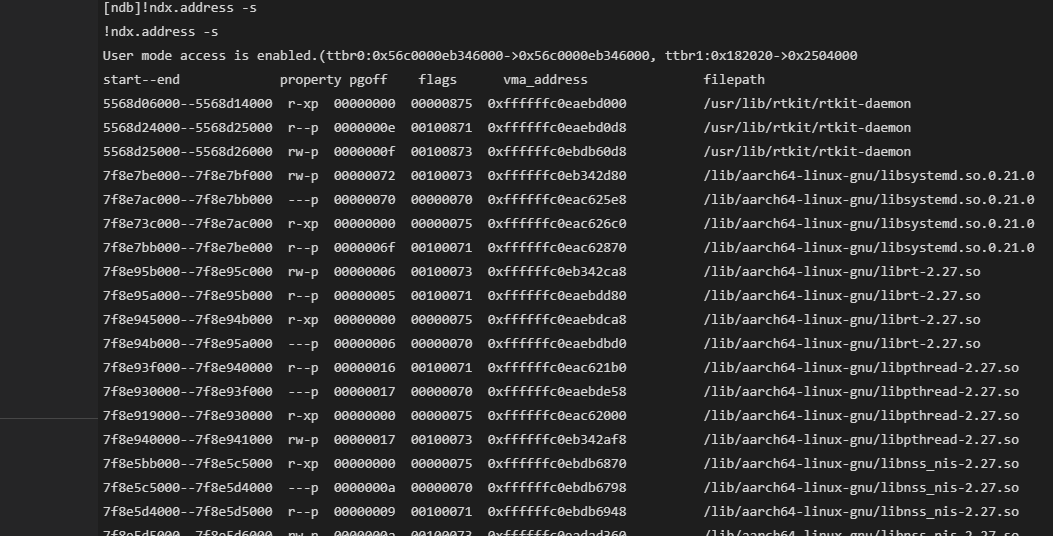

  1. !ndx.address -s
    按照文件名字排序输出所有VMA信息(所需时间根据VMA数量而定,有可能耗费一分钟以上的时间)
