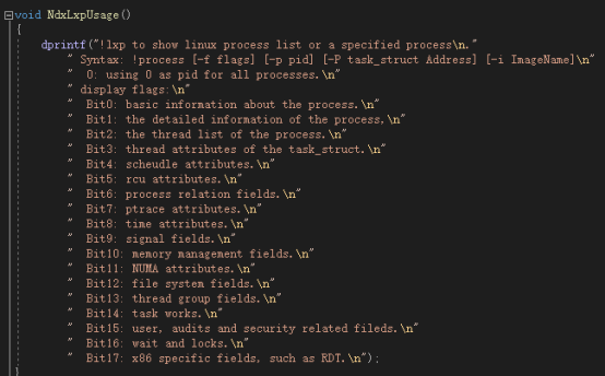

*基本语法:!ndx.lxp [-f flags] [-p pid] [-P task_struct Address] [-i ImageName]
!ndx.lxp命令可以打印当前Linux系统中的所有进程的几乎所有的信息。参数flags会指定打印方式,一共有18种打印方式。例如打印所有进程的详细信息命令为 !ndx.lxp -f 1 (那样会很长),或者直接指定一个进程的pid或进程相关结构体task_struct的Address。该命令是用比特位指定的,假设我们输入的命令是 -f 5 那么则会直接打印该数字直接转换成二进制上所对应的内容,也就是3 和 1.
