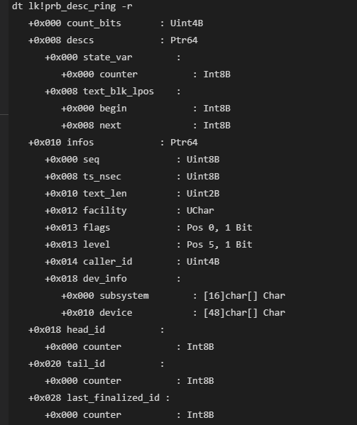

以上是详细的prb_desc_ring的详细结构图。我们想要的日志数据都是在text_data_ring的data指针所指向的对象当中。但我们无法直接获取数据,这是因为每一条日志的位置都不一样。需要其他数据辅以计算得到精确的位置,再加以输出。
我们需要读取其中的head_id,tail_id作为end_id和id,用于运算每个prb_desc_ring结构体与printk_info结构体的地址用于后续操作。

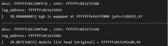

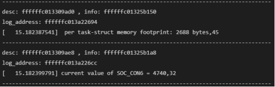

以下为第一版实现效果:
可以看到日志信息正常打印。

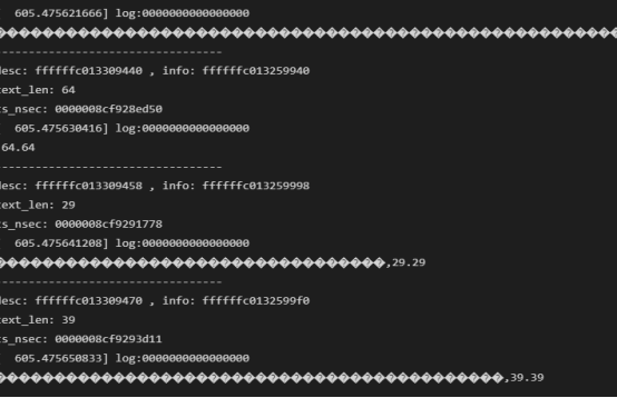

在项目初期,我们出现了这样的错误。如图所见,打印的信息全是乱码。

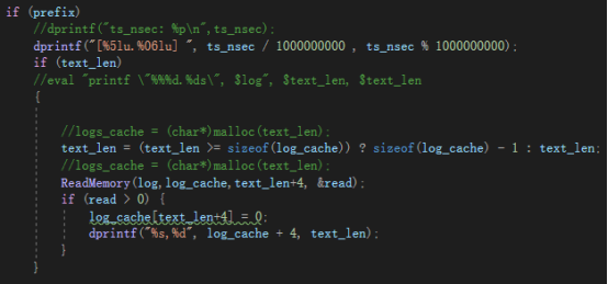

这是因为初期的代码在取的偏移上有所问题,初期取的地址所读出来的前四位是结束符,这会导致在读取该数据块时直接遇到结束符而结束。
解决方法,目前是手动加上偏移,对地址进行读取,略过前面的四位结束符。将地址直接改到日志的开始地点,这样再用函数去读取的时候,就不会因为读取到结束符而提前结束。

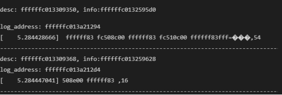

在上图中我们可以看到,出现了乱码。这是由于系统崩溃造成的,在系统崩溃是,Linux会将原本data中的日志立即转出,并将崩溃时的信息载入其中。由于text_len还是能正常读取的,所以其会强制输出text_len长度的信息。而乱码的部分则是由于读到了结束符。导致读取强制结束。输出时由于长度不够,需要弥补,故出现了乱码。

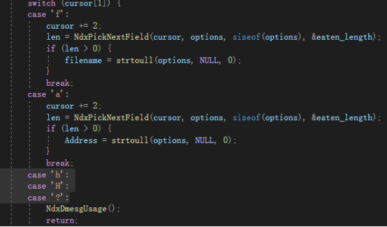

第二版中:我们加入了命令行参数,使用户可以自己选择使用的
方式。
-f可以指定文件,用于老版本的的文件指定。而-a可指定想要读取的地址。
