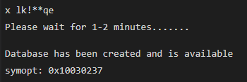

x <module>!**qe
使用qe命令代表此时数据库可用,并创建一个与符号文件同名的.db文件放在同目录下
此时相关db文件已经建立

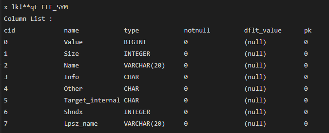

x <module>!**qt <table name>
使用qt命令并输入相关表名时,即会出现该表在数据库中的列结构

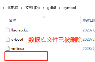

x <module>!**qr
qr命令使用后会将生成的数据库文件删除
(删除失败可能是在另一个地方打开了数据库,导致数据库正在使用,无法删除)

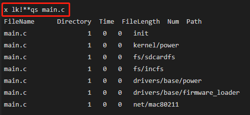

x <module>!**qs <FileName>
qs命令可以进行相关src文件及其对应的目录查询,查询结果如下所示
(注意:此命令必须在数据库存在的情况下使用,通配符支持星号( * )和下划线( _ ))
查询单个src文件
