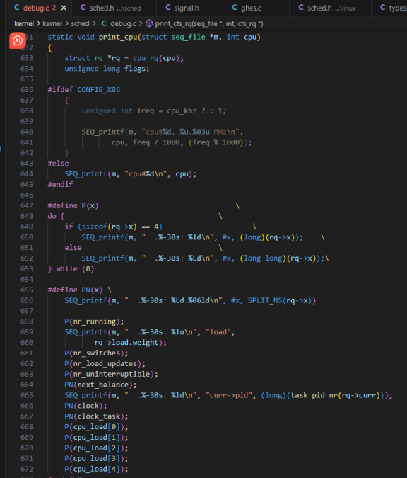

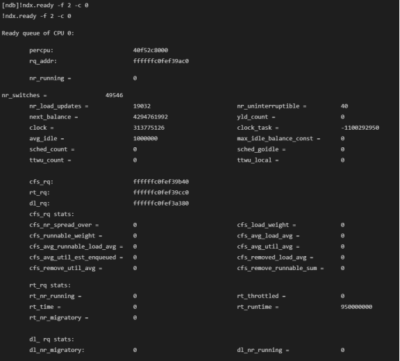

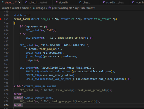

1.首先开发的是每个CPU中的rq结构体的字段。
我们首先得获取rq,也就是runqueus的偏移,然后读取每个CPU储存信息的区域的首地址。从而获得rq_address。
具体到其中的信息,我们依旧采用获取偏移,计算地址,再根据地址读取相应的值,之后再依次进行打印。
实现步骤可以参照linux内核源代码中的print_cpu函数。
值得注意,一些信息是储存在rq包含的结构体当中,这时就得取该结构体的偏移,再取读取字段在该结构体中的偏移,双重偏移。
结果如下图所示,-f 2表示打印runqueues信息。

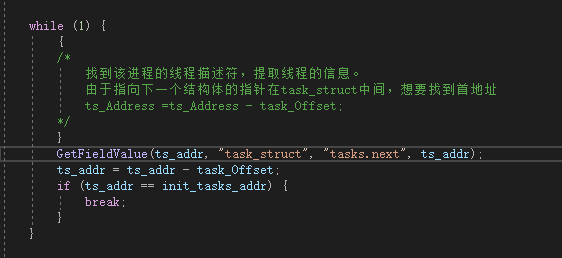

2.关于打印各cpu所属进程与线程的信息。
该部分信息储存在task_struct的结构体中,需要先读取一个进程结构体的首地址。而task_struct结构体是环形链表形式储存的。
由于该指针会指向下一个task结构体,固需要减去其偏移量。
第一次所用的方法为直接设置一个循环,传入首地址。在需要读取的时候就遍历循环。后觉太慢,遂定义结构体ndx_task,在用户输入指令之后,若需要获取进程信息,则一次行遍历所有的进程与线程。将符合条件的储存进vector中。

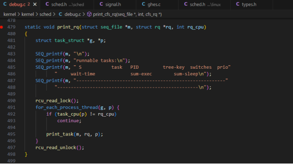

3.关于各个进程所属的线程
一个进程关于所属线程的循环如图所示。首进程结构体含有一个指向signal_struct的指针。然后signal中的thread_node为一个储存有两个指针的双向链表结构,有一个指向该进程本身,另一个则指向该进程的最后一个线程(注意,线程的信息也是用task_struct结构体储存的)。
这样的话只要创立两个循环,一遍历进程,二遍历线程,且由于进程也在该环中,故不用单独读取进程。
以下是我们的代码实现:

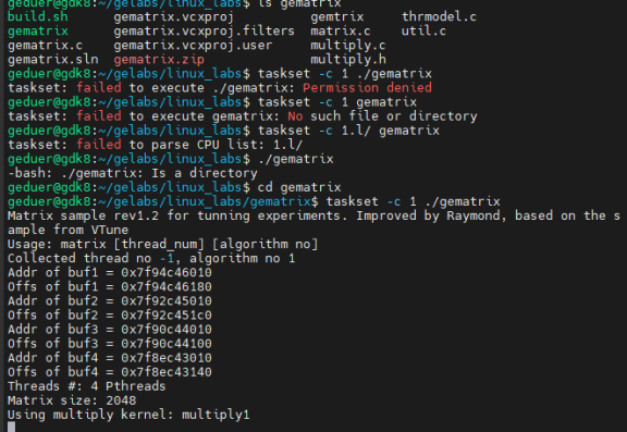

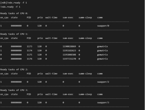

下图是我在GBK8中跑了一个程序,并绑定到1号核心上。
结果如下图,on_cpu表示其正在cpu上运行。State表示正在其运行状态,由于我们设置了过滤,只打印0状态的,也就是正在排队状态的。
