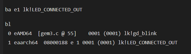

  1. 设置读访问断点:ba e|r|w|i [filter options] Address
    在指定的 Address 处设置读访问断点,此断点将在程序尝试访问符合条件的内存地址时暂停程序执行。
    r 表示读取访问。
    w 表示写访问。
    e 表示取指令和执行。
    i 表示访问I/O端口,只在X86环境有效。

  2. 设置写访问断点:ba w4 Address
    在指定的Address处设置写访问断点,此断点将在程序尝试写入该内存地址时暂停程序执行。
