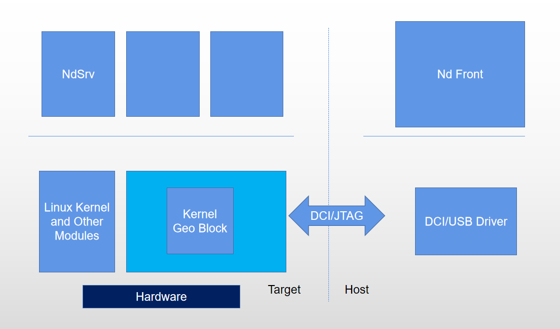

NdSrv是运行在Linux操作系统的后台服务进程,用于为调试器提供本地服务,方便使用者进行调试。您可以在Nano Code内核调试窗口的命令行输入命令进行调试,目前支持三种类型的命令:下载文件,上传文件,执行命令。
NdSrv所在位置示意图

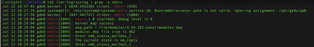

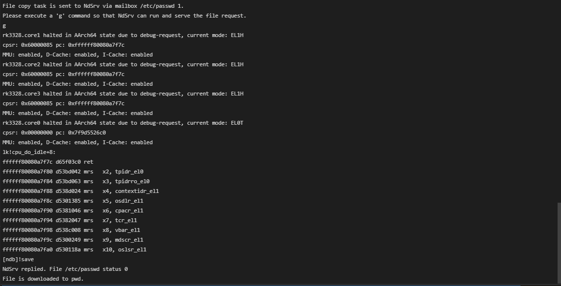

需要将ndsrv复制到 /opt/gedu/gdk 文件夹中,将源代码中 /drivers/ndb/ndsrv.service 复制到/etc/systemd/system中:
然后enable及start ndsrv.service:
NDB中执行:
查看文件 /var/log/syslog:

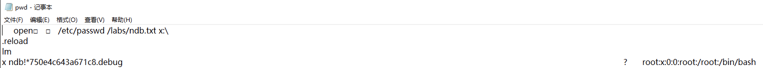

!copy /etc/passwd pwd
暂时还有附加的不要的数据:

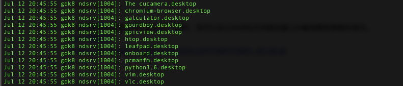

显示no export copy found:
但syslog中有记录:

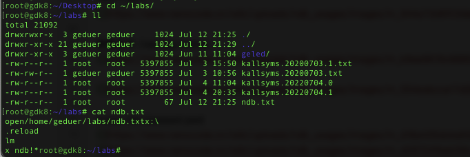

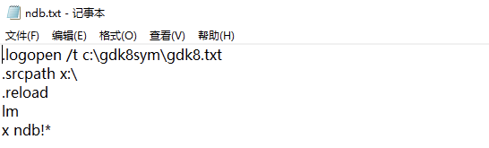

单文件内容有缺损:
源文件为:
