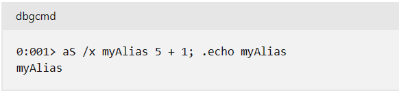

可以使用分号结束 aS 命令。 当必须将所有命令放在一行上时,此方法在脚本中非常有用。 请注意,如果分号后面的行部分需要扩展别名,则必须将行的第二部分括在新块中。
示例
以下示例生成预期的输出,0x6。
如果省略新块,则不会获得预期的输出。 这是因为,在输入新代码块之前,不会扩展新设置的别名。
在以下示例中,省略新块,输出为文本“myAlias”,而不是0x6预期值。
