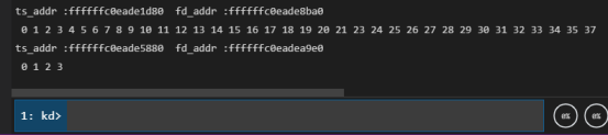

在调试代码的过程中,有时我们可能会想要知道某个进程在创建与执行时调用了哪些文件,就可以使用!ndx.lsof命令,该命令会将所有或指定进程所打开的文件的文件描述符列出(部分进程由于权限原因,文件描述符没有或不能访问,用户空间的进程基本正常)。
ts_addr为该进程的地址,fd_addr为该进程文件描述符表的第一个文件描述符的地址,指向一个file结构体。
后面加上 -P <进程地址>可以显示指定地址。

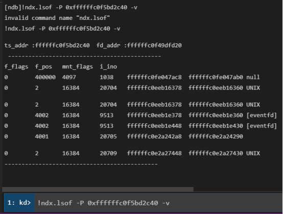

后面加上 -v 可以显示详细信息。

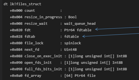

获取到该结构体之后,我们就该寻找该进程的文件描述符了。
上图为该结构体的结构,我们需要读取的是偏移为28的fdtab字段,其类型为fdtable结构体(其实在偏移a0的fd_array字段的file指针数组就是我们需要找的文件描述符表,但是我们先要获取一些其他数据)

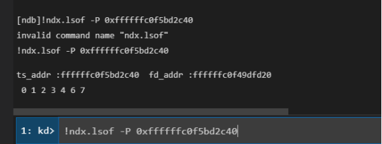

上图为fdtabl的结构图,箭头所指的即为我们需要读取的数据的,其中max_fds为文件描述符表的最大长度,而fd字段为一个指针,指向上面提到的fd_array数组。
其实图中的这些数字就是这些文件在文件描述符表中的下标,我们只需要打印出该信息即可。

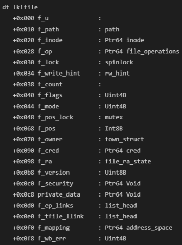

要获取详细信息,我们还需要读取表中存放的file结构体中的字段。
上图为file结构体的详细信息,上面有各种字段,如f_pos表示文件当前的偏移量。f_fllags用于储存有关文件的标志,信息,如读写模式,打开方式等。

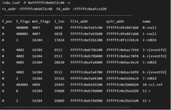

我们并没有读取很多数据,只是打印了部分关键数据。
上图就是我们所打印的一些数据,最后一个为文件的名称,名称前面的数字为文件描述符,i_ino为该文件的inode号,用于标识和索引该文件的元数据信息,如文件大小,权限等。那么我们是怎么读取到该文件名的呢?

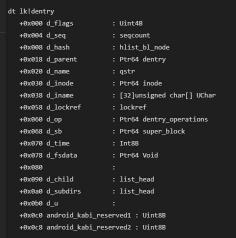

进到dentry结构体当中,如上图,我们需要找d_!name字段,
该字段为一个字符数组,存放的即为文件名。

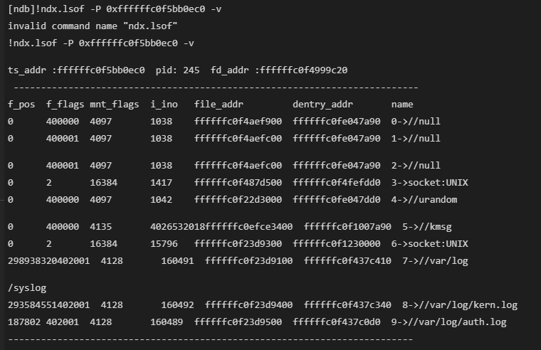

4.如何读取路径?
本文件的文件名读好了,可是我们还想要看到他的路径,那该怎么办呢?
仔细观察,我们可以发现,在dentry结构体中还有一个d_parent字段,该字段为一个指针指向其父类,知道这个知识,我们就可以很轻松的读取到他的父文件名了。
当然,你也可以用d_subdirs字段,其为一个双向链表,方分别指向他的上位和下位文件的dentry。

这是11.7的改版,可以看到,类似于anon_inode:[eventfd]这种文件还是无路径。
其实这种文件是匿名文件,不真实存在在磁盘当中。前半部分的anon_inode:其实是该文件的一个挂载点,后面的是该文件的名字。所以这类文件我们选择去打印他的挂载点。
