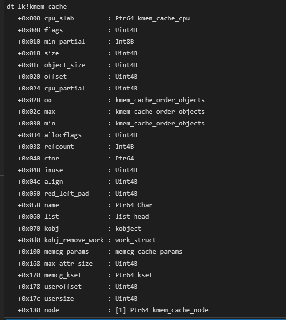

(图片所示信息在NDB中输入dt lk!kmem_cache就能查看,缺少内核信息文件解决方法见下文)

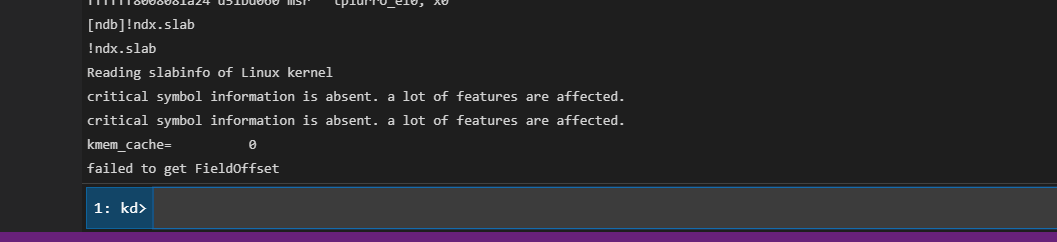

  • 直接输入!ndx.slab。
如果出现如上图所示的提示,那么缺少加载内核信息的文件。

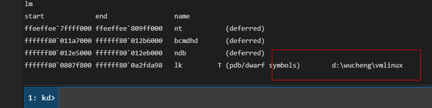

您可以输入lm查看
说明加载成功了。

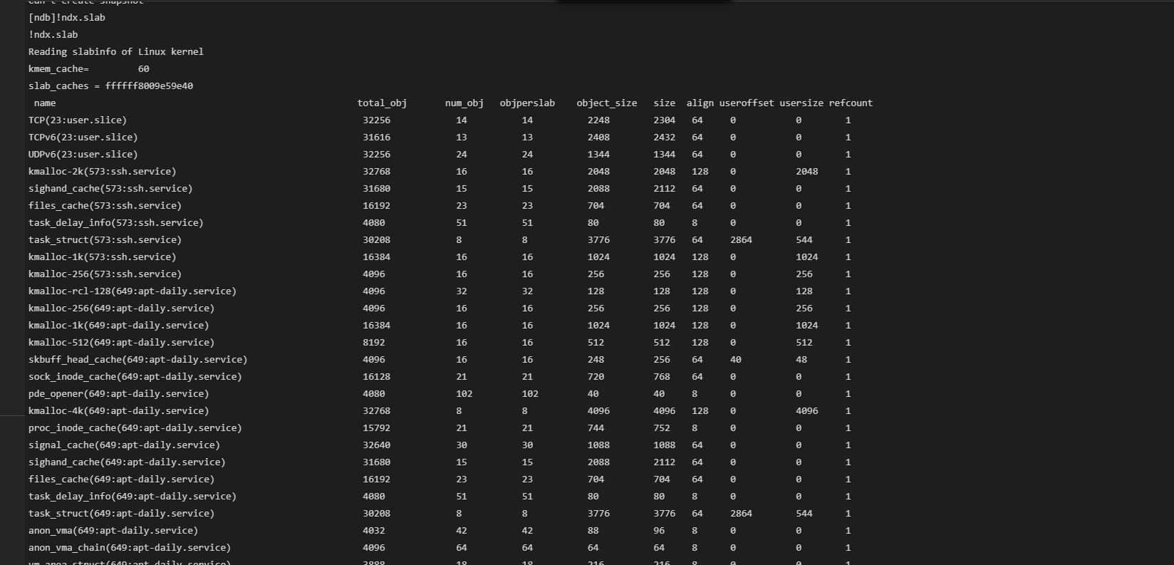

  • 再次输入!ndx.slab
    会逐个输出slab分配器状态,并最后按照总数排序输出(从大到小排序)。需要大约一分半时间读取。
    如下图所示
    开始
    当逐个输出slab分配器结束后,进行名字分类汇总,从小到大排序。这样我们就能看到谁占用了较多的内存了。
    其中
  • total_obj=size X num_obj
  • num_obj=objperslab X slab数目
比如:
图中的ext4_inode_cache,我们能看到它占用的空间很大,虽然size不是很大但是其object的数目很大,因而占用内存也很大。它占用的slab数量是1350/27=50,也就是说上图中显示的kmem_cache中有50个都用来存储ext4_inode_cache。
