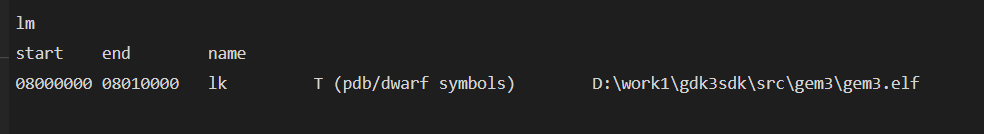

lm:列举所有已加载模块的基本信息。

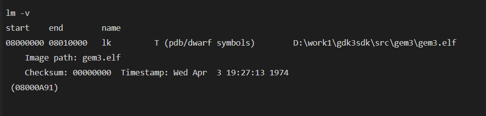

lm -v:列举所有已加载模块的信息,并包括版本信息。

“lm”命令用于查看已加载的模块,它提供有关模块名称、起始地址、结束地址以及可选的版本信息。这对于调试和分析代码很有用,因为它使你能够了解系统中加载了哪些模块以及它们的基本信息。
