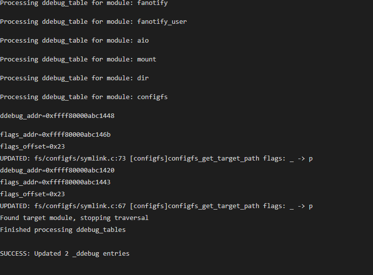

使用示例
!ndx.dyndbg -m configfs +p
解释:指定模块configfs启动调试

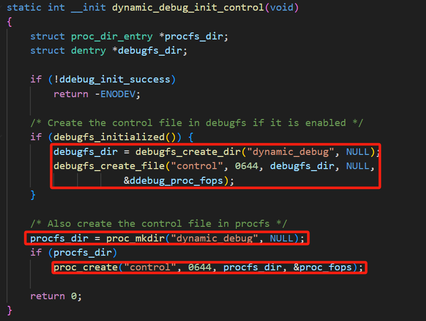

show

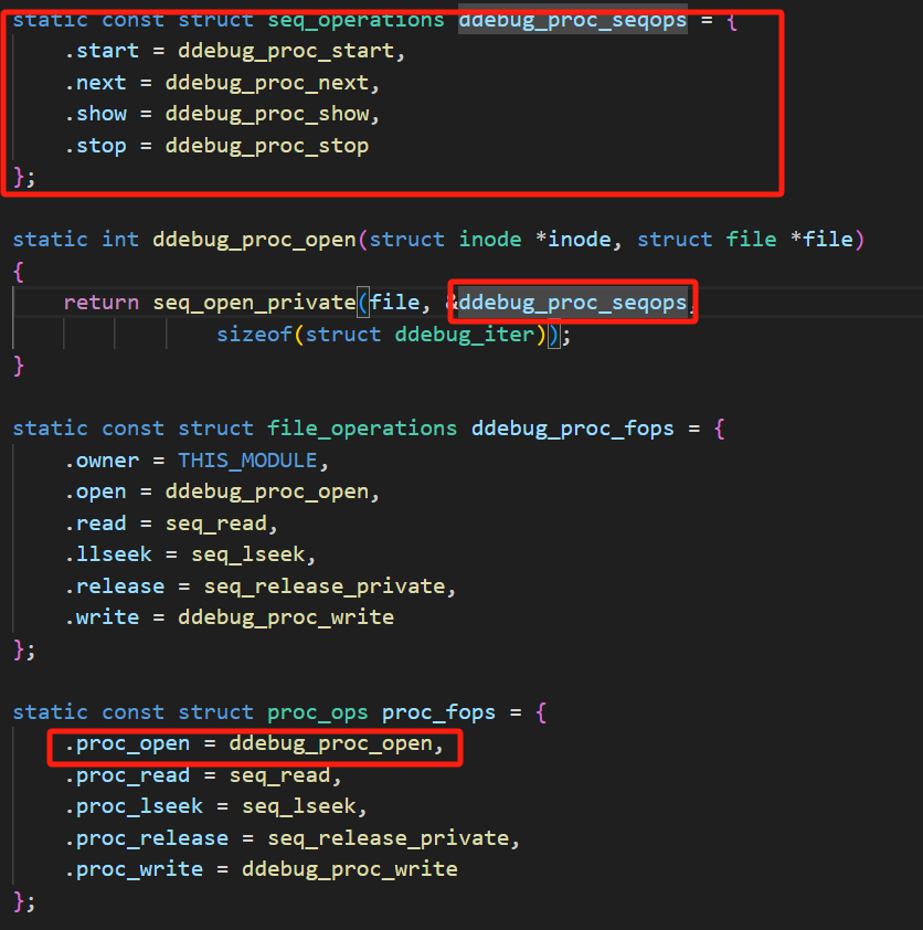

dynamic_debug_init_control为动态调试功能在两种文件系统(debugfs 和 procfs)中建立控制接口
以procfs为例:
proc_open:指定打开 proc 文件时的回调函数 ddebug_proc_open
seq_open_private 是内核提供的函数,用于初始化 seq_file 相关的文件操作

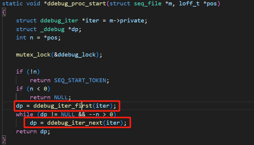

struct seq_operations 是 seq_file 机制的核心操作集合,用于定义遍历、显示数据等行为

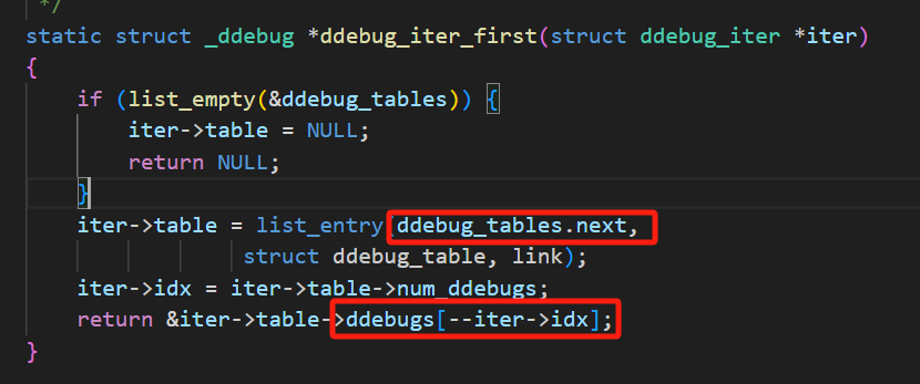

dp = ddebug_iter_first(iter)
作用:获取第一个要遍历的数据项。
dp = ddebug_iter_next(iter)
作用:获取下一个要遍历的数据项。
iter->table = list_entry(ddebug_tables.next,struct ddebug_table, link);
这里取了ddebug_tables.next作为链表的头节点,是链表的起始位置;
return &iter->table->ddebugs[–iter->idx];
然后获取链表节点(结构体)中的对应数组的最后一个元素,遍历数组是从后往前

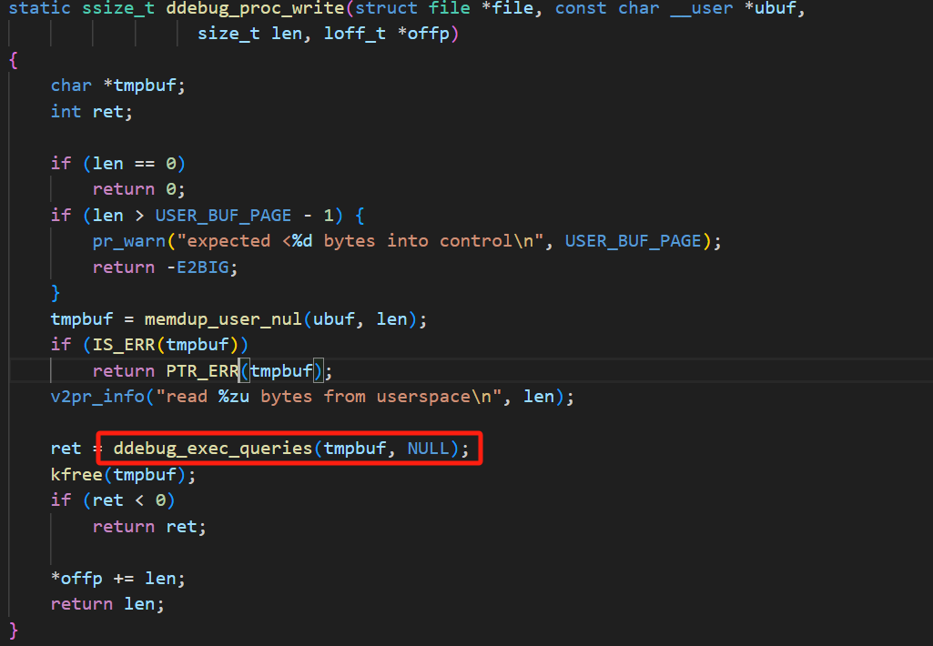

wirte
当你执行命令sudo echo ‘module ext4 +p’ > /proc/dynamic_debug/control 这里+p 表示启用这些调试项的打印功能。会调用相对应的写回调函数 ddebug_proc_write。
我们要实现类似的功能需要执行写内存。

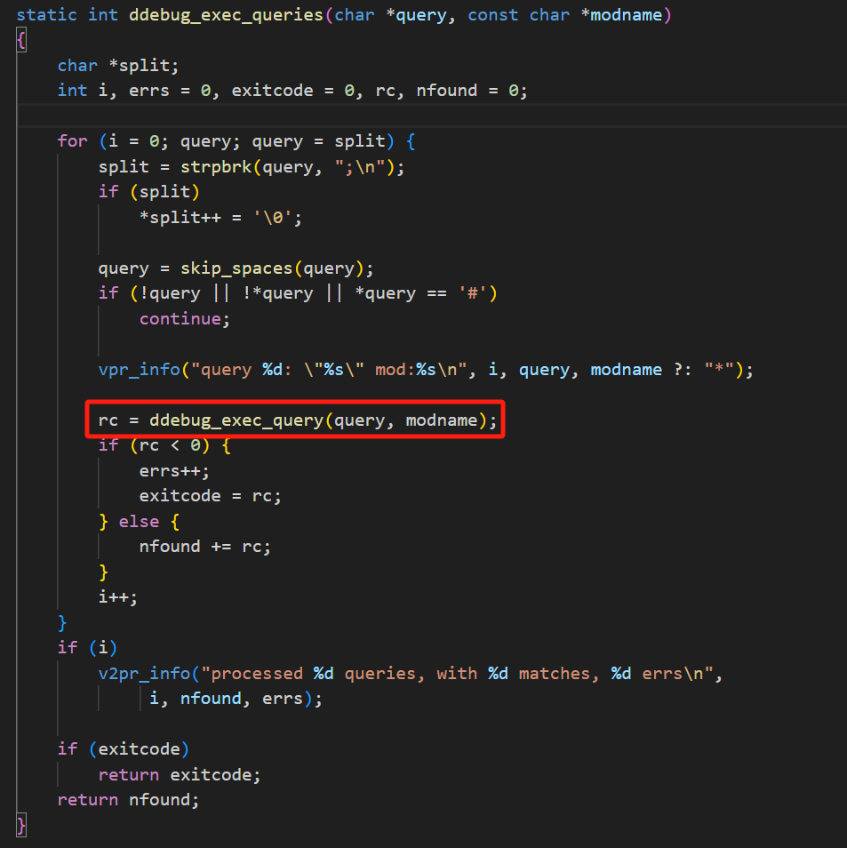

ddebug_proc_write中ddebug_exec_queries 会解析并执行用户输入
ddebug_exec_queries处理调试查询的核心函数。其主要作用是解析查询字符串、验证查询格式,并执行实际的调试配置变更操作。

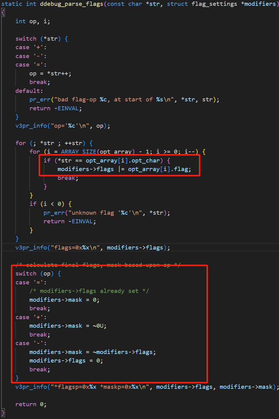

ddebug_parse_flags
作用:解析命令中的 “标志位操作”(比如 +p、-m、=t 等),提取要修改的调试标志(如打印使能、模块名显示等)。

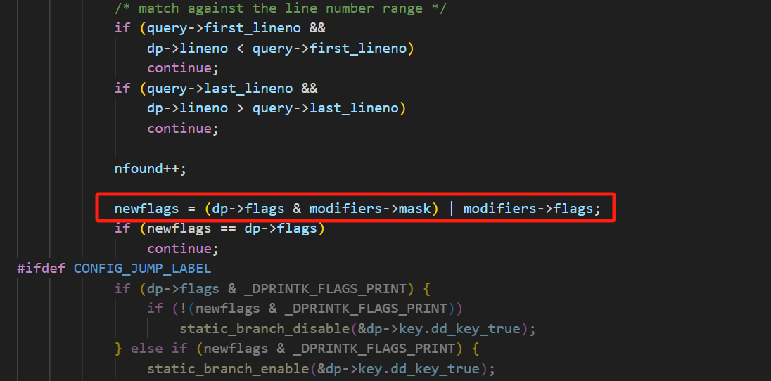

设置标志位:遍历opt_array数组,将输入字符串中匹配的标志字符转换为对应的标志位,存储在modifiers->flags中,实现标志的识别与收集。
设置掩码:
=:掩码设为 0,直接用flags覆盖原有标志
+:掩码设为全 1,在原有标志基础上添加flags
-:掩码设为flags的取反,同时清空flags,实现从原有标志中移除指定标志
在 ddebug_change函数中通过标志位和掩码获取最新的标志位

        dprintf("    description: %s\n", flags_desc);
        // 获取ddebug_tables全局变量地址
        ULONG64 ddebug_tables_addr = 0;
        if (!GetExpressionEx("lk!ddebug_tables", &ddebug_tables_addr, NULL)) {
            dprintf("ERROR: Failed to get address of ddebug_tables\n");
            return;
        // 创建DynDbg实例并设置为更新模式
        DynDbg dyndbg;
        dyndbg.set_query_mode(false, query);  // 设置为更新模式
        dprintf("\nSearching and updating matching _ddebug entries...\n");

4. 实例测试
