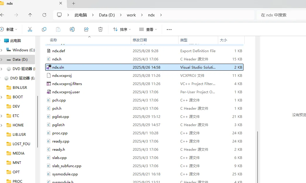

从github上下载对应的ndx文件到本地,打开ndx.sln进入到visual stadio。

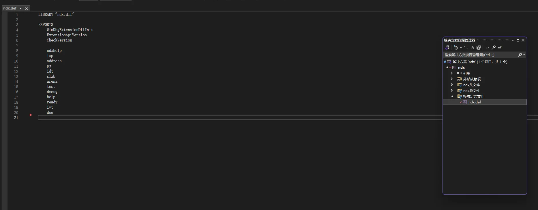

之后可以看到文件ndx.def
这是DLL模块定义文件(.def),用于声明 DLL(如 ndx.cmdline)的导出函数

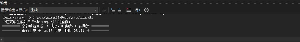

先测试一下能不能编译通过,检查环境。

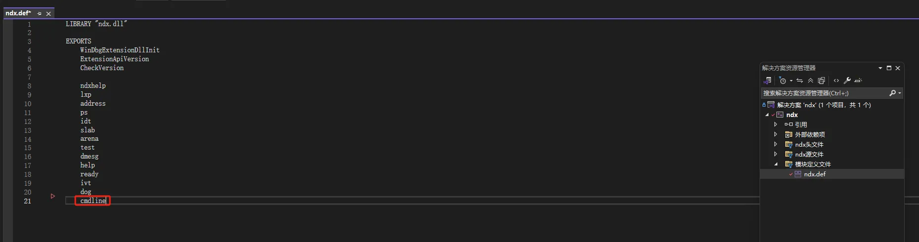

1、在ndx.def中添加你需要扩展的命令,后续在NanoCode可以执行这个命令。

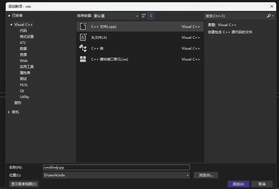

2、创建.cpp文件(如cmdline.cpp)

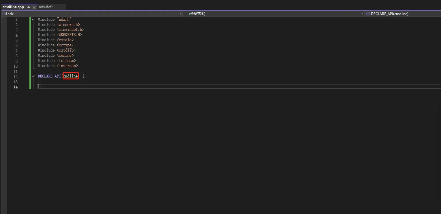

3、引入相关头文件,使用DECLARE_API创建一个用于处理 “cmdline” 相关功能的接口实现。
注意:DECLARE_API()内的名称要和在ndx.def中的一致

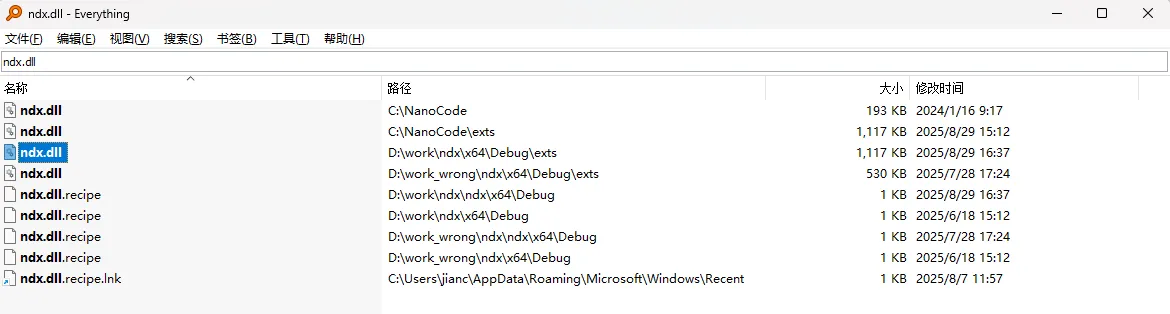

2、编译生成ndx.dll文件
用everything搜索ndx.dll快速查找文件(也可以去对应目录查找),找到编译生成的文件。

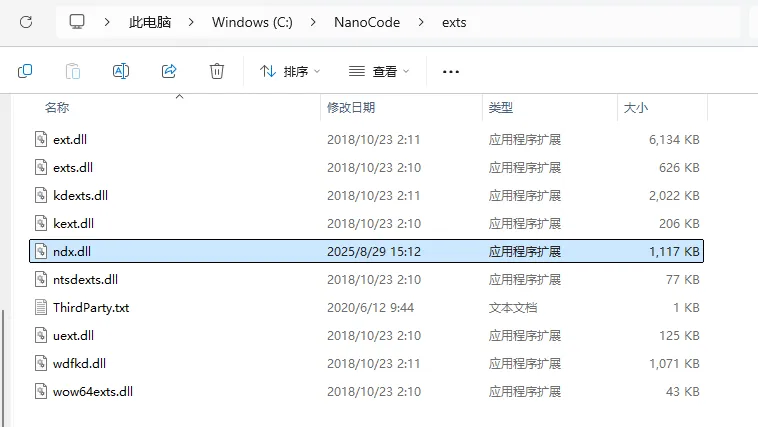

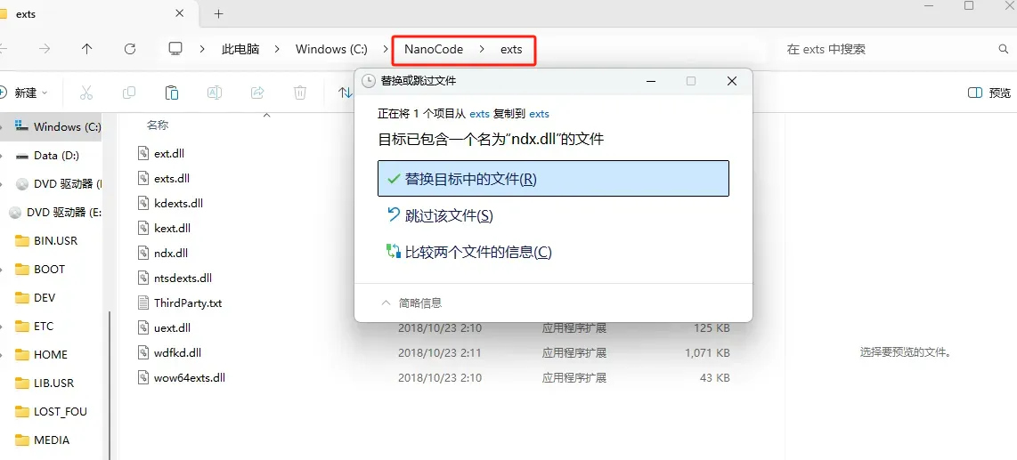

3、替换NanoCode\exts目录下的ndx.dll文件:

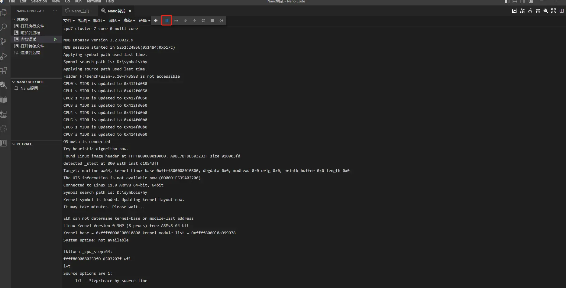

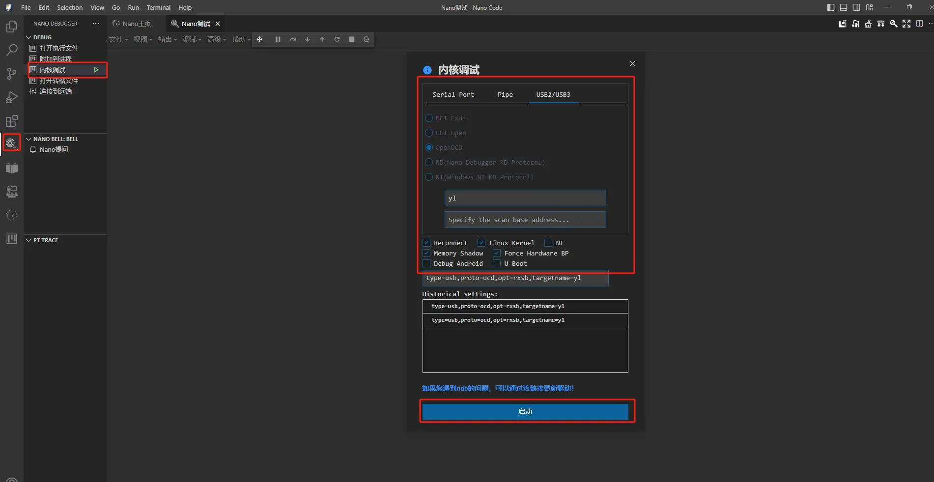

1、打开Nanode软件,进入内核调试,如图选择好参数
2、点击中断(每次进入内核调试,会自动中断)。
如果中断按键为灰色,无法中断,重启软件多试几次。
或者插拔一下USB接口再试。

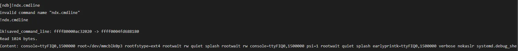

3、中断后输入命令:!ndx.cmdline (这里的cmdline就是在ndx.def注册的命令,执行其它命令可以替换);
结果显示:
4、验证:linux下输入 cat /proc/cmdline 查看文件内容,和Nancode输出的对比,如果一致说明成功。
