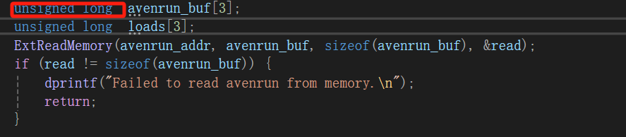

在做!ndx.loadavg扩展命令时,读取一个数组的时候出现数据错误。

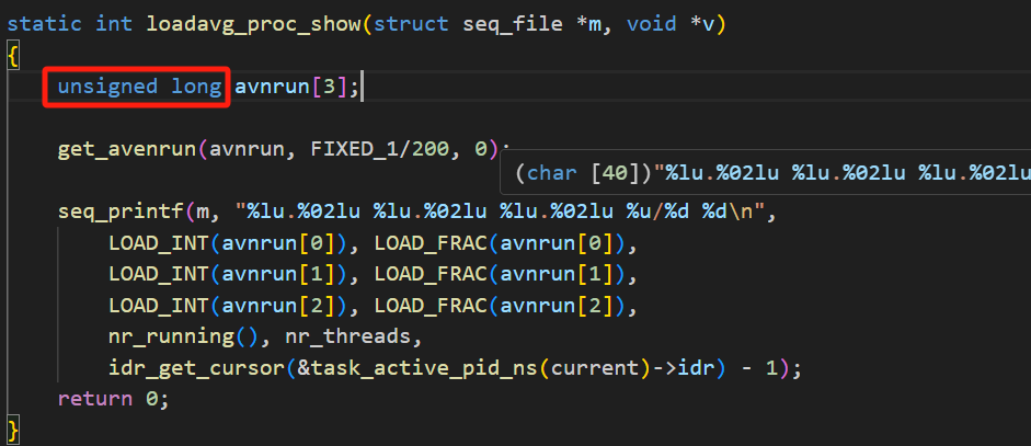

内核中的定义类型为unsigned long
实现扩展命令的代码中的定义也为unsigned long,并且没有出现读取错误的打印

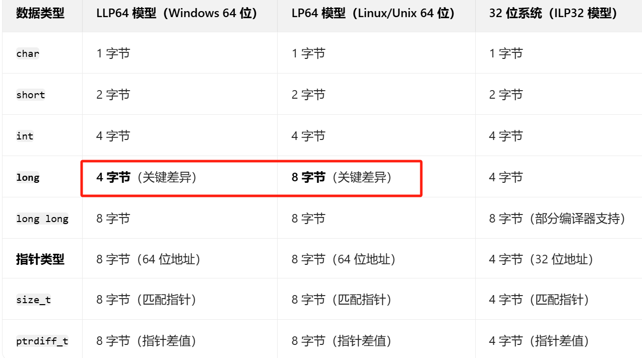

经分析,这一现象源于内核与 Windows 系统在数据类型长度上的差异
Windows(LLP64 模型):long long 和指针类型为 8 字节,long 类型为 4 字节;
Linux/Unix(LP64 模型):long 类型和指针类型均为 8 字节
因此,只需将unsigned long修改为ULONG64 或者unsigned long long,即可解决读取大小不匹配的问题。
