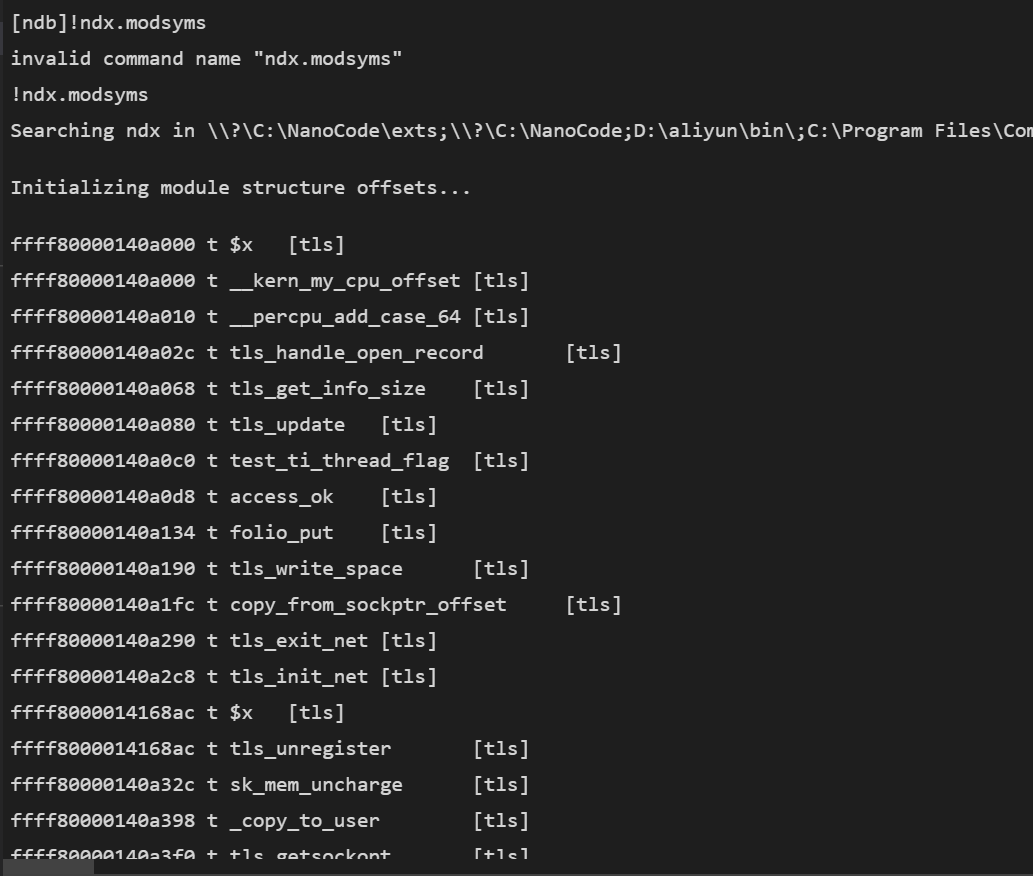

命令字:!ndx.modsyms
用于显示内核模块相关的符号信息,包括常规模块、BPF、Kprobe、Ftrace 等模块的符号,相当于cat /proc/kallsyms中的模块符号部分
命令行参数支持:
-a <地址> 按地址查找模块符号
-n <名称> 按符号名称查找
-h / ? 显示帮助信息

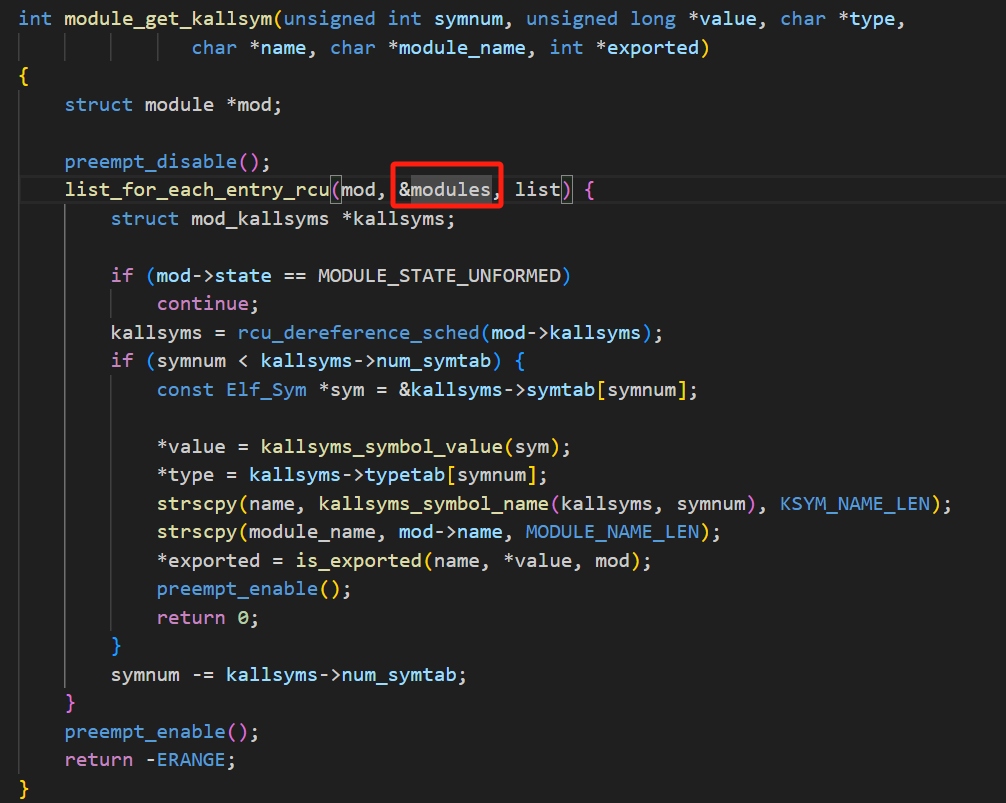

1.找到关键全局变量
符号类型 关键全局变量 作用
常规模块符号 lk!modules 内核所有模块的链表头,存储所有已加载模块的元信息(如名称、符号表地址)

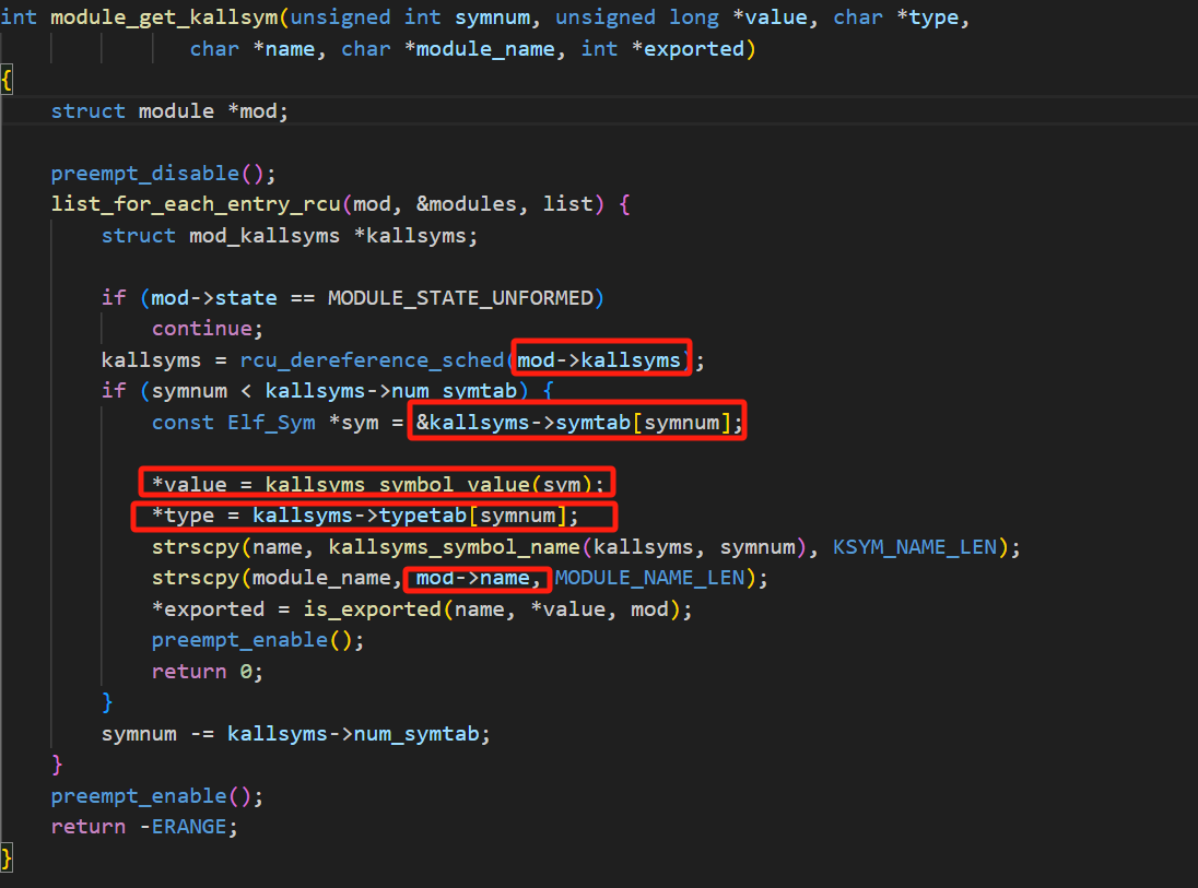

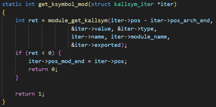

内核中遍历打印符号的时候,如果当前遍历的索引大于核心符号数量,就会进入模块符号的遍历。
根据指定的位置 pos 更新迭代器状态,并尝试从不同符号源中获取符号
以常规符号的获取为例:
通过调用module_get_kallsym,从结构体module中提取其符号表中的符号信息
具体则调用list_for_each_entry_rcu,传入全局链表表头modules的地址,遍历整个双向循环链表,获取每个moudule结构体。
再进一步获取符号信息

字段获取说明:
  • 模块名 : mod->name
  • 符号地址 : kallsyms_symbol_value(sym) ,即 sym->st_value
  • 符号类型 : kallsyms->typetab[symnum]
  • 符号名称 : kallsyms_symbol_name(kallsyms, symnum) ,即 kallsyms->strtab + kallsyms->symtab[symnum].st_name

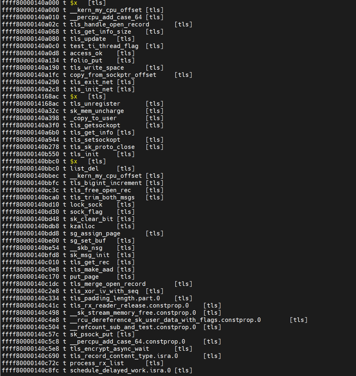

!ndx.modsyms
sudo cat /proc/kallsyms
