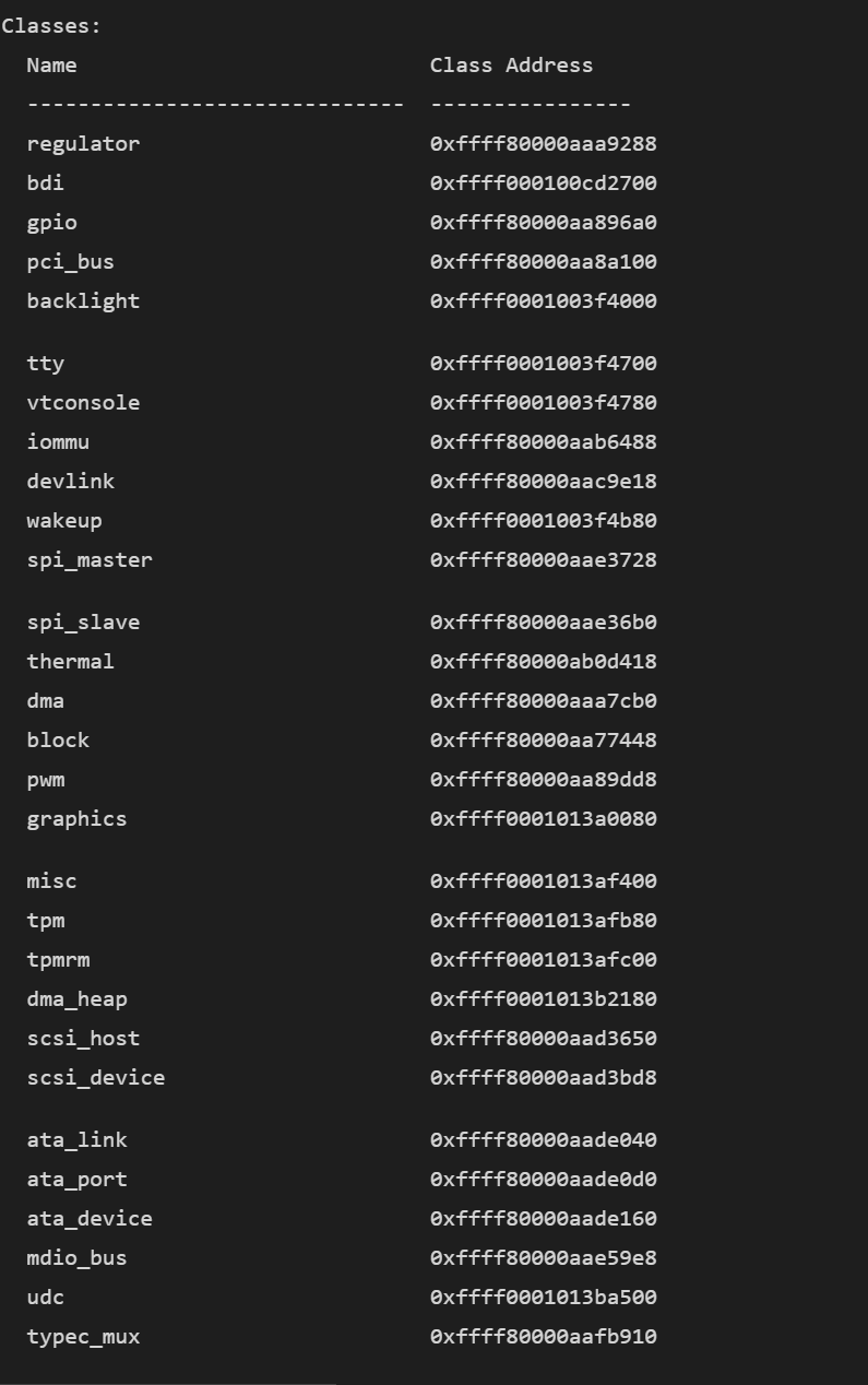

命令字:!ndx.sysclass
可列出所有设备类及其关联的设备

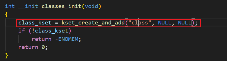

class_kset 统一管理系统中所有已注册的 “设备类”(struct class)(如 net 类、leds 类、tty 类),负责 “功能分类” 的创建与组织。

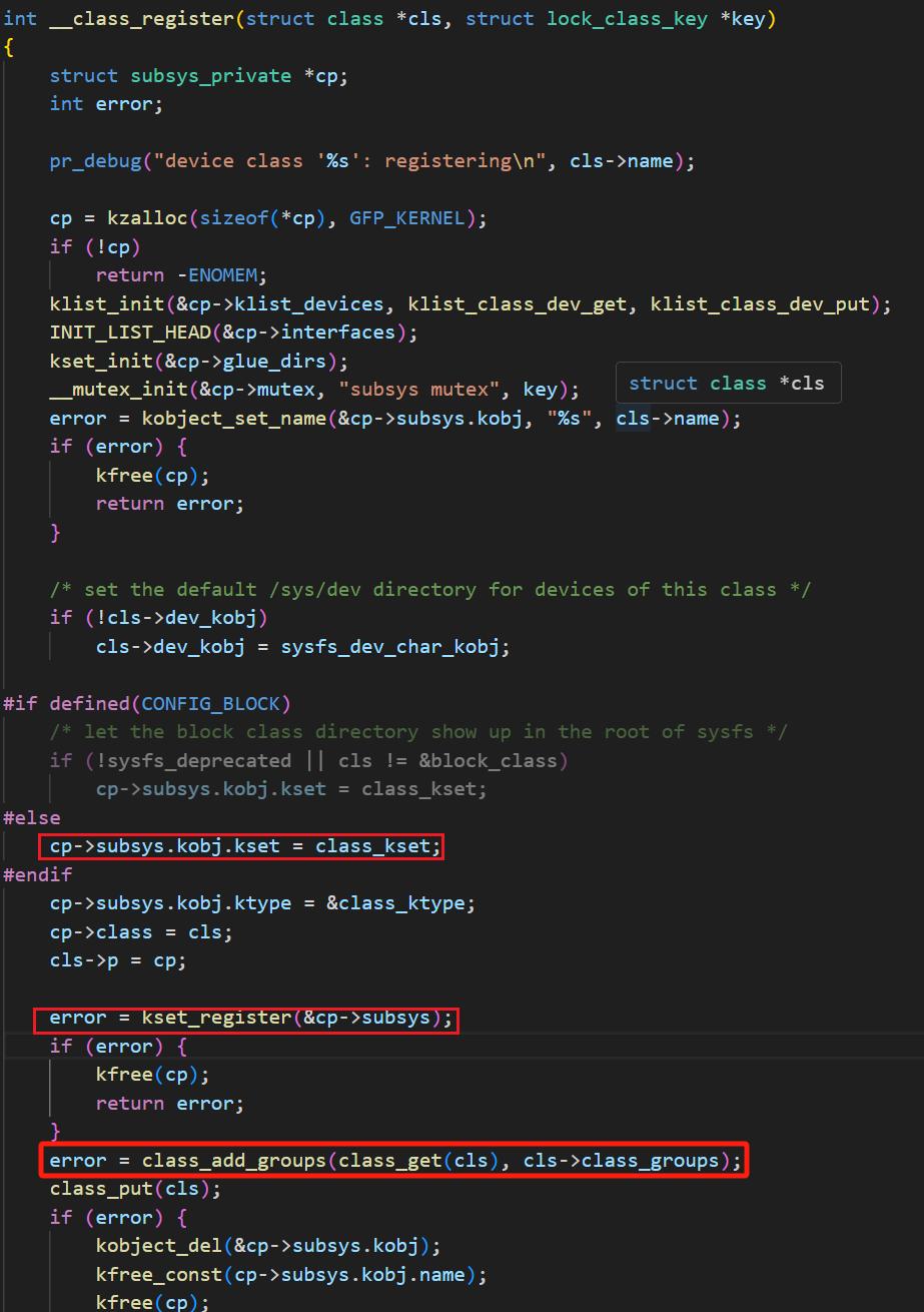

cp->subsys.kobj.kset = class_kset;
作用:将当前设备类(struct class)对应的内核对象(kobj)所属的kset设置为class_kset。
error = kset_register(&cp->subsys);
注册kset,创建该kset对应的目录(即设备类的目录,如/sys/class/net/
error = class_add_groups(class_get(cls), cls->class_groups);
class_add_groups函数会遍历这些属性组,并调用sysfs相关接口,在设备类的sysfs目录(如/sys/class/net/)下创建对应的属性文件
调用过程为:class_add_groups -> sysfs_create_groups -> internal_create_groups -> internal_create_group -> create_files

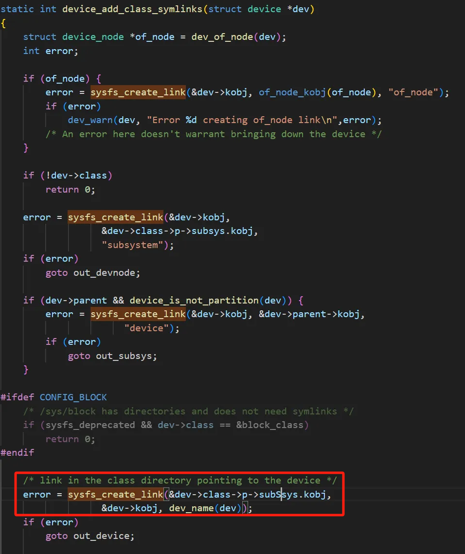

error = sysfs_create_link用于在类目录下创建一个指向设备的符号链接

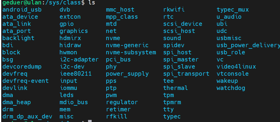

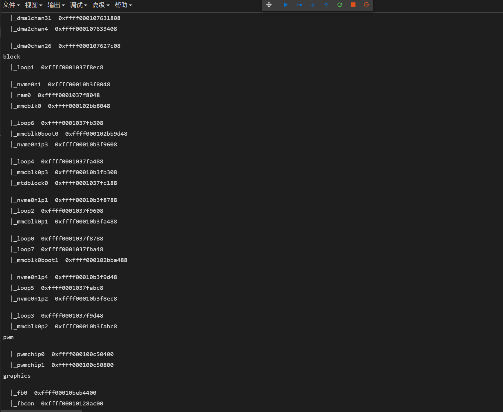

3. 实例测试
!ndx.sysclass
ls /sys/class
