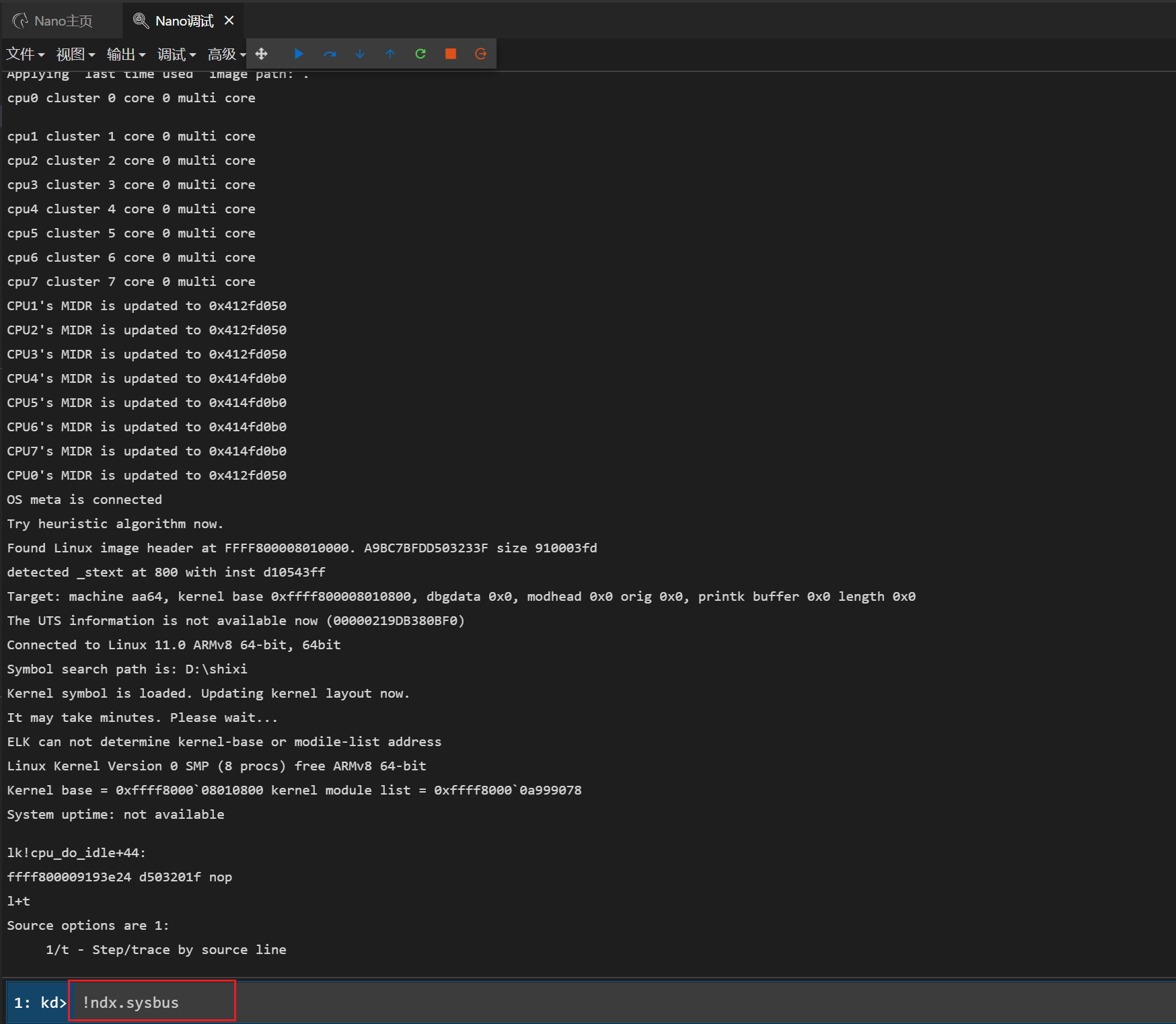

命令字:!ndx.sysbus
1.命令描述
该命令通过解析内核符号和数据结构,展示系统中所有已注册的总线(bus)及其关联的设备(devices)和驱动(drivers)的层级结构。
2.基本用法
输入!ndx.sysbus
以树状或表格形式清晰展示层级关系。

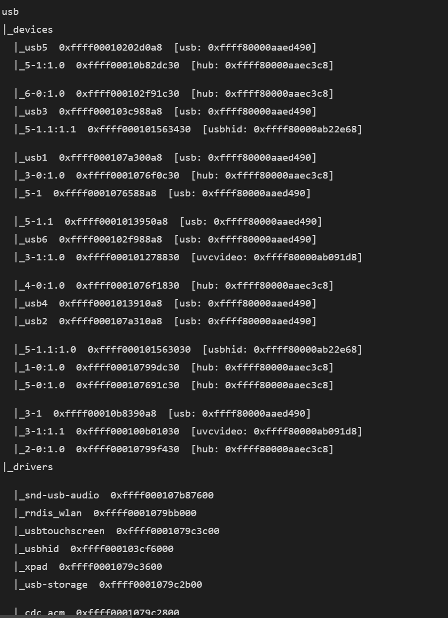

以usb总线为例:
devices —— USB 设备列表
usb5  0xffff00010202d0a8        [usb: 0xffff80000aaed490]
设备名    设备地址(device)      关联的驱动   关联驱动地址(device_driver
drivers —— USB 驱动列表
snd-usb-audio  0xffff000107b87600
驱动名          驱动地址(device_driver)
