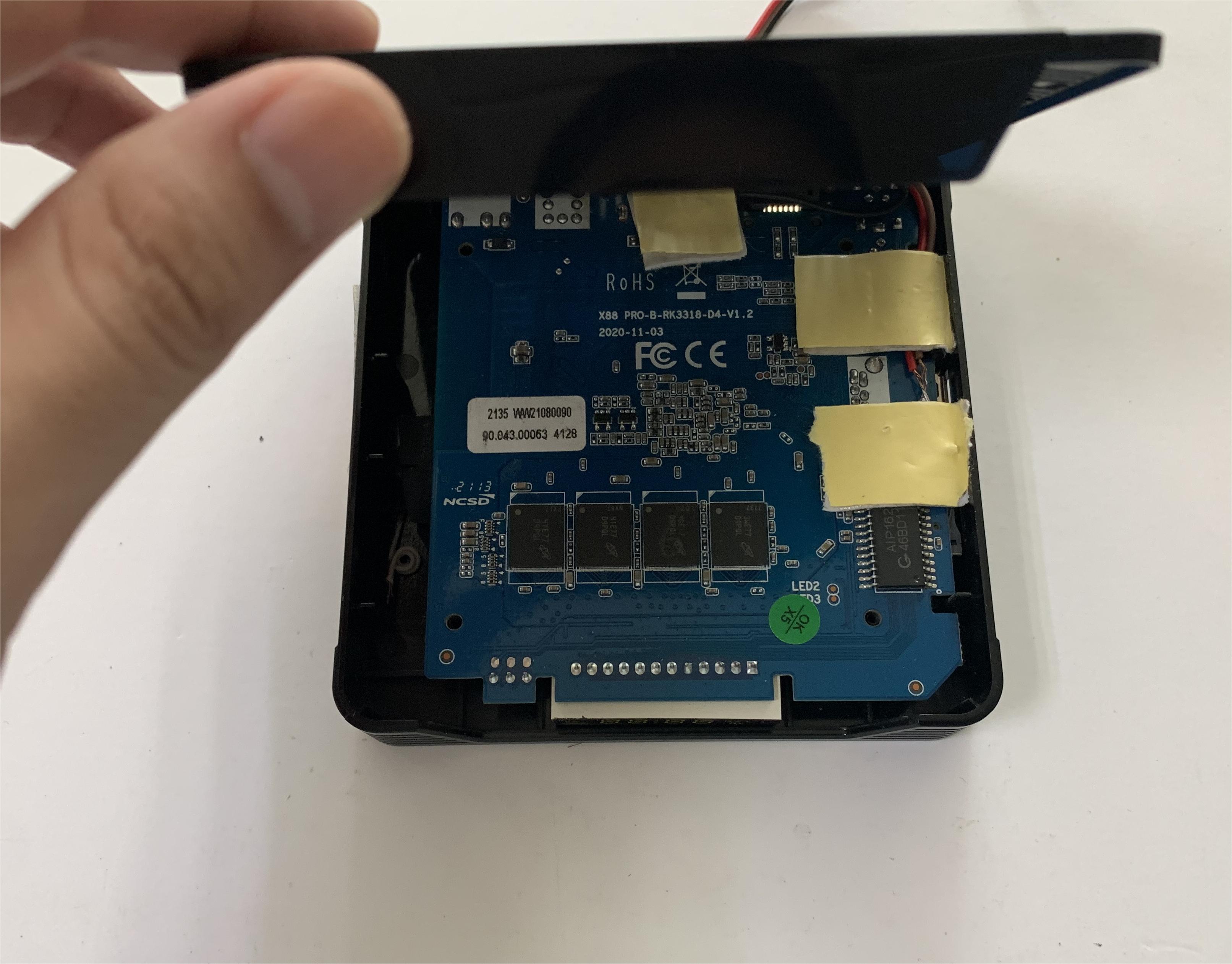

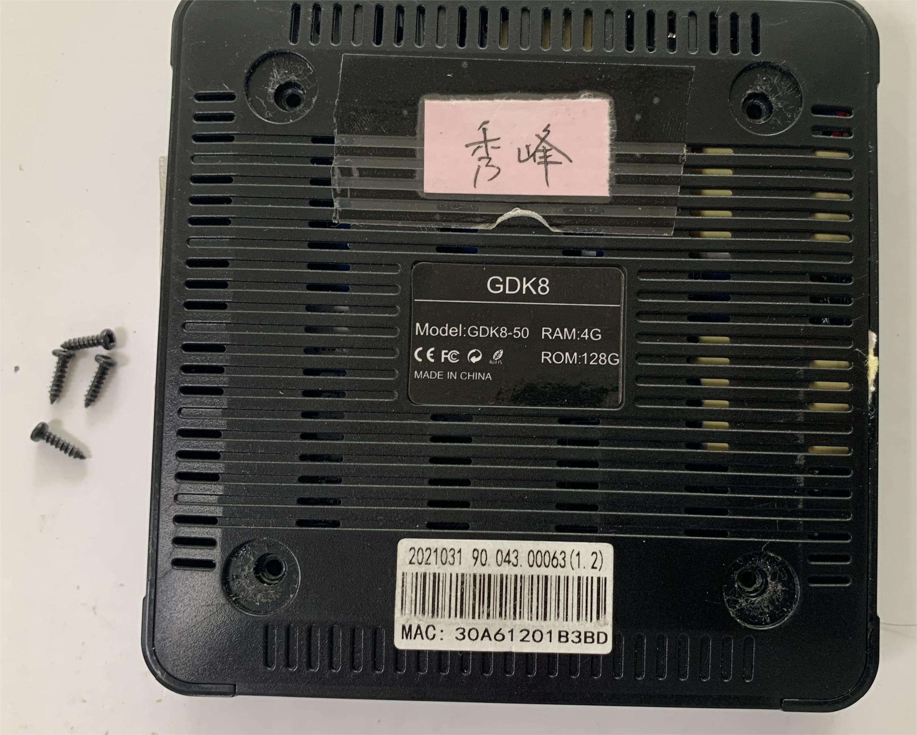

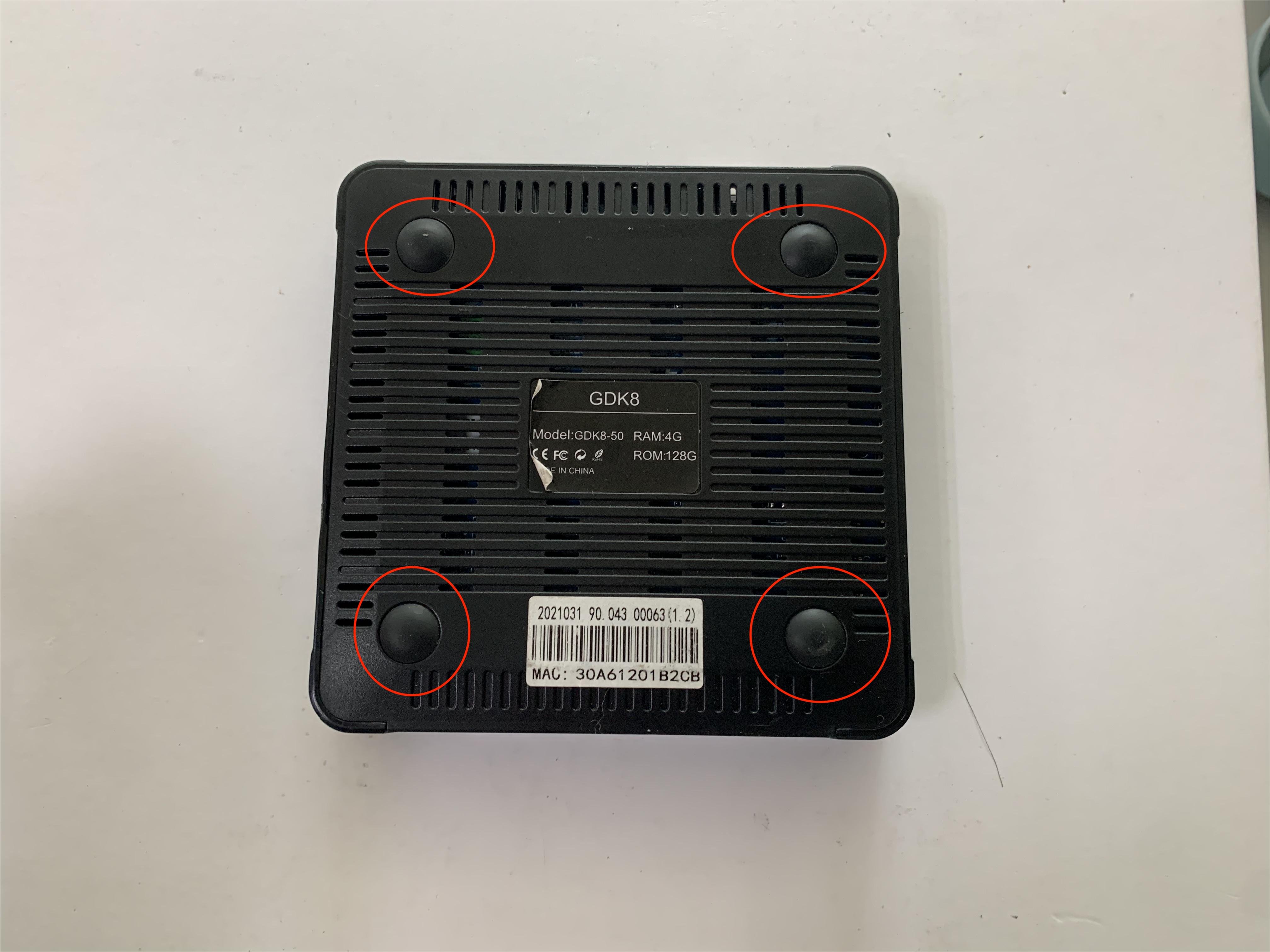

目录 搜索 展开 入门指南设置遥控器按键GDK8上手指南使用MobaXterm操作GDK8玩转GDK8之控制LED玩转GDK8之让遥控器动起来玩转GDK8之远程桌面使用遥控器控制GDK8Linux常用工具GDK8远程桌面之千里眼使用VSCODE做远程开发使用NKM通过千里眼控制GDK8Linux下使用Nanocode调试gdk8将GDK8桌面环境更换为Plasma用户空间开发调试在GDK8下观察glibc堆蓝牙!你为什么搜索不到设备使用Visual Studio在GDK8上开发Linux应用在GDK8中使用Docker搭建CTFD在GDK8上使用OpenGL体验2D / 3D编程使用Nano Code调试GDK8上的程序手工启用debuginfod常见问题通过命令行连接WIFI如何让内核”日记“一条不丢?GDK8分区问题解决GDB的Python目录报错Python兼容性的问题在GDK8中安装chromium浏览器手动启动ndstubgdk8卡在开机画面奉贤1镜像perf找不到问题解决怎么命令行启动JTAG后查看JTAG运行状态的命令如何打开GDK8后盖GDK8启动调试失败在GDK8中修改内核命令行选项闪存空间不足在GDK8中烧录镜像文件使用SD卡启动GDK8更新说明在GDK8中烧录固件GDK8镜像清单Uboot更新清单奉贤2版本镜像更新说明奉贤版镜像更新说明聊城版镜像更新说明武城3版本镜像更新说明武城版本镜像说明初始版本镜像更新说明葫芦娃-GDK8助手使用说明内核调试SD串口使用GDK8调试内核模块(以刘姥姥为例)使用GDK8进行内核调试内核开发使用DTC命令转储设备树信息定制GDK8内核在GDK8中编译驱动安卓开发调试开启GDK8上安卓系统的调试之旅用adb调试GDK8上的安卓系统在GDK8安卓系统中调试java程序搭建安卓编译环境用ADB连接GDK8上的安卓系统配置安卓服务自启动构建安卓镜像指南安卓服务自杀之谜配置ADB网络调试 暂无相关搜索结果! 阅读次数:1194 本文档使用 MinDoc 发布 如何打开GDK8后盖 首先不建议大家自己打开GDK8的后盖,如果确实需要,可以按以下步骤打开1.找到底部四个橡胶脚的位置,如下图: 2.使用工具把四个橡胶脚撬下来,如下图: 3.将暴露出来的螺丝拧下来,如下图: 4.从小显示屏位置往上推就能取下来了,如下图:作者:李梓涌 创建时间:2023-07-25 09:14最后编辑:李梓涌 更新时间:2025-10-31 13:32
