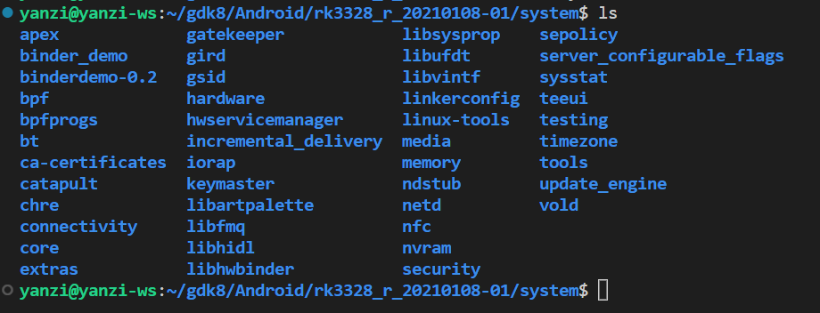

3. 源代码准备
  1. 源代码,放在system目录下即可。

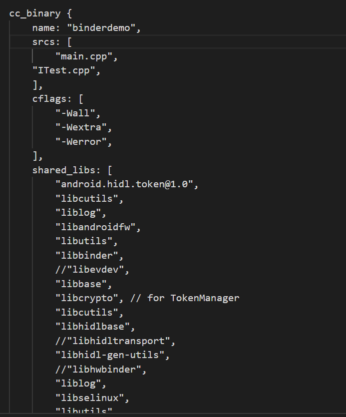

  1. Android.bp文件。
基本格式为:
cc_binary {
    srcs:[],
    cflags:[],
    shared_libs:[]
参考:https://source.android.google.cn/docs/setup/build?hl=zh-cn

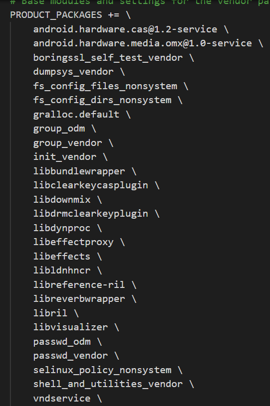

  1. 名字添加到*.mk(如base_system.mk base_vendor.mk)
*.mk路径:build/target/product/
在PRODUCT_PACKAGES += \下添加name,Android.bp中填写的name
