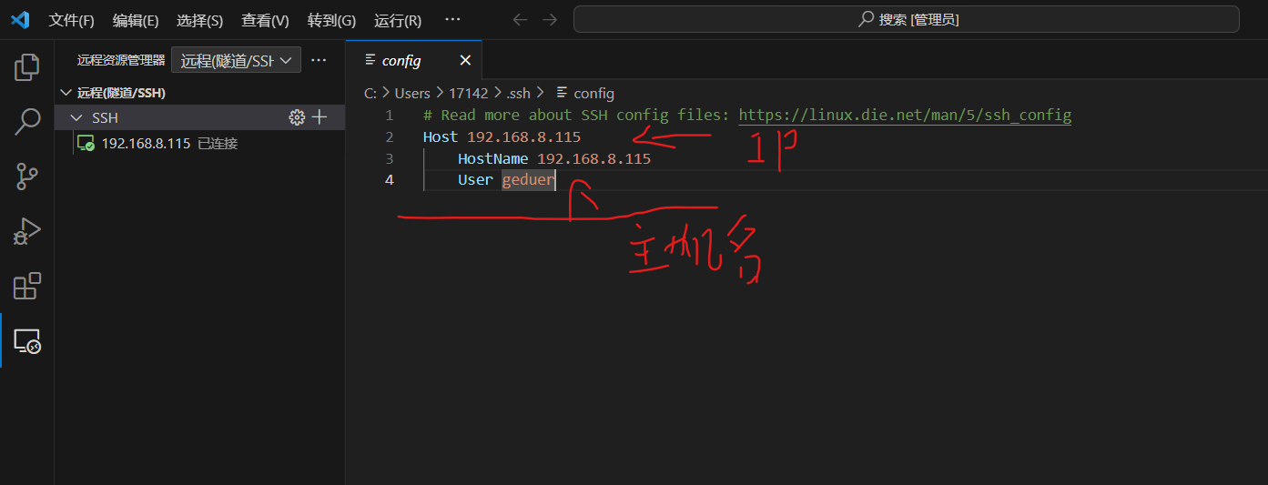

2.配置账号(需要查看想要连的设备ip,这里以我的GDK8为例)
点击vscode左边菜单栏的远程资源管理器,按照下图提示进行配置。

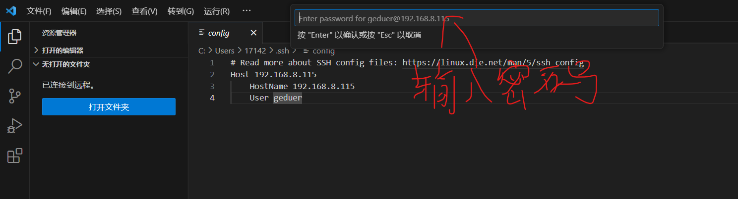

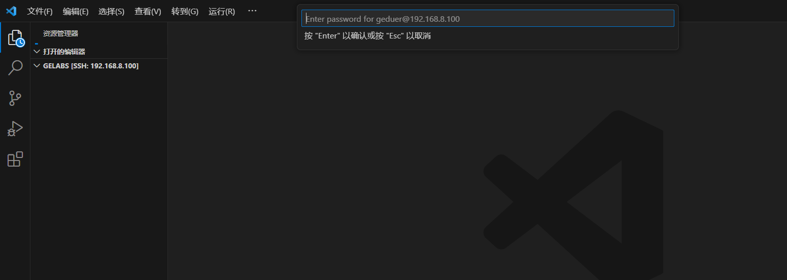

3.保存并重启vscode并输入密码
退出vscode后重启,依次按下图操作。

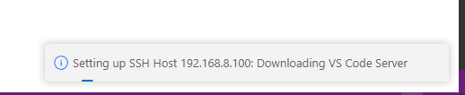

4.正在通过shh远程在GDK8上下载VS Code Server

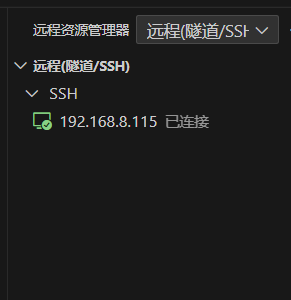

4成功连接

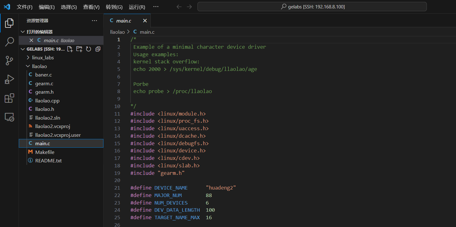

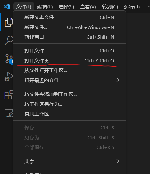

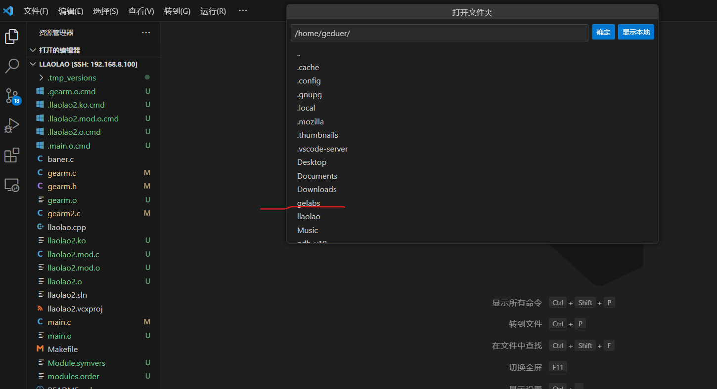

5.打开文件夹(以打开GDK8上的gelabs为例)
在搜索栏会弹出路劲选择。
输入密码
成功打开并编辑

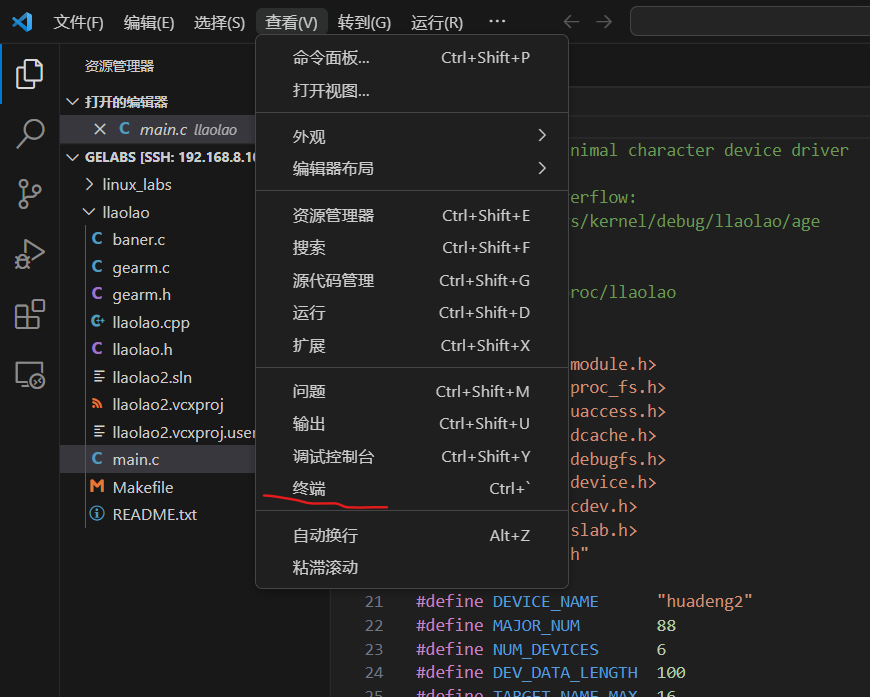

6.打开终端
点击左上角的查看,然后选择终端。

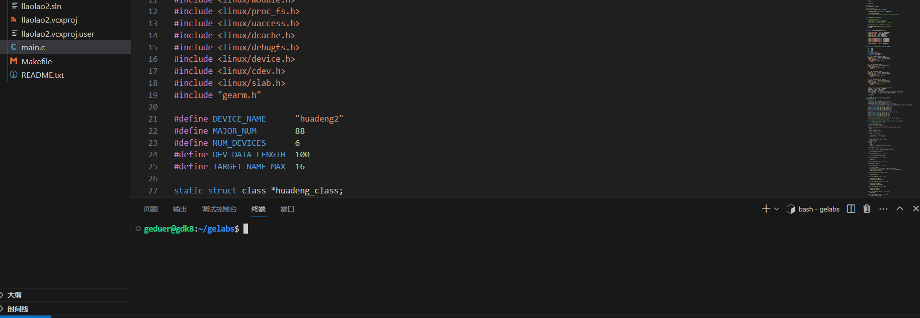

在底部出现了终端的控制台。

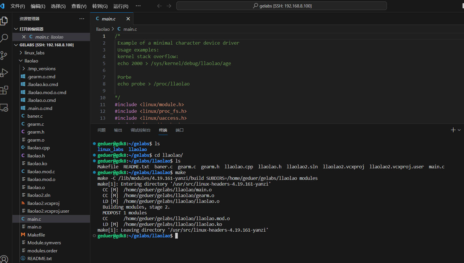

7.操作终端
编译gelabs下的llaolao(GDK8)
