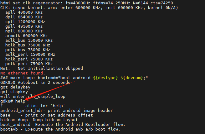

1. 改进u-boot(波特率需要设置为1500000)
- 支持SD串口功能,可以使用SD转接头和TTL-USB与另一台电脑建立串口通信。
- 支持进入u-boot命令行,先连接串口,然后在串口终端按热键11(两个1)

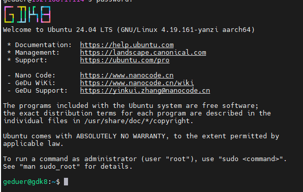

2. 根文件系统升级到Ubuntu 24.04
这是目前最新的Ubuntu LTS版本
