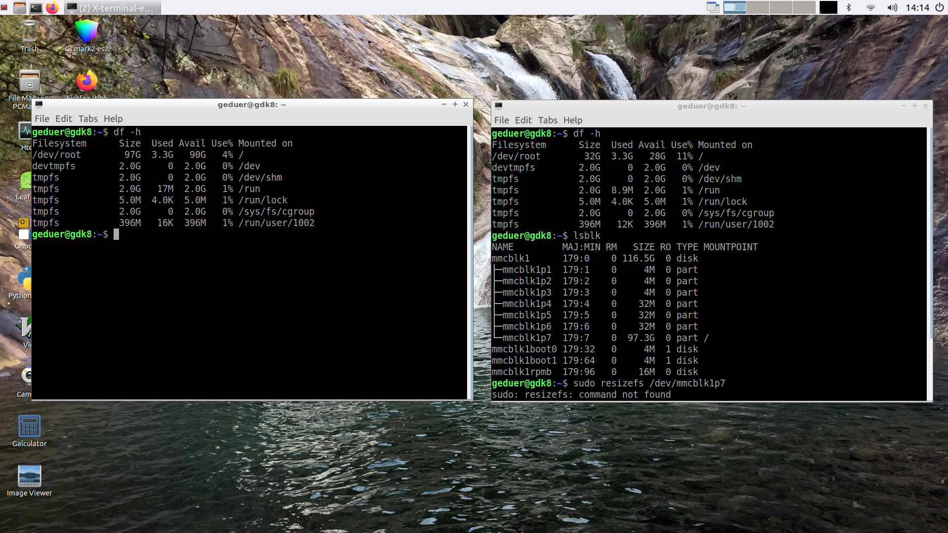

- 如果你在拿到GDK8后,用df -l命令查看磁盘空间使用情况时,发现root文件空间少了很多;如下图所示,磁盘空间只有69G。
- 如果出现这种情况,可以先用fdisk -l命令进行查看,会发现总空间大小为116G,root文件系统大小为97.3G(其中有29G处于未分配状态),此外磁盘空间还有19G未分配,需要手动挂载;如下图所示。

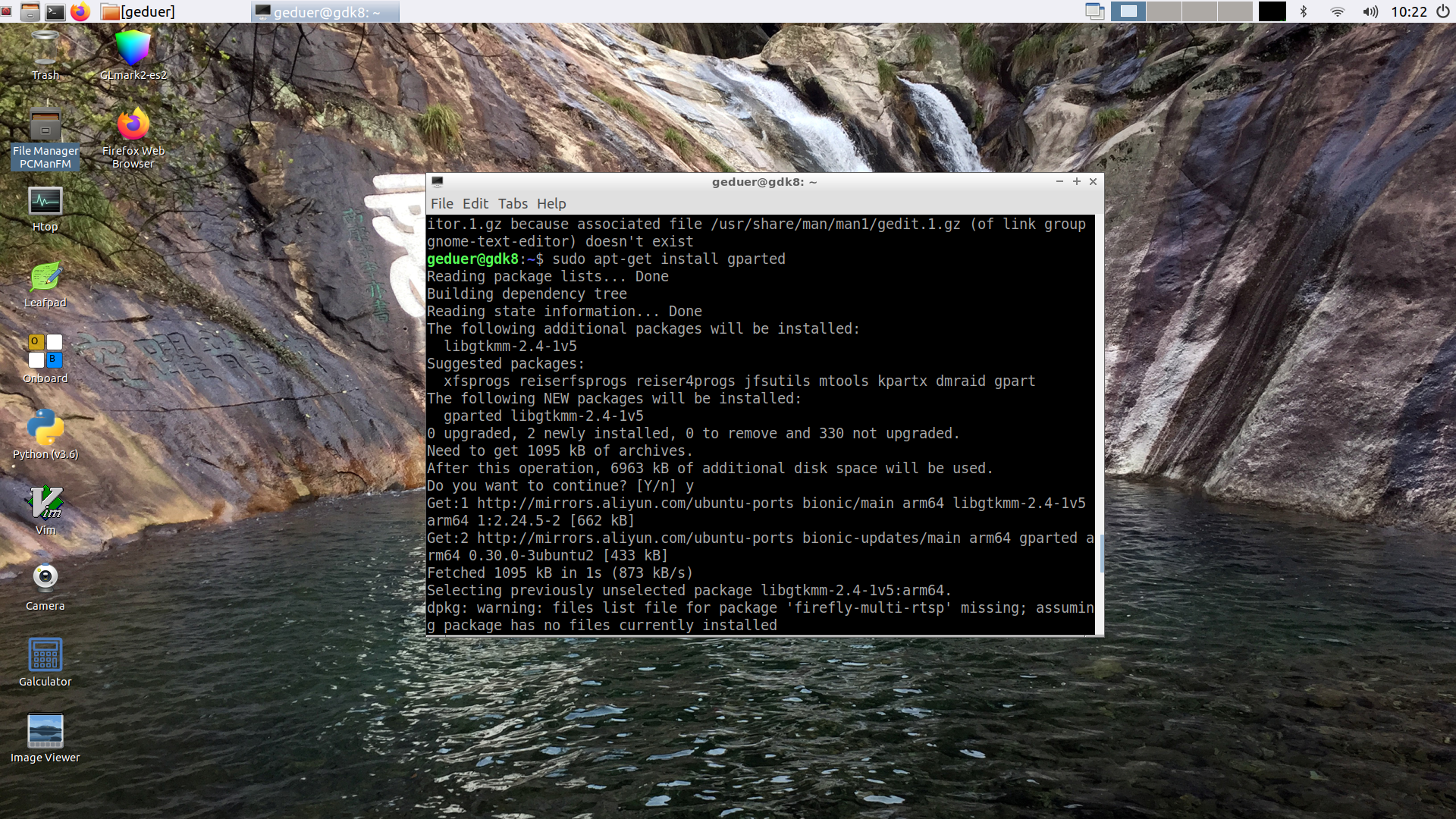

- 先将19G的磁盘空间分配好,下载GParted
sudo apt install gparted;如下图所示。

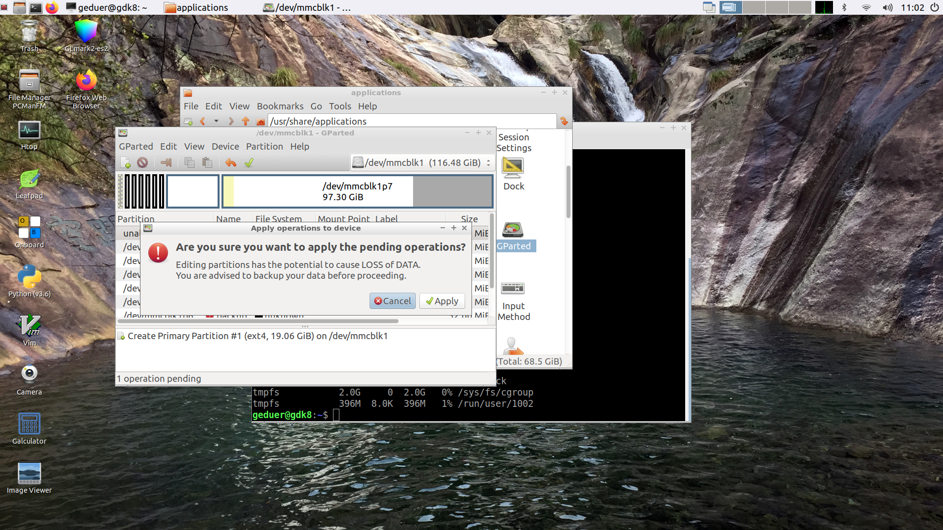

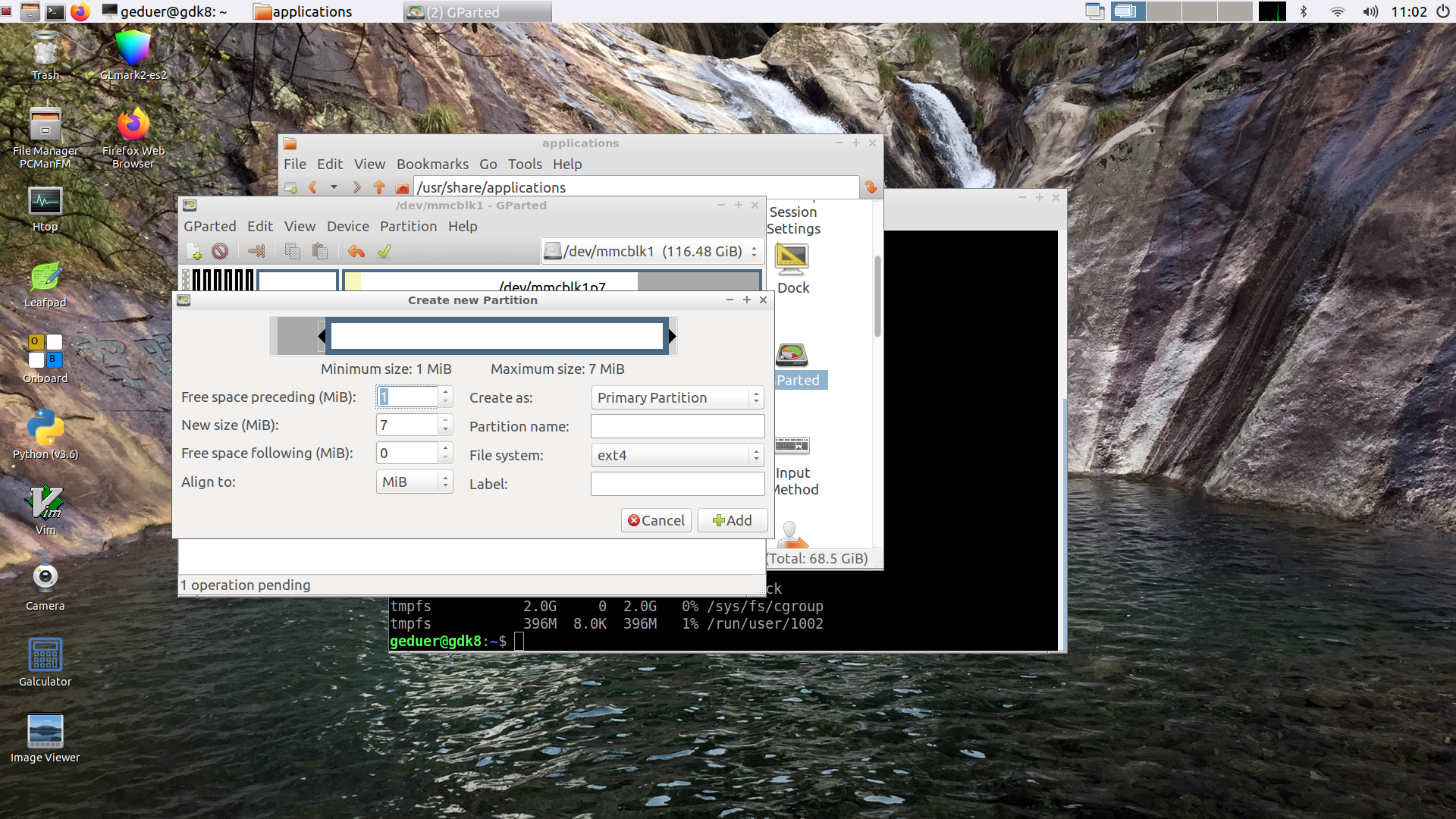

- 进入/usr/share/applications目录下,点击GParted,找到未分配的19G的空间,右键点击New,选择合适的选项(默认的也可以,New Size那里是你可以指定的大小,默认全部分配),点击add;如下下图所示。
- 完成后,点击上方的“绿色对号”,再点击Apply,然后等待完成后重启即可;如下图所示。

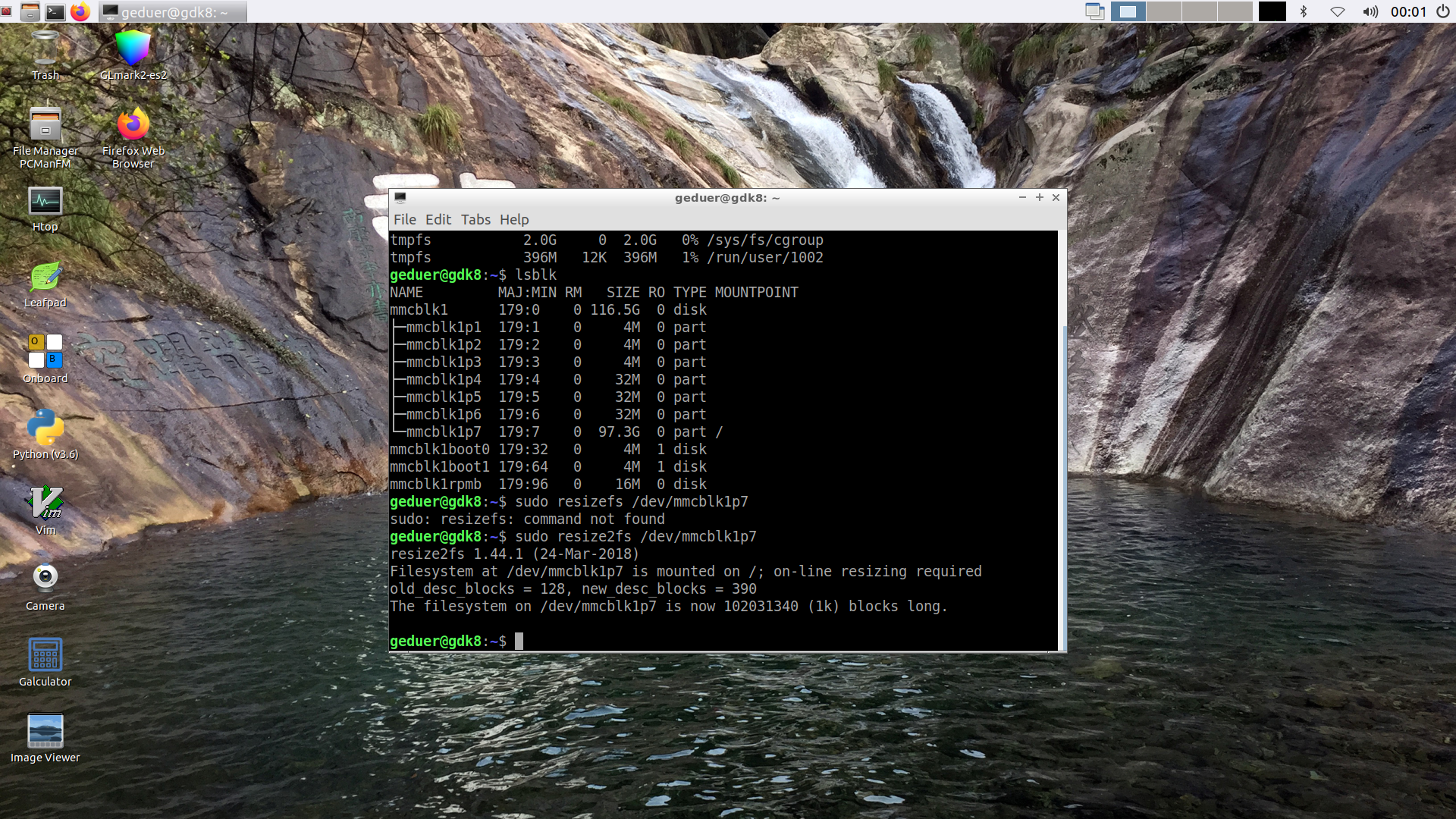

- 重新开机后输入
sudo resize2fs /dev/mmcblk1p7,重新调整root文件系统的大小(/dev/mmcblk1p7可能并不固定,可以输入lsblk进行查看);如下图所示。
如果sudo resize2fs /dev/mmcblk1p不行,那么还是建议更新镜像(可参考:https://www.nanocode.cn/wiki/docs/gdk8_primer/primer_gdk8_firmware )。
- 之后再次执行df -h命令,就可以看到root文件系统的大小改变了;如下图所示。
