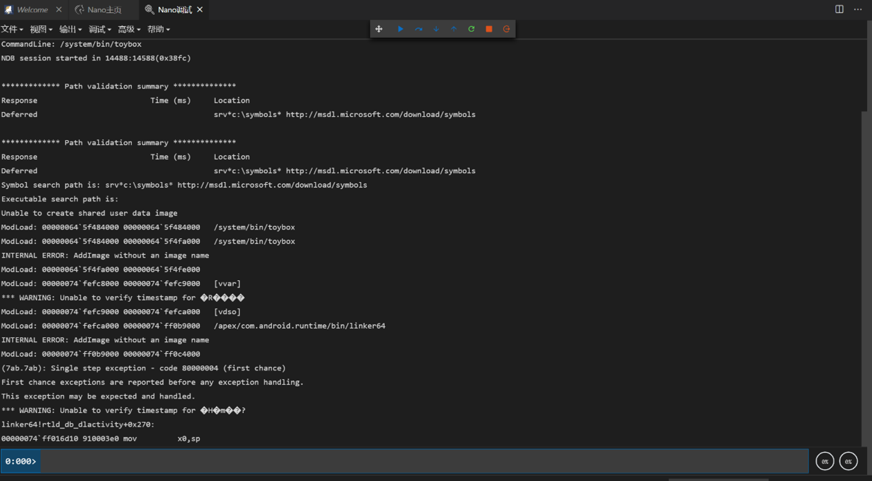

刷完机后,重新用Nano Code连一次ndstub,按照官方文档的做法,结果不用想。。。
还是有问题。。。
先看一下进程在不在。
rk3328_box:/ # ps -A | grep ndstub
ps -A | grep ndstub
root            295      1 10810088  5728 futex_wait_queue_me 0 S ndstub
还好进程还在,看来是有官方文档内没提出来的坑在啊!
再看端口号,07e5就是2021啊。
rk3328_box:/ # cat /proc/net/tcp
cat /proc/net/tcp
  sl  local_address rem_address   st tx_queue rx_queue tr tm->when retrnsmt   uid  timeout inode
   0: 00000000:07E5 00000000:0000 0A 00000000:00000000 00:00000000 00000000     0        0 17030 1 0000000000000000 100 0 0 10 0
   1: 0601A8C0:07E5 0501A8C0:C87A 01 00000000:00000000 00:00000000 00000000     0        0 17031 1 0000000000000000 20 4 0 10 -1
rk3328_box:/ #
进程有,端口号也正常,难道是防火墙捣鬼?先赶紧手动修改一下防火墙规则,看看有没有用。
iptables -P INPUT   ACCEPT
iptables -P OUTPUT  ACCEPT
iptables -P FORWARD ACCEPT
ip6tables -P INPUT   ACCEPT
ip6tables -P OUTPUT  ACCEPT
ip6tables -P FORWARD ACCEPT
再尝试一次,成功!!!
