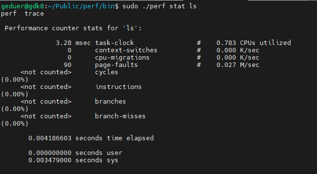

下载本篇附件内容,解压缩即可
wget https://www.nanocode.cn/wiki/attach_files/gdk8_primer/1337
mv 1337 perf.zip
unzip perf.zip
可执行程序在perf/bin目录下,创建使用ln -s创建软链接,示例命令,实际路径根据下载所在目录为准
chmod +x /home/geduer/perf/bin/perf ##/home/geduer/perf为前面unzip解压的包
sudo ln -s /home/geduer/perf/bin/perf /usr/local/bin
检查是否成功,输入sudo perf stat ls
下图为示例(命令以文字为准,没有./)
