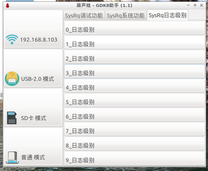

功能栏
第一行显示IP地址,如果IP地址改变,再次点击按钮即可更新IP地址信息。
第二行显示USB2.0端口状态,分为USB-2.0模式和OTG模式;点击按钮即可进行切换。
第三行显示MircoSD接口状态,分为SD卡模式和JTAG模式;点击按钮即可进行切换。
第四行显示SysRq状态,分为普通模式(未开启SysRq)和SysRq模式(开启SysRq);点击按钮即可进行切换。
![](https://www.nanocode.cn/wiki/uploads/bl
og/202202/attach_16d6f6a63096cceb.png)

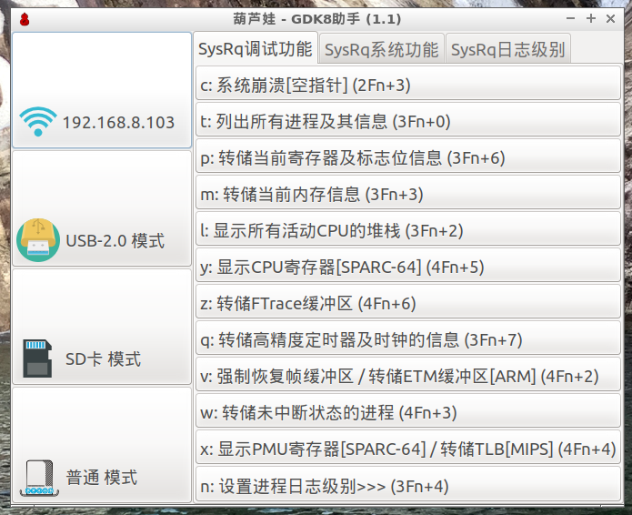

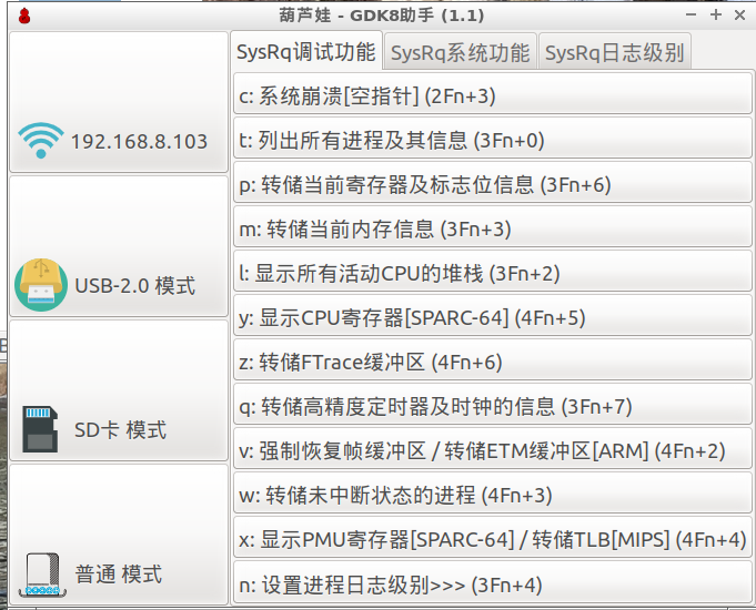

SysRq调试功能
点击相应按钮,开始调试Linux;信息会在Dmesg内打印出来。

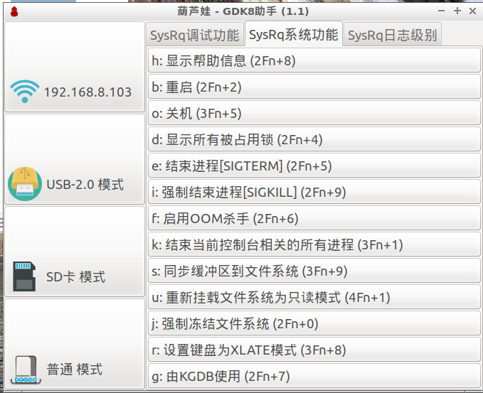

SysRq系统功能
点击相应按钮,系统会执行对应的动作;如果有信息,则会在Dmesg内打印出来。
SysRq日志级别
点击相应等级(0 ~ 1)后,即可更改系统的输出日志级别。
