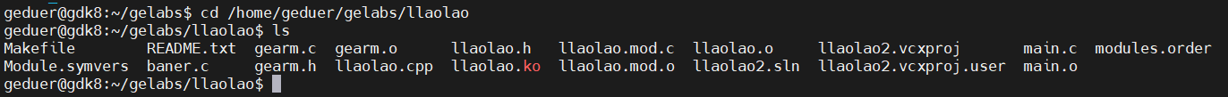

1.进入GDK8中加载刘姥姥内核模块
cd /home/geduer/gelabs/llaolao
注:如果进入llaolao文件夹后没有看到.ko文件,需要先执行make操作来进行编译。

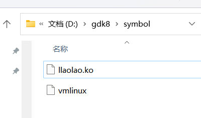

llaolao.ko文件放入主机加载符号的同个位置中:
并进行内核调试,步骤和之前的文章相同,这里不再赘述

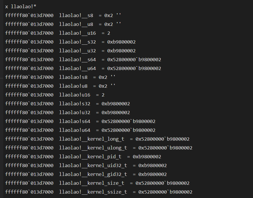

进入内核调试成功后,执行.reload重新加载一下符号,再执行x llaolao!*输
出相关符号,出现以下界面则代表llaolao符号已经加载成功。

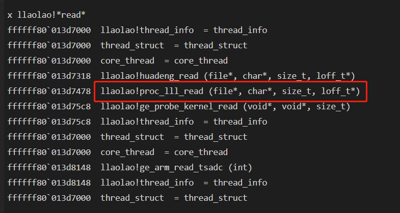

这里我们可以先寻找llaolao中相关的read函数进行断点测试,看是否能够命中断点。
我们选中proc_lll_read函数进行测试,给llaolao!proc_lll_read地址打上一个断点。

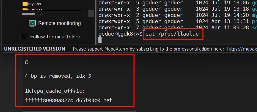

然后我们在GDK8中执行cat /proc/llaolao命令,看是否能够命中断点。
可以看到在输入这个命令后,断点命中,也就是内核模块刘姥姥可以在GDK8中进行成功的调试。
