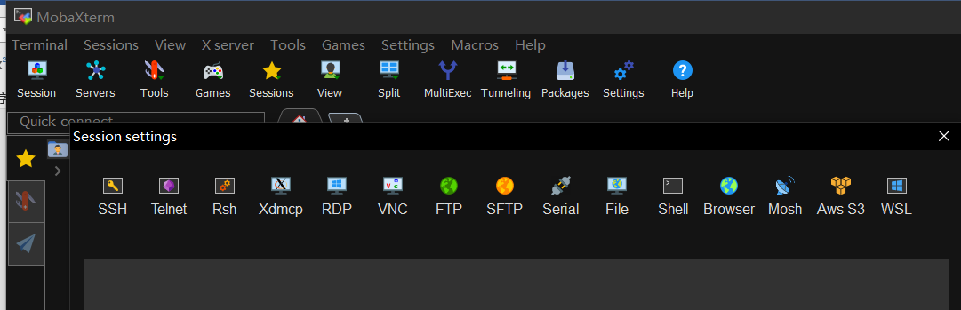

https://mobaxterm.mobatek.net/download.html - 启动MobaXterm,在主界面上点击Session按钮打开MobaXterm的“会话设置”( Session Settings)对话框。

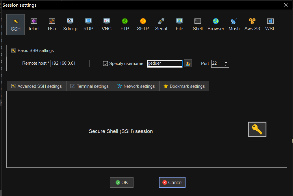

- 在“会话设置”( Session Settings)对话框上点击SSH按钮,在远程主机(Remote host)处输入GDK8的IP地址(如果还不知道IP地址,请阅读《GDK8上手指南》),选中Specify username(指定用户名),输入geduer做为用户名,保持端口号22不变,点击OK关闭。

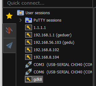

- 上述设置完成后,MobaXterm会把设置保存到用户会话(User sessions)列表中。
- MobaXterm自动用IP地址命名,你可以将其改名为GDK8。
- 双击列表中的gdk8,MobaXterm便会通过SSH协议来连接GDK8,第一次连接时,会要求输入密码,默认的密码为gd2021。

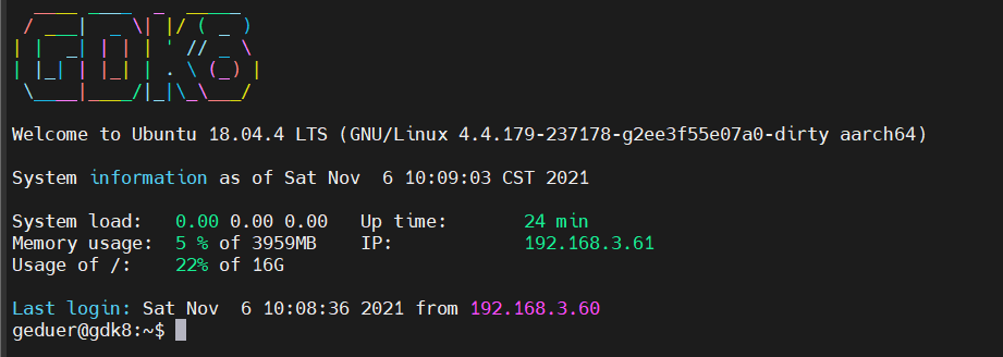

- 连接成功后,GDK8会显示如下欢迎界面:
