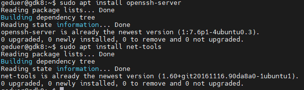

    GDK8中已经预装了openssh-server和网络工具,无需重复安装。

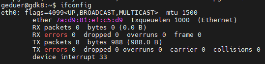

  2. 执行ifconfig命令观察GDK8的IP地址,并记录。

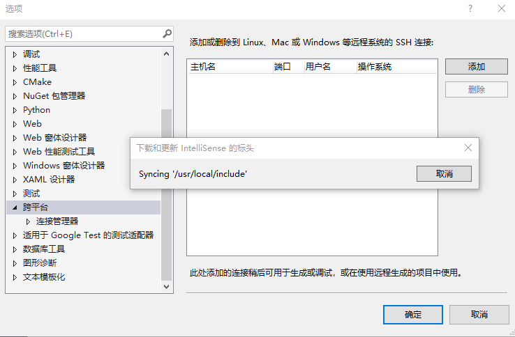

  3. 完成Visual Studio的安装后,启动Visual Studio;点击菜单栏栏的“[工具]->[选项]->[跨平台]”;如下图所示。

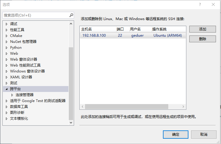

  4. 点击[添加],并输入相应的信息。
    主机名:GDK8的IP地址
    端口号:默认的22即可
    用户名:geduer
    身份验证类型:默认的密码即可
    密码:GDK8的默认密码为gd2021
  5. 完成输入后,点击连接,等待同步完成后点击确定即可;如下图所示。

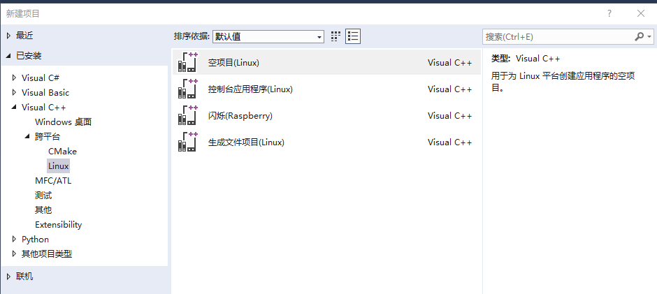

  6. 创建新项目;点击菜单栏的“[文件]->[新建]->[项目]->[跨平台]->[Linux]->[空项目]”;如下图所示。
    可以右键项目,点击[属性]->[配置属性]->[常规]->[远程生成计算机],来选择想要连接的机器。
