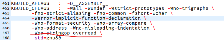

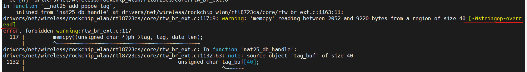

遇到错误
如下图之类的:
就在makefile中的461行以下添加对应的代码的(对应关系上下图已用红色标出)
修改完保存然后重新执行make

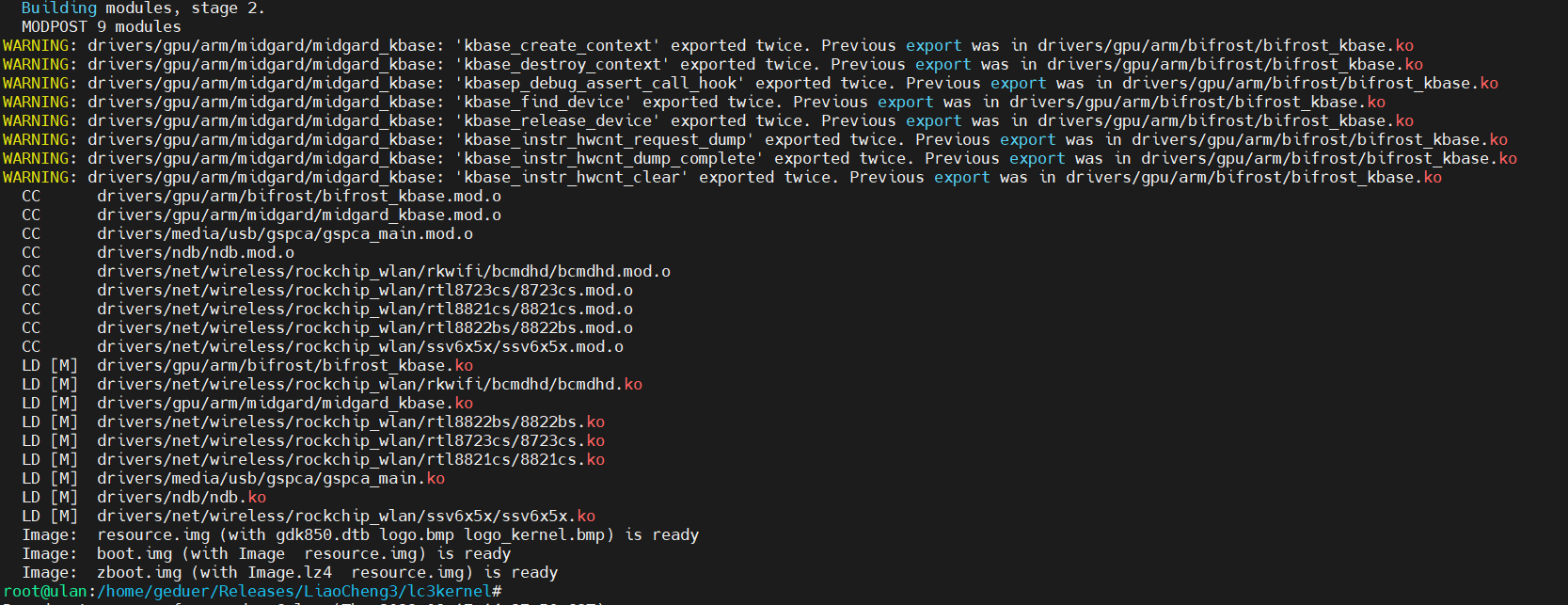

构建完成
