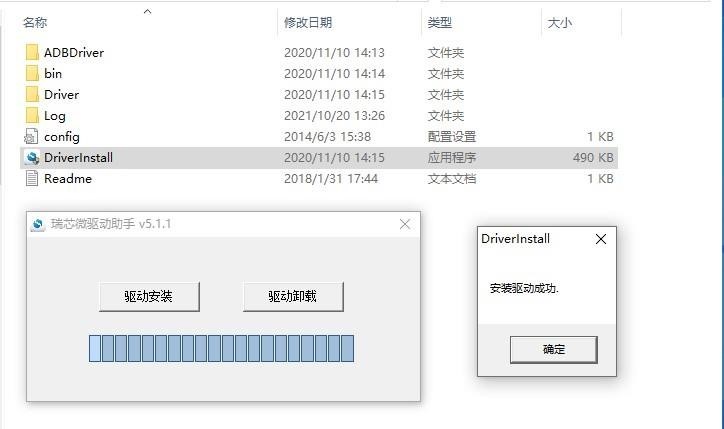

  2. 当烧录工具下载完成后,首先需要解开压缩包,然后进入DriverAssitant_v5.1.1 目录,并运行 DriverInstall.exe,点击驱动安装,等待驱动完成安装;如下图所示。

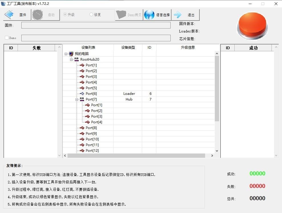

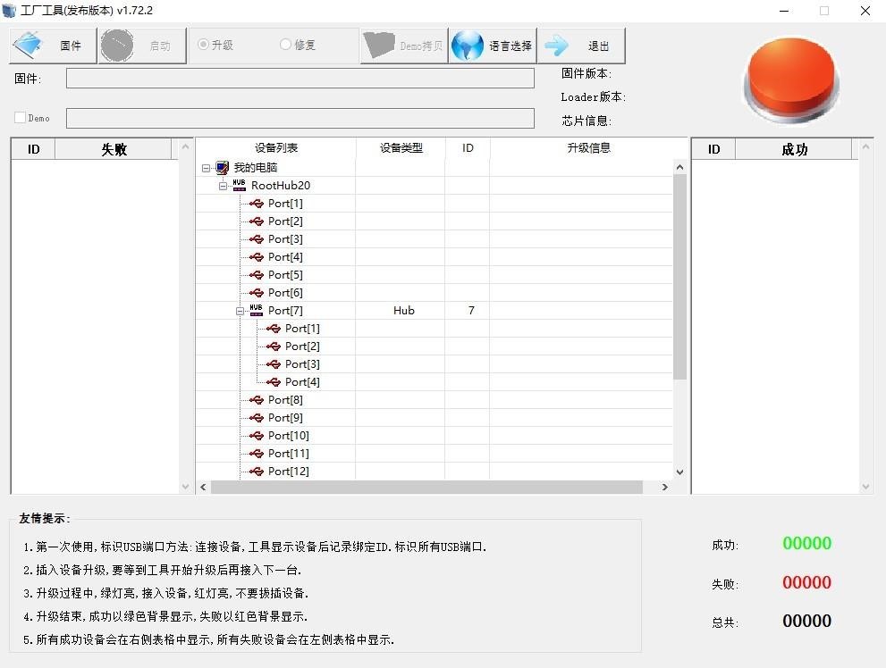

  3. 进入 FactoryTool 目录,运行 FactoryTool.exe,如下图所示。

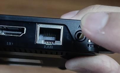

  • 拿牙签(或与牙签相同粗细的物品亦可),桶入音频 av 接口,往下一按,你会发现有一个玄妙的小按钮藏在里面;如下图所示。

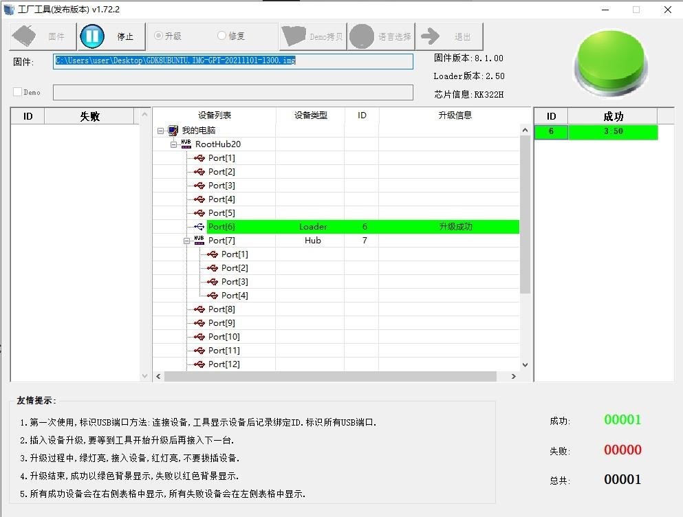

  • 持续按住小按钮 3 秒后(不松开小按钮),将电缆的另一端插入主机的任一 USB 2.0 接口(USB 3.0接口亦可,但要保证GDK8端插入的是USB 2.0接口)当中(不松开小按钮);此时你会发现工厂工具已经将设备识别出来了(如果没有立刻识别出来,请继续保持小按钮被按住3秒后松开,然后等待10秒,查看期间是出现识别的情况)!如下图所示。
    注意:如果无法识别出机器可以多试几次或更换USB 2.0 接口进行尝试。

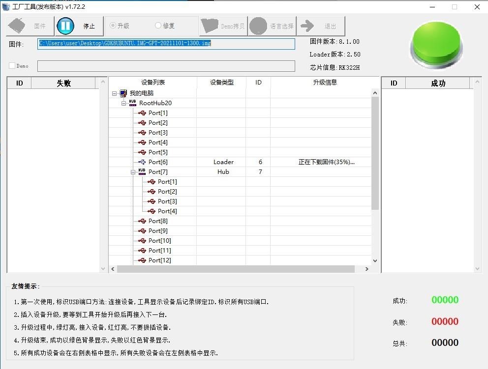

  1. 点击固件,选取合适的镜像,然后等待镜像完成加载。
  2. 点击启动后,就开始进行固件的烧录了;只要等待镜像完成烧录即可;如下图所示。
    注意:假如烧录失败后无法进入loader 模式,则应先将 GDK8 开机一次(一次不行可以多试几次);如果实在是不行,则应进入MaskRom 模式进行刷机(见后面)。
  3. 完成烧录后,点击停止,拔出 GDK8 即可;如下图所示。

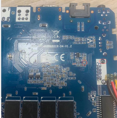

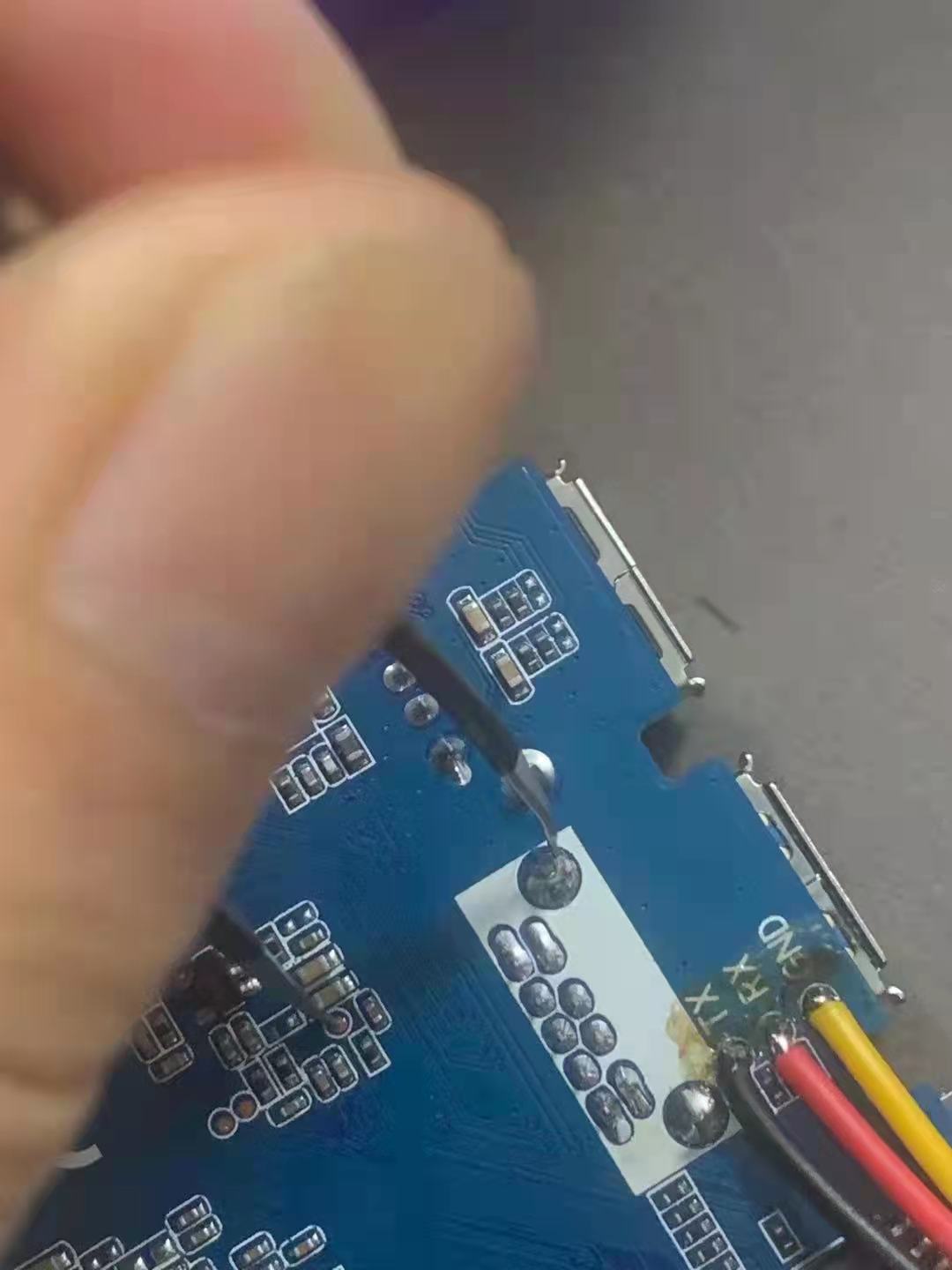

  3. 根据下图找到 EMMC_CLKO、GND 焊点,并用电线 / 小镊子等物品,将两点接起来。
  4. 将烧录线缆另一端插入主机的 USB 2.0 接口当中,此时工厂工具就可以把设备识别出来,剩下的步骤与Loader 模式下相同,就不做过多介绍了。
