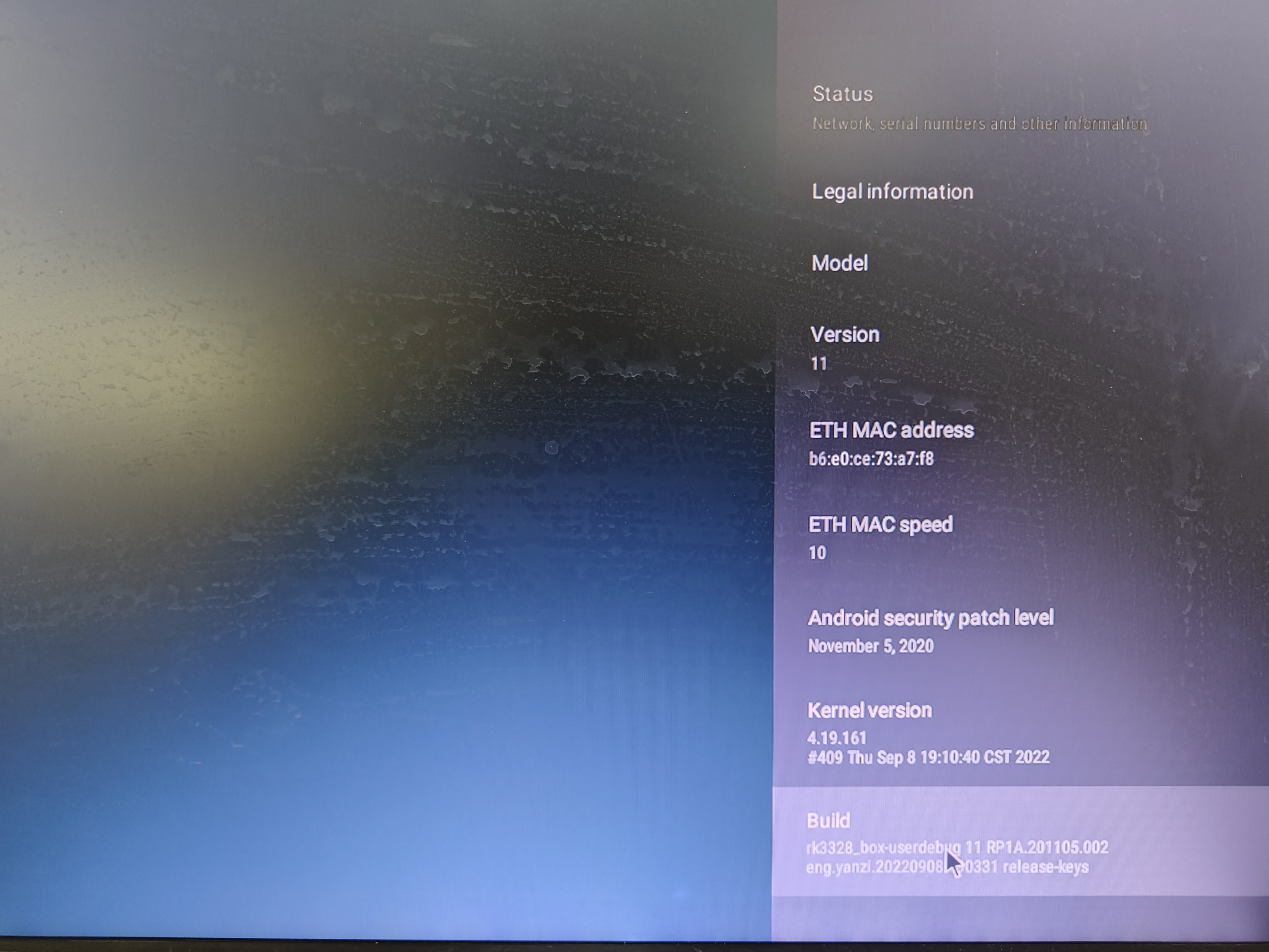

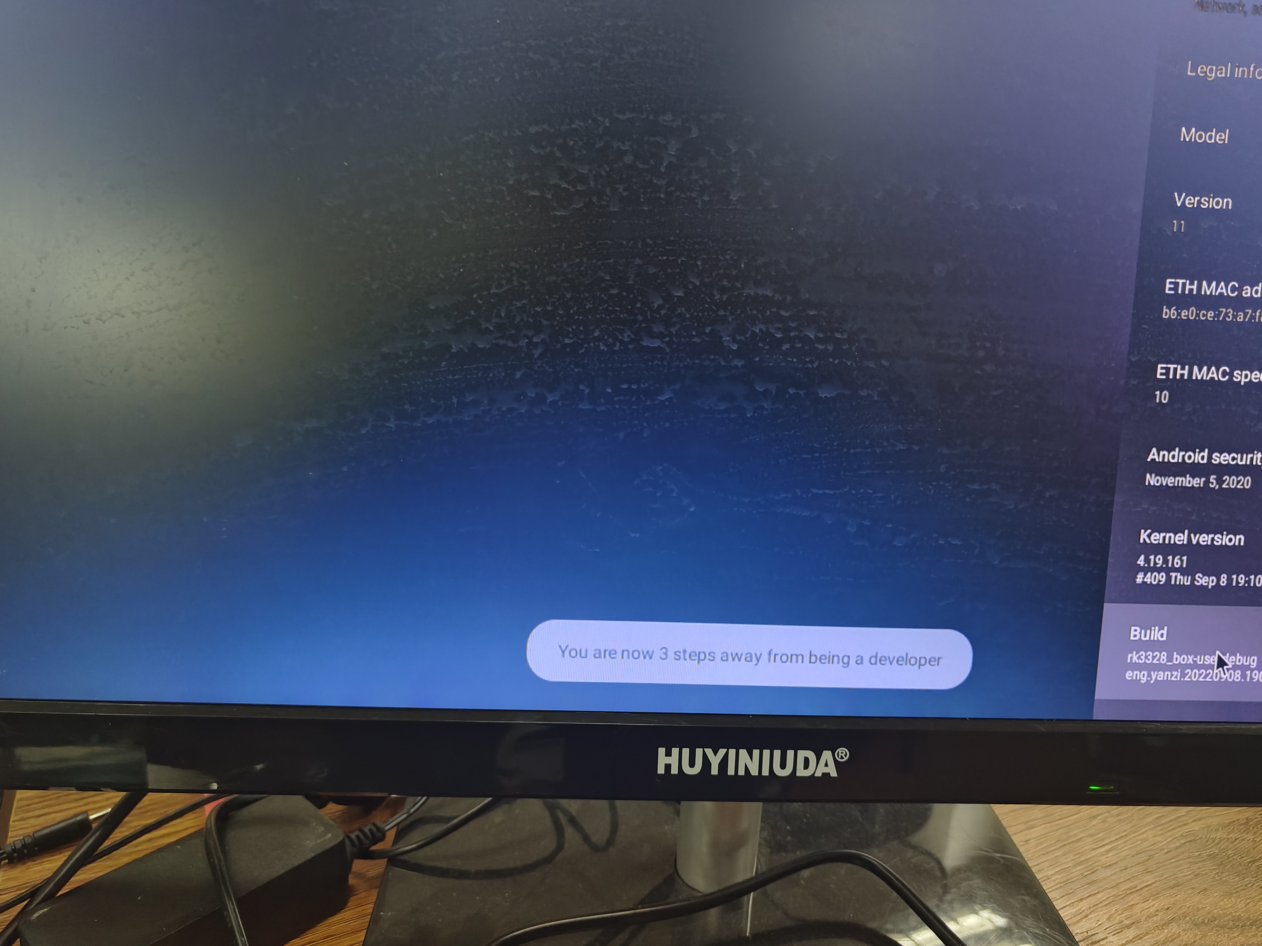

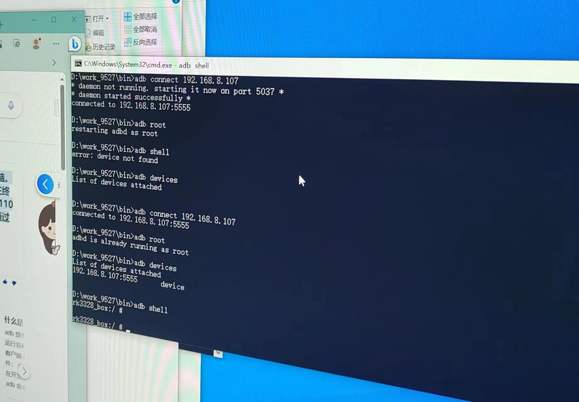

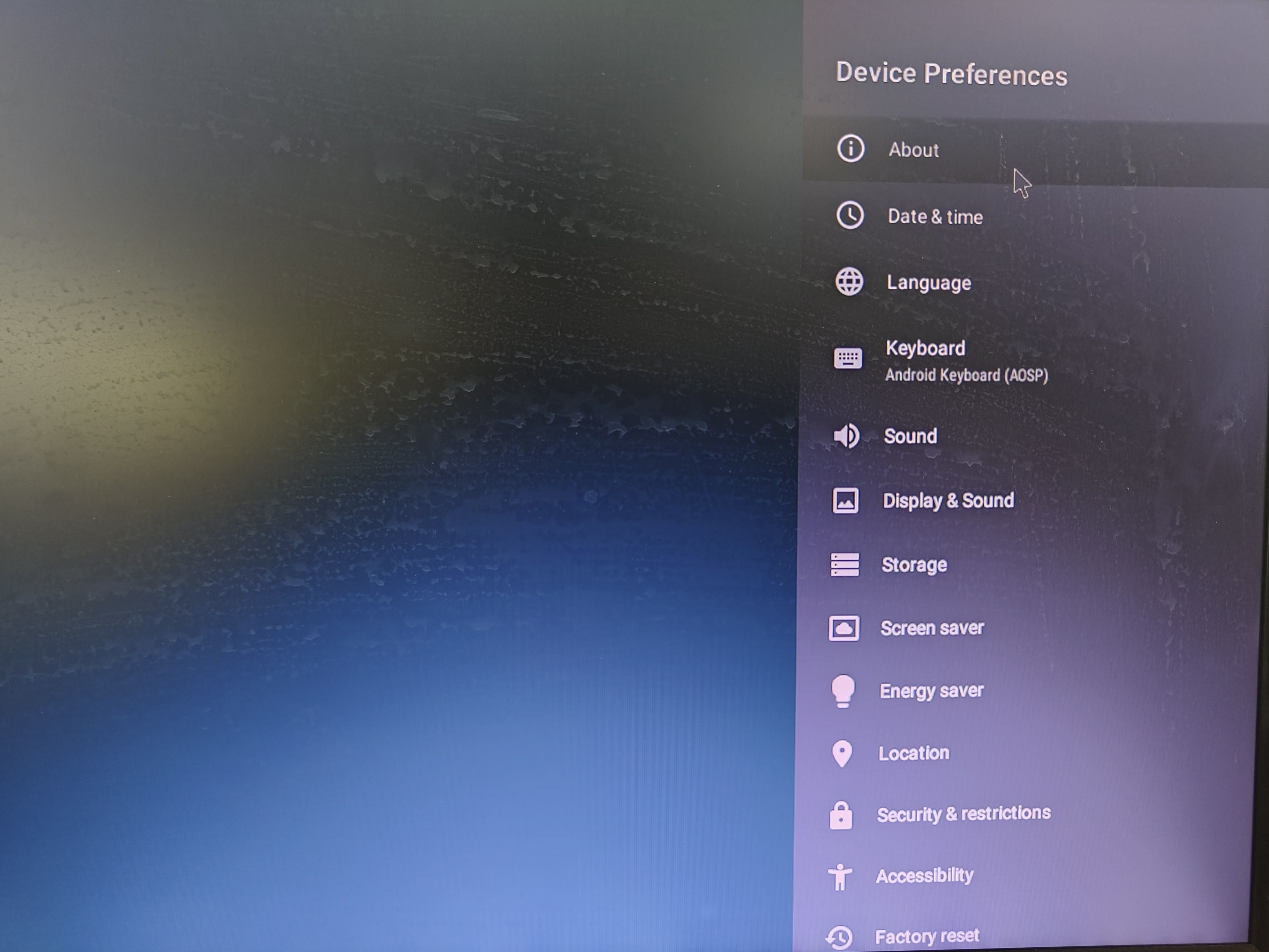

用ADB调试工具连接GDK81.进入开发者模式:首先要让GDK8进入开发者模式,将GDK8上连接上显示器与鼠标。在桌面上点击setting–>Device Preferences–>About–>Build(连点五下),这样就可以进入到开发者模式。 2.用ADB进行连接:在adb.exe所在文件目录下打开命令行,输入命令 adb connect [IP地址]。若进入成功,则会显示successfully以作提醒。作者:施国瑞 创建时间:2023-10-20 09:06最后编辑:施国瑞 更新时间:2025-10-31 13:32
