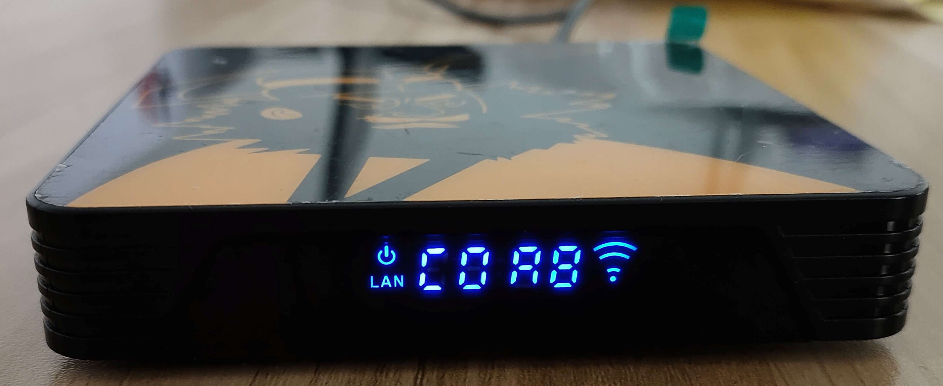

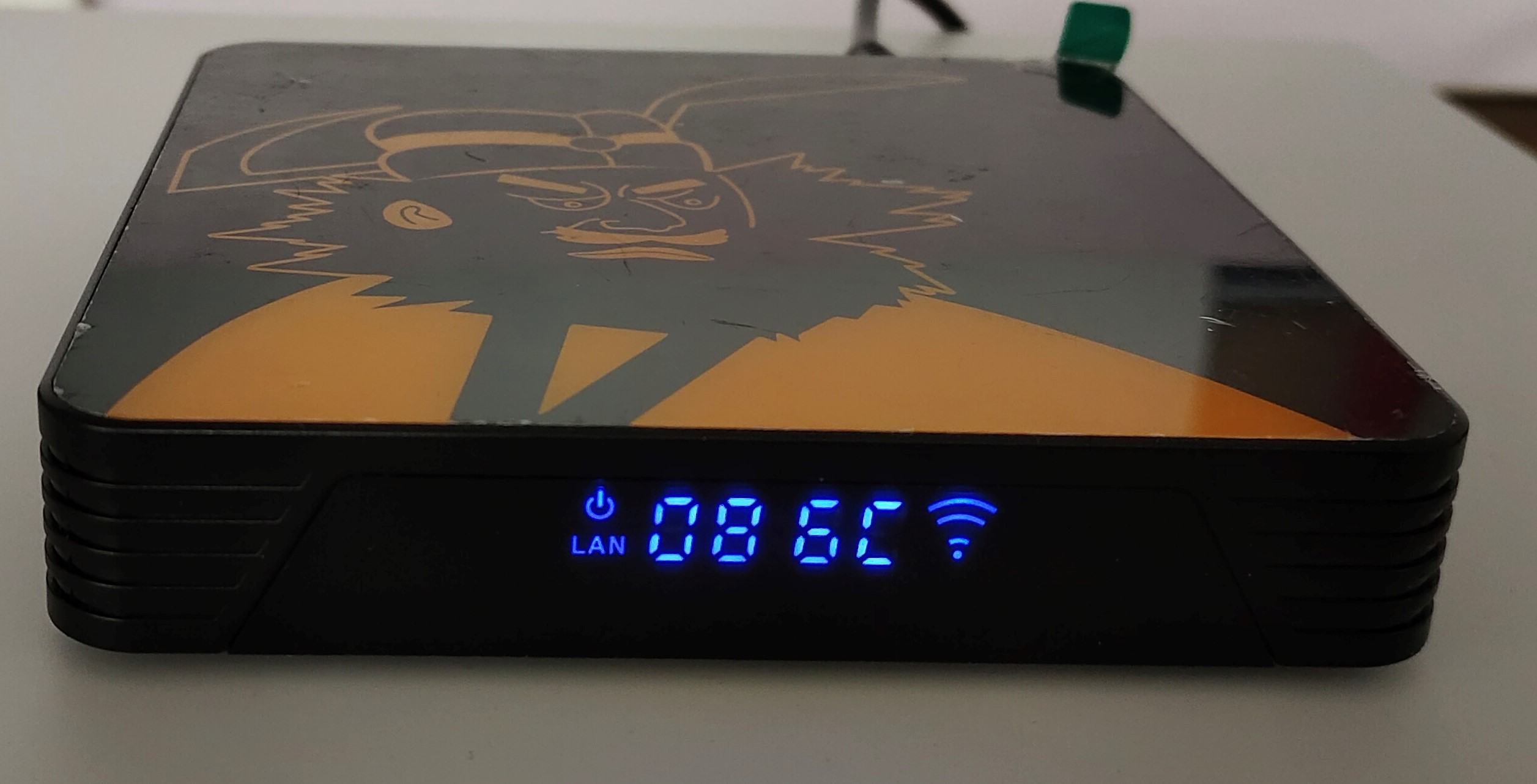

1.1显示IP地址
F1:显示IP地址的前两位数字(16进制)
F2:显示IP地址的后两位数字(16进制)
例:192.168.8.108
F1:C0 A8
F2:08 6C
LED提示

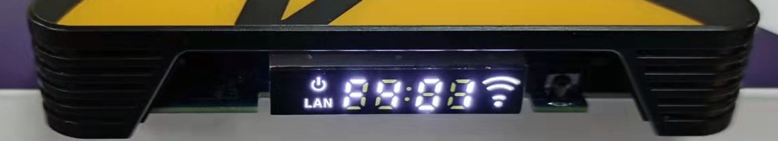

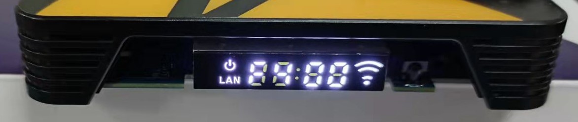

使用遥控器切换状态后,LED显示切换功能及其当前状态。
LED前两位为切换功能提示,后两位为当前状态提示。
