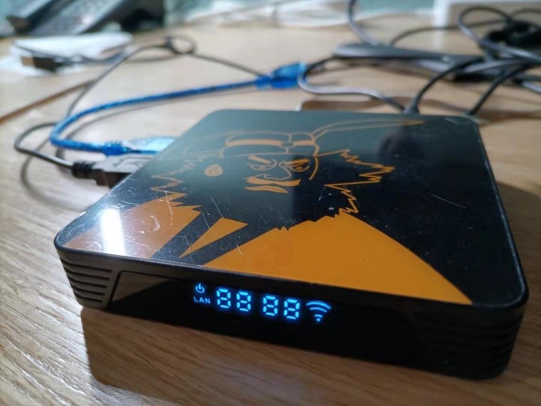

欢迎进入GDK8的世界,这个小试验将通过简单的代码来控制GDK8前面板的LED数码管。

sudo ./geled c 8888
顺利的话,LED会显示8888 - 阅读main.c中的代码,根据代码,尝试其它命令
