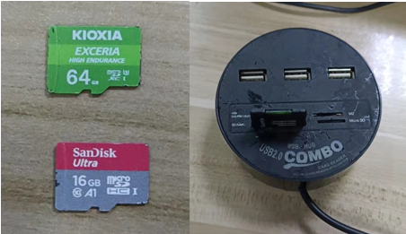

  3. 找一张SD卡,并插入主机中(需要准备一个读卡器)。

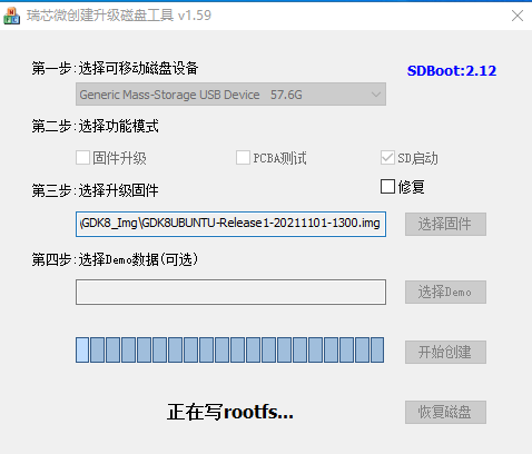

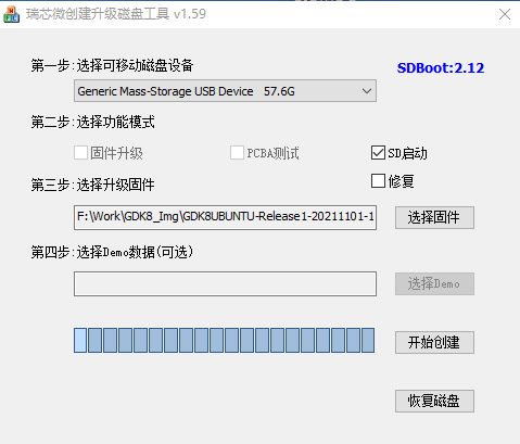

  4. 在SD_Firmware_Tool内选择合适的选项。
    第一步:选择可移动磁盘设备>>SD卡对应的存储设备名
    第二步:选择功能模式>>SD启动
    第三步:选择升级固件>>选择合适的固件
    第四步:选择Demo数据>>不选(也可以根据自己的需要去选择)

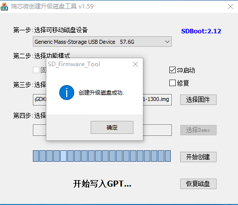

    假如SD卡内有重要数据,记得备份一下;下面这步会进行格式化
  5. 点击开始创建,再点击是;然后等待烧录完成就行。
  6. 完成烧录之后,会提示“创建升级磁盘成功”,然后点击确定。

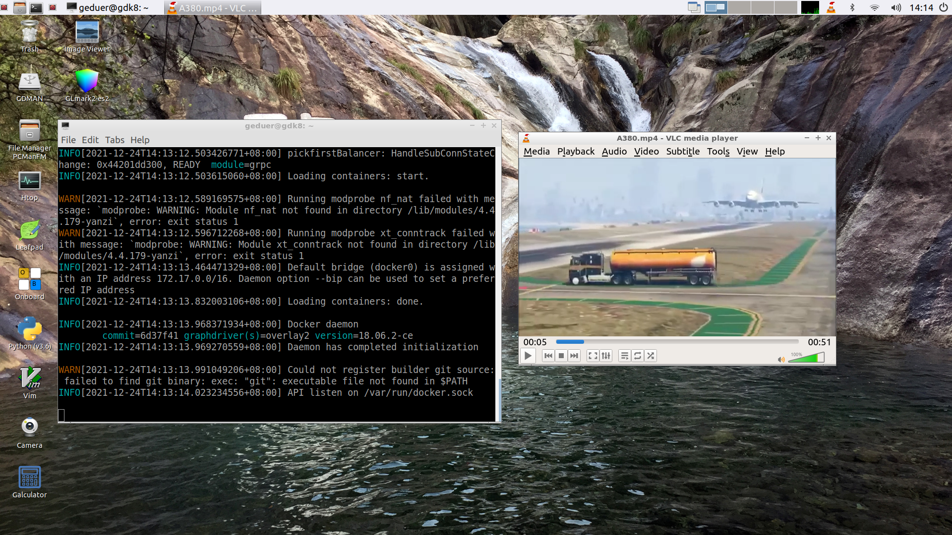

    没有GPU加速时出现的崩溃问题且正常使用docker

  9. 进入桌面后,看一下系统信息,确认GDK8是不是用SD卡启动的。
    内核版本时间>>Oct 31 18:00:59
    Linux gdk8 4.4.179-yanzi #6 SMP Sun Oct 31 18:00:59 CST 2021 aarch64 aarch64 aarch64 GNU/Linux
  10. 此时GDK8就通过SD卡完成启动了。
