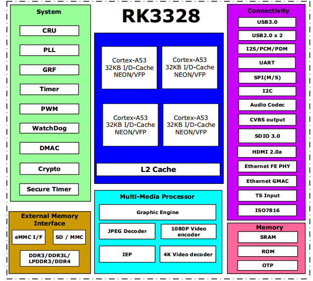

  • 主芯片为RK3328 SoC,集成有4个A53 CPU和Mali-450MP4 GPU
  • 4G内存
  • 128G EMMC闪存
  • WIFI无线网卡
  • 集成在主板上的有线网卡

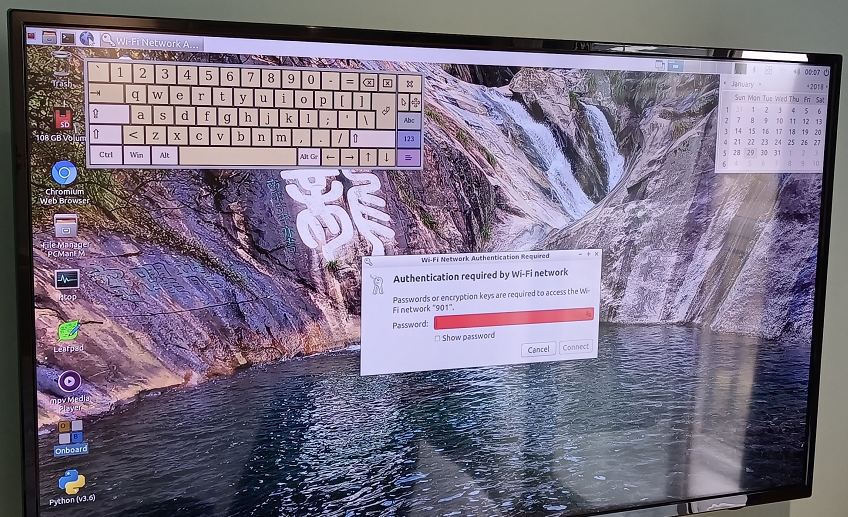

  1. 使用HDMI线连接显示器。
  2. 请连接一个鼠标到GDK8,因为系统里预装了软键盘,所以可以暂时不接键盘硬件。
  3. 插上电源,插上电源后,系统便自动开机,前面板的LED灯会被点亮。
  4. 当系统起到到桌面后,建议为其联网,如果使用无线网络,那么请点击屏幕右上方的无线图标,选择无线AP,如果需要输入密码,那么可以点击桌面上的Onboard图标,调出软键盘进行输入。

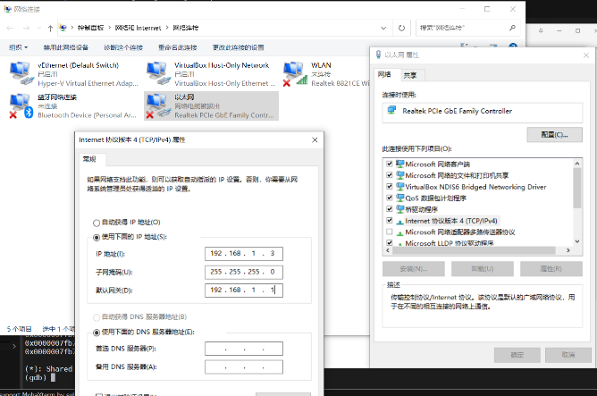

  8. 如果没有路由器,那么可以用一根网线将GDK8与PC直接连接,然后先在PC端的Windows系统中按如下顺序操作:
    右下角托盘区域点右键,打开“网络和Internet设置”>以太网>更改适配器选项>找到以太网图标,点右键选属性>TCP/IPv4>
    IP地址: 192.168.1.3
    子网掩码: 255.255.255.0
    默认网关: 192.168.1.1
  9. 然后再在GDK8上点右下角的网络图标 > Wired Connection 1 > 点击像太阳似的设置按钮 > IPv4 Settings,Method下拉框选Manual,然后在地址列表里增加:
    Address: 192.168.1.2
    Netmask: 24
    Gateway: 192.168.1.1

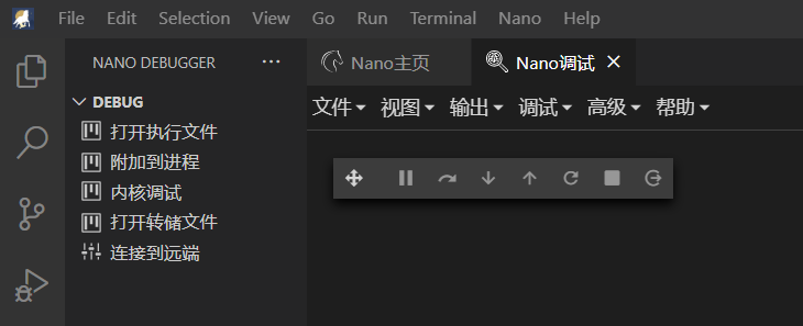

  4. 点击Nano菜单,选择Debugger,唤出Nano Debugger的操作界面。
  5. 点击文件菜单,选择“连接到远端”,在弹出的对话框中输入如下连接串:
    tcp:port=2021,server=<GDK8的IP地址>

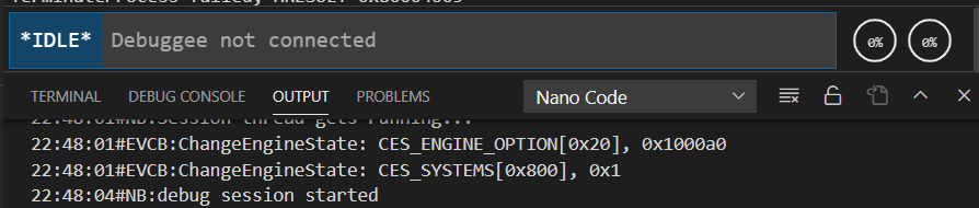

  6. 输入好连接串后,点击“连接”按钮,如果连接失败,Nano Debugger会显示“远程连接失败”,如果没有显示,则代表连接成功。
  7. 点击Nano Debugger的文件菜单,选择“打开执行文件”,在接下来的对话框中,在机器一栏选择刚刚连接的GDK8,然后在命令行一栏输入要调试程序的全路径。
  8. 所有信息填写好后,点击“开始”按钮,Nano Debugger便会通过网络连接与GDK8上ndstub进程通信,进行远程调试了。
  9. 如果调试时遇到意外情况,建议点击View > Output唤出Output面板,在面板上的信息源下拉框中选择“Nano Code”。
