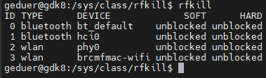

先输入rfkill,查看一下对应的信息。

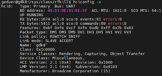

输入hciconfig -a,看一下蓝牙设备详细信息;它确实已经开启了,但就是搜索不到设备。

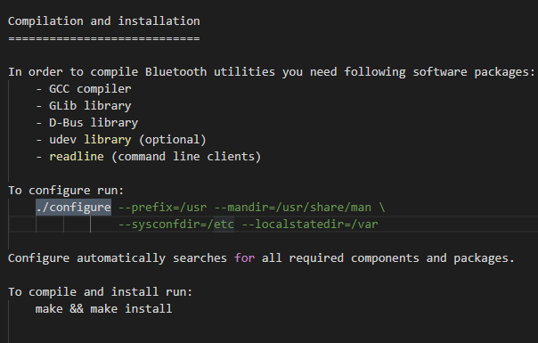

先看一下readme文件,里面还是很贴心的给出了bluez依赖的东西、配置和编译的命令,当然还有相关的说明;可以看到readme里面的配置命令没有加–g的选项,但我们为了调试的需求,要把–g和–enable-debug给加上。
在GDK8上面D-Bus(library)、udev library(optional)、readline(command line clients)应该都是没有的,需要安装一下;具体安装步骤如下。

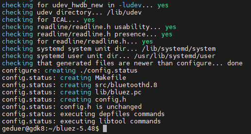

进入bluez-5.48目录下,输入./configure --g --enable-debug --prefix=/usr --mandir=/usr/share/man --sysconfdir=/etc --localstatedir=/var;不输错应该就没有什么问题;正确的话,就如下图所示。
编译时间大概是11:02

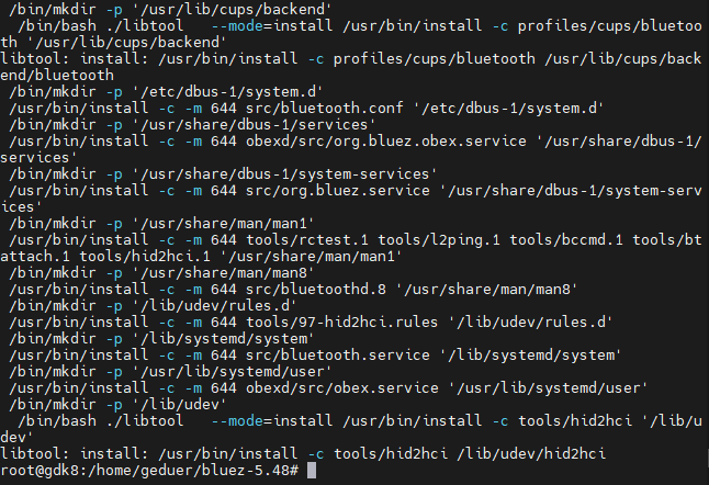

执行sudo su切换至root用户,输入sudo make && make install命令;如下图所示。
假如已经sudo了或root下make时遇到权限问题,应该给对应的脚本(make会提示你的)加上可执行权限 [chmod +x]。

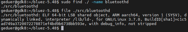

此时我们输入file ./src/bluetooth,可以看到可执行文件是有符号的(1:with debug info;2.no stripped,如果查看一个没有符号的文件,那么就会看到stripped)
stripped:将程序中的符号信息剔除掉了。
not stripped:保留了程序中的符号信息。

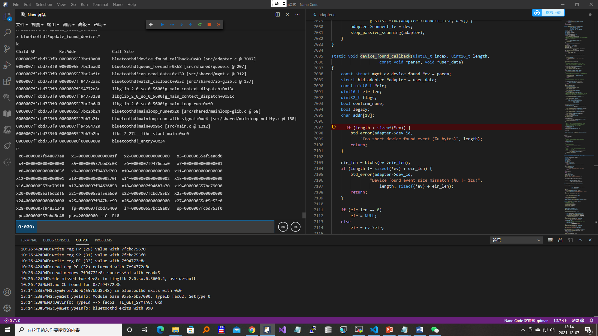

先用了一下GDB,不还是使用Nano Code调试起来更爽一点;光是图形化的界面就要胜出不少,而且不管看寄存器信息、反汇编信息还是源代码,这都要比GDB方便上不少。
