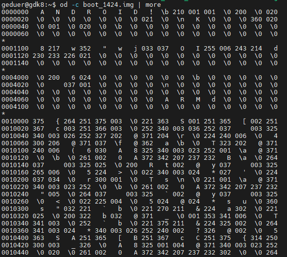

- 使用od -c boot.img | more命令查看镜像文件信息;如下所示。
- 使用od -c /dev/mmcblk1p4 | more命令查看磁盘空间信息;如下图所示。
在GDK8下,对于kernel而言,devname一般为mmcblk1p4;也可以通过fdisk -l命令自行去确认,对应的名字是什么;对于其他部分而言(如uboot等),也是可以通过fdisk -l去确认设备名是什么的。
- 仔细核对镜像文件信息和磁盘空间信息;确保第一行前面的部分(例如ANDROID!)完全一致;因为只是烧录一部分,所以位置一定不能搞错!!!
- 确保位置一样后,输入dd if=img_path of=/dev/mmcblk1p4 seek=0。
- 使用sync命令同步一下。
- 重启机器后即可。
