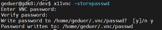

    x11vnc -storepasswd

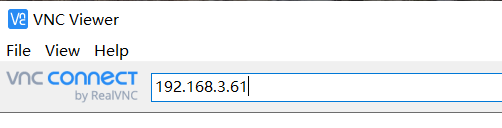

  7. 在RealVnc中输入gdk的IP地址,比如192.168.3.61,按回车发起连接。

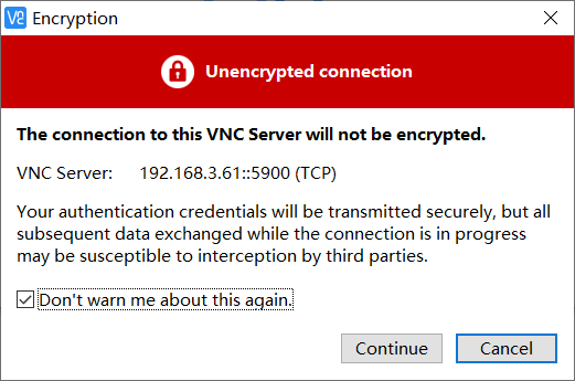

    如果成功建立通信,vnc viewer可能显示如下提示对话框。

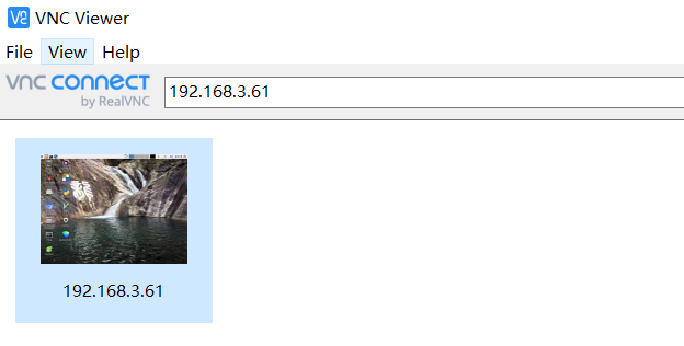

    选中不再提示,点击继续,就可以看到gdk8的桌面了。
