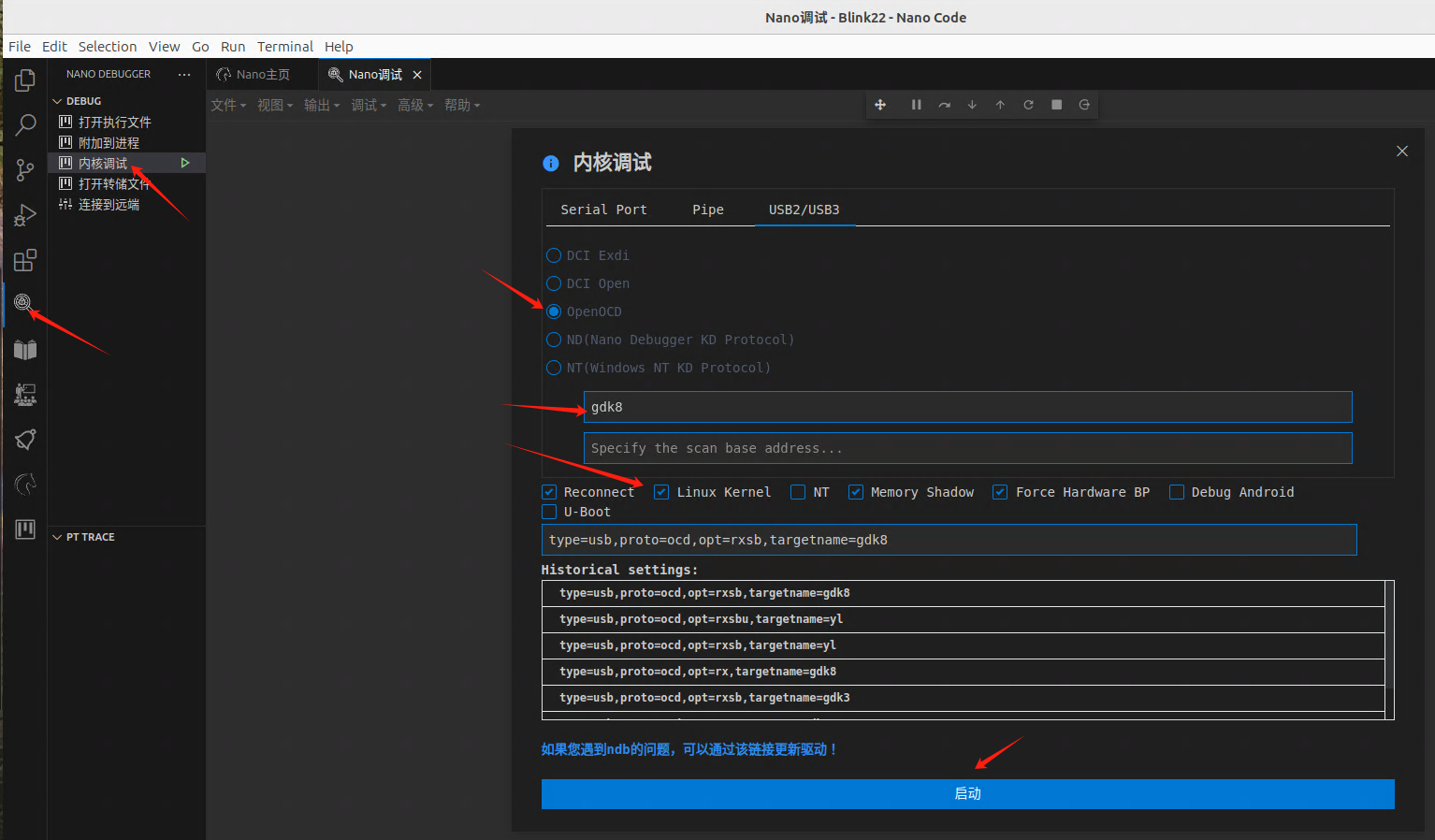

  1. 打开 Nanocode 并选择 Nano Debugger 左侧选项。
  2. 在 DEBUG 栏中选择内核调试,并在弹出的窗口中选择 OpenOCD。
  3. 输入 “gdk8” 并设置相关参数(如下图所示),然后点击启动按钮。

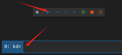

  4. 调试成功后,这时候可以点击中断按钮,以暂停 Gdk8,并在 “kd>” 栏中输入命令来调试。

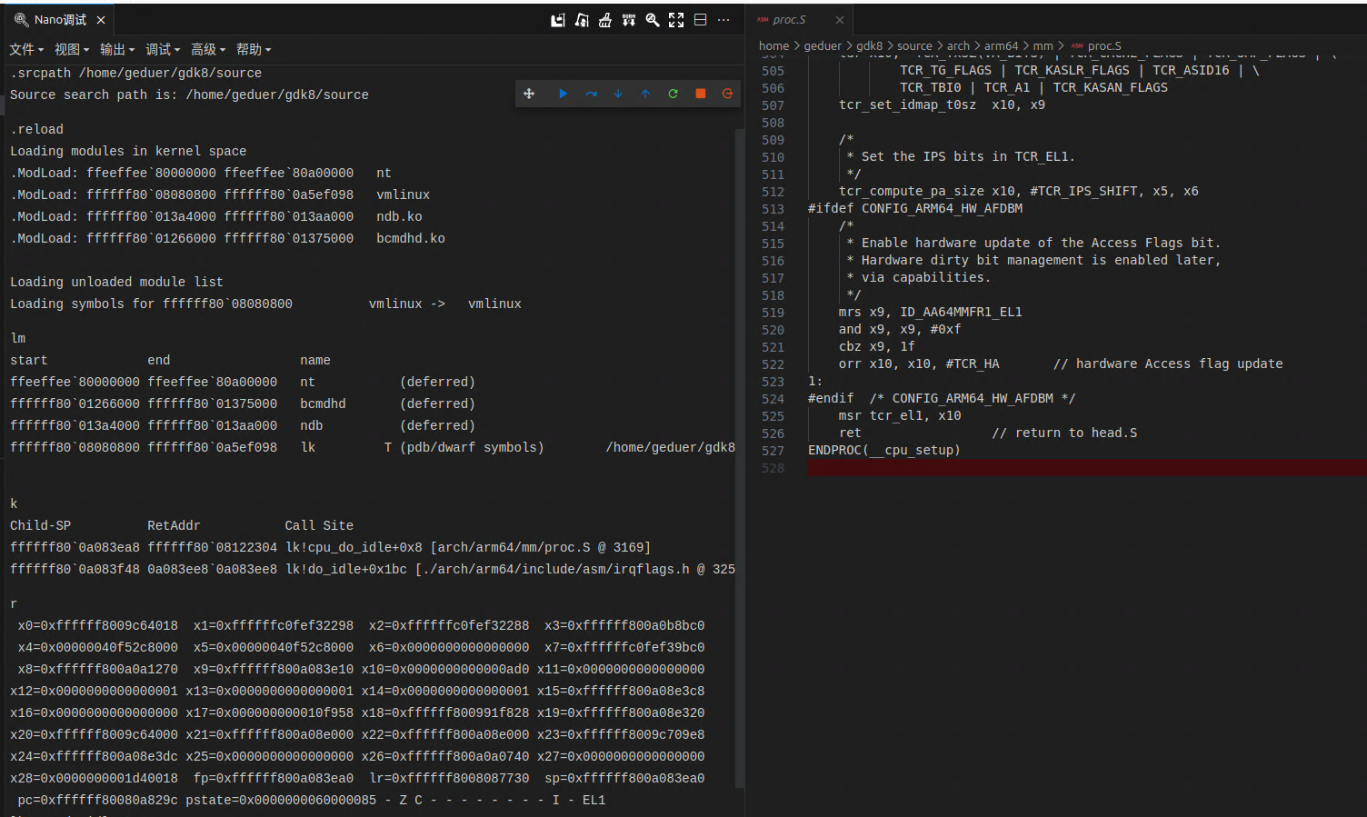

首次我们需要设置Gdk8的符号以及代码路径。可以参考Windows版下载Nanocode Windows版
例如:我这里将下载好的符号文件放到了symbol目录
那我就可以在Nanocode的命令行内输入:
.sympath /home/geduer/gdk8/symbol

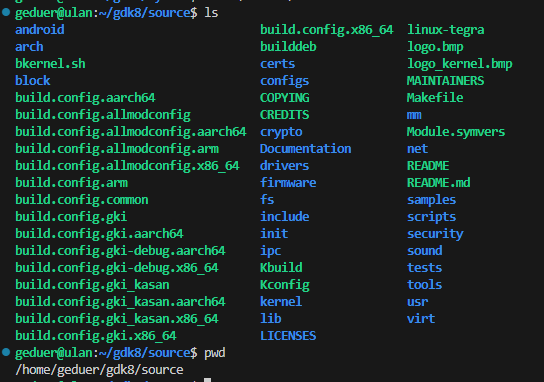

同理,相关代码我这里放到了source目录
那我设置代码路径命令为:
.srcpath /home/geduer/gdk8/source
然后输入.reload命令重新加载
.reload
.reload后如果顺利则可以看到源代码窗口自动弹出,此时即可对照着源代码进行内核调试

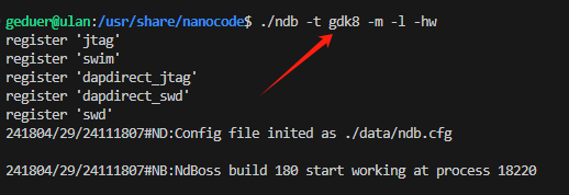

2. 使用ndb命令行调试
ndb的位置在/usr/share/nanocode目录下。
输入/usr/share/nanocode/ndb -?可以查看使用帮助
例如,Gdk8命令如下:

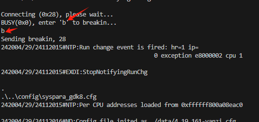

./ndb -t gdk8 -m -l -hw
然后可以看到enter ‘b’ to breakin.这时候按键盘B键位回车即可中断下来

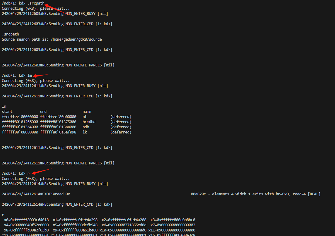

ndb命令行使用的相关命令和Nanocode图形化命令一样,如下图
