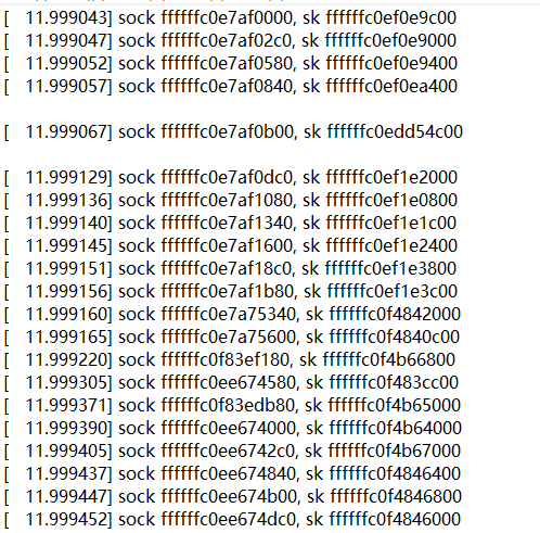

  4. 但当重新开机以后,去查看dmesg信息,会发现dmesg信息只打印出来了一部分,[11.999043]之前的消息全都消失不见了;如下图所示。
    当然内核肯定是打印了这些消息的,不过没有显示罢了!这显然是因为缓冲区的空间大小有点小,信息又太多,于是前面的信息就被覆盖掉了;但是这样可不行啊!dmesg信息就相当于内核的“日记”,如果内核“日记”丢了几页,那么我们就不能轻松的知道当时内核发生过什么事情了,排除问题的难度也会加大;因此我们必须要让内核“日记”一页也不丢!

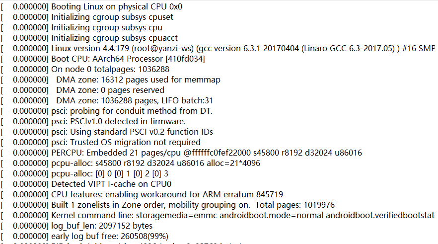

  7. 此时在完成刷机后,再次开机查看dmesg信息;就可以看到完整的“日记”了;同时可以在log_buf_len那一行看到,经过设置的缓冲区大小。
